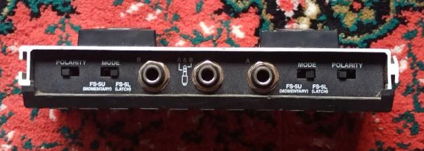

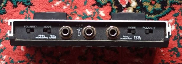

Hakan Bey ben de oğluma aldım bu hafta sonu Boss Katana'yı , tabi ben de kurcalamadan edemiyorum. Footswitch olarak FS6 satın alıp fonksiyonlarını kullanmak istiyorum , fakat kablo konusunda biraz kafam karıştı açıkcası. Footswitch arka panelinde bir tarafı 2 uçlu standart jack ile bir ucu A diğer ucu B ye gelecek şekilde bir bağlantı şekli var, bir de standart TRS kablo ile A&B ye tek girişli bir bağlantı şekli daha var, farkını çok anlayamadım. Her iki bağlantı şekli istenilen amaca ulaşıyor mu ya da siz nasıl bağlamıştınız?
Alttaki buton tercihleri ile kullandığımda, ortadaki girişe TRS kablosunu bağladığımda(diğer TRS ucu amfideki footswitch girişine bağlanacak) A pedalının ışığı yanıkken Panel A'nın kanal 1'indesinizdir, A pedalına basıp ışık sönük hale geldiğinde Panel B'nin kanal 1'ine geçiş yapmış olursunuz. B Pedalı ise ilgili panelin kanal 2 seçeneğine geçiş için kullanılır.
Kullanırken Mode seçeneğini FS5L seçeneğinde tutmanızı tavsiye ederim. Fs5U seçeneği siz ayağınızı daimi olarak pedala basılı tuttuğunuzda ilgili kanalı o an boyunca seçer ve ayağınızı pedaldan çektiğinizde bir önceki kanala otomatik olarak geri döner(pedalı satalı çok oldu ama burasını yanlış hatırlamıyorsam böyleydi). Aslında biraz deneme yanılma ile kullanarak çözebilirsiniz mantığını. Dilim döndüğünce anlatmaya çalıştım 😊

Teşekkürler hızlı yanıtınız için. Bana da sizin anlattığınız tarzda kullanım mantıklı geldi. Bu şekilde deneyeceğim. Selamlar...
