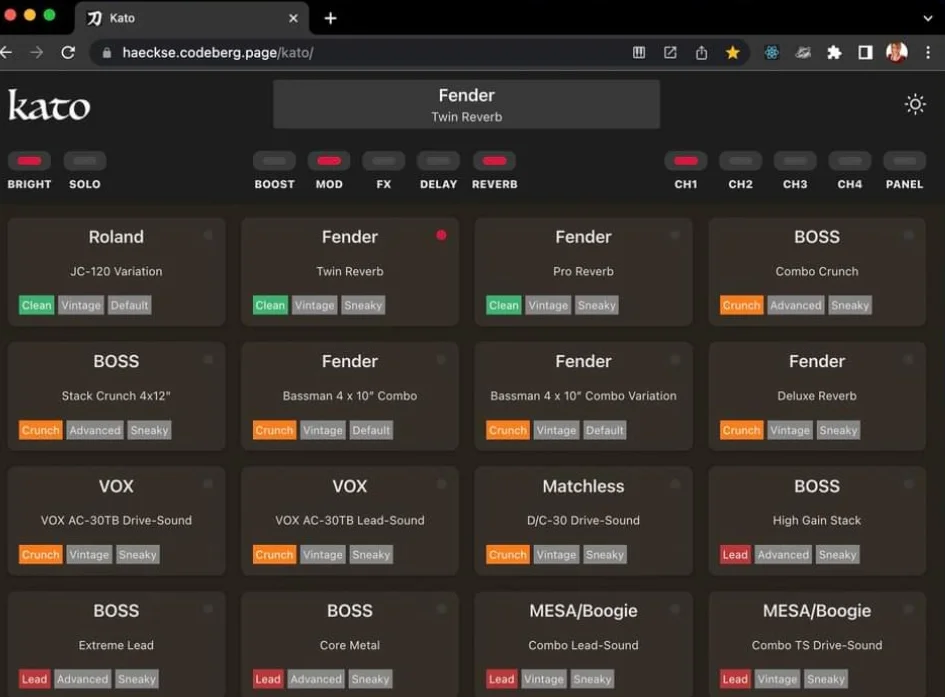

BOSS Katana serisi amplifikatörlerde gizli amplifikatör modellerini etkinleştirmek için web uygulaması linkidir. Ekran kesiti ektedir.
Ayrıca uzun zaman oldu ama bilmeyenler için hatırlatayım. Katana Librarian uygulaması artık Apple Store'dan indirip IOS cihazlar ile kullanabilirsiniz(tam sürümü ücrete tabi olabilir, Android'de ücretli kullandığım için yanlış yönlendirmek istemem)
