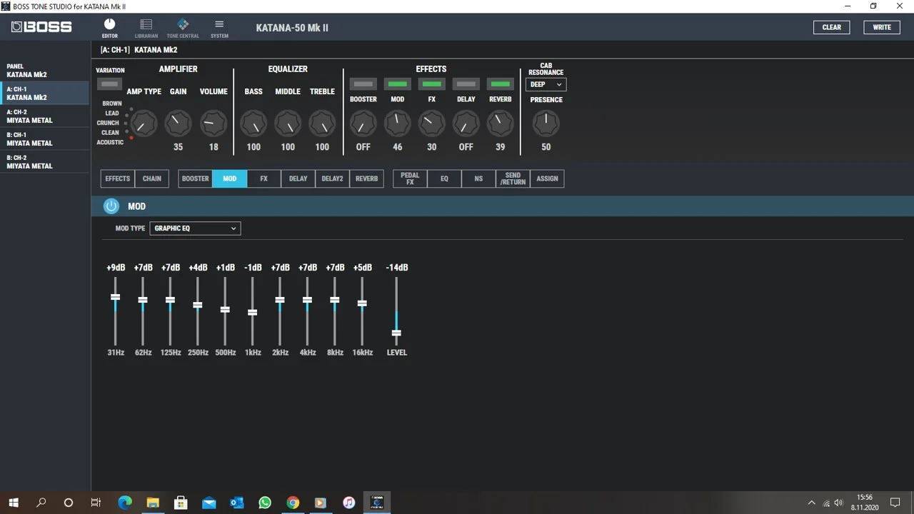

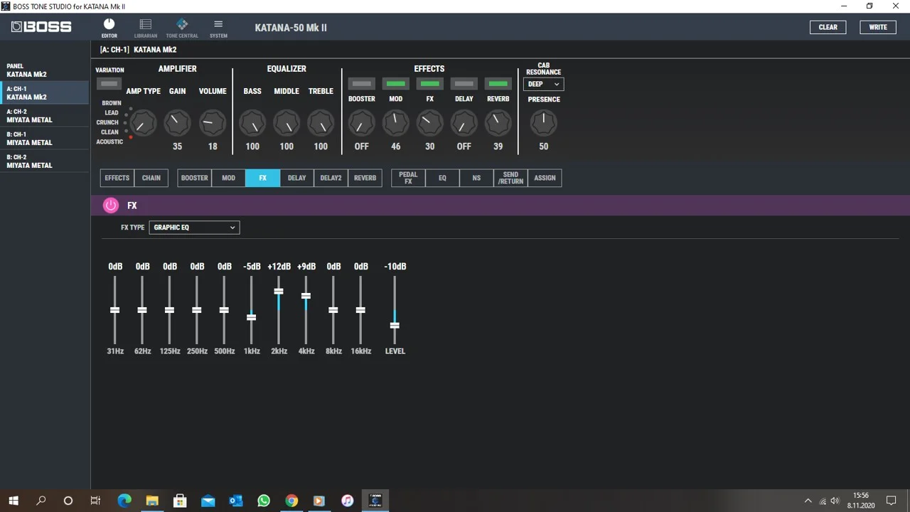

Ben bugün FX'te de graphic EQ ayarlarından, Pentagram Unspoken albümündeki ritm tonlarına benzer bir şeyler çıkartmaya çalıştım. Başarılı diyebilirim. Ama işte speakerı biraz yorabiliyor çok kurcalamak. Zaman zaman kısa bir zaman ayırarak uğraşmak daha iyi. İlk başta Tone Central'da Katana mk2 Creative FX Tones>Radio Groove seçerek onun üzerinde EQUALISER'da oynamalar yapıyorum.

Katana özünde biraz flabby dedikleri yani bass'ları folloş mid'leri yeterince ısıran olmayan tarzda bir amfi. O yüzden drive'ı yüksek tonlar için ya FX olarak önden ya da global ayarlarda yine aynı şekilde ParaEQ'dan terbiye etmek gerekiyor. Genelde low-cut 80-100-120-150 yapabilirsiniz zevkinize göre - açık kabin olduğu için arkası nereye dayalı/dönük ona göre bile farkediyor. Yine işe yarayan bir çözüm, önden tubescreamer ya da blues drive gibi sanal pedalları az gain ile dayayıp, tonu oradan ayarlayıp amfide ise gain'i görece ortalarda ve bass'ı yine düşük tutmak işe yarar. Sert ton için Katana'da Gain'a abanırsanız sadece çamur alırsınız.
Kabin seçeneklerinde ise Vintage bence en güzeli olmakla beraber o da bass'larda biraz boğuk, metal için Modern cabinet daha iyi. Presence'ı da genelde yüksek tutuyorum fazla gelen tizleri amfi treble'dan ya da ParaEQ high-cut'tan terbiye ediyorum.

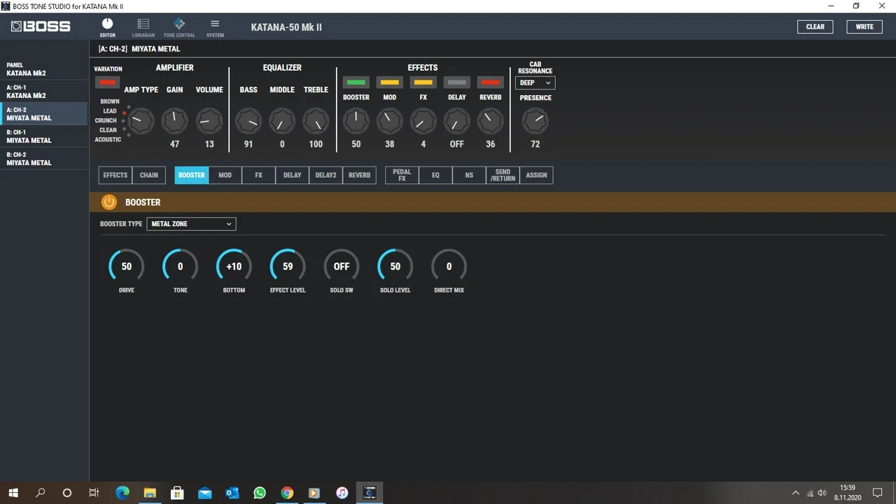

Aynen hepsinden biraz katınca yine şöyle taşlı taşlı sert bir ritm tonu ve parlak bir solo tonu alınabilir zamanla. Aslında resmini de yükledim görmüşsünüzdür. Arkasını öyle ortalığa vermiyorum. Gardırobunun dibine koyuyorum işte. Gardırobun içine koysam daha mı iyi olur ki. Ahşap boşlukta daha mı iyi olur. Sabah bi deneyeyim. Mesela bu şarkıdaki tonları bi bulsam hiç bozmam o kanalı

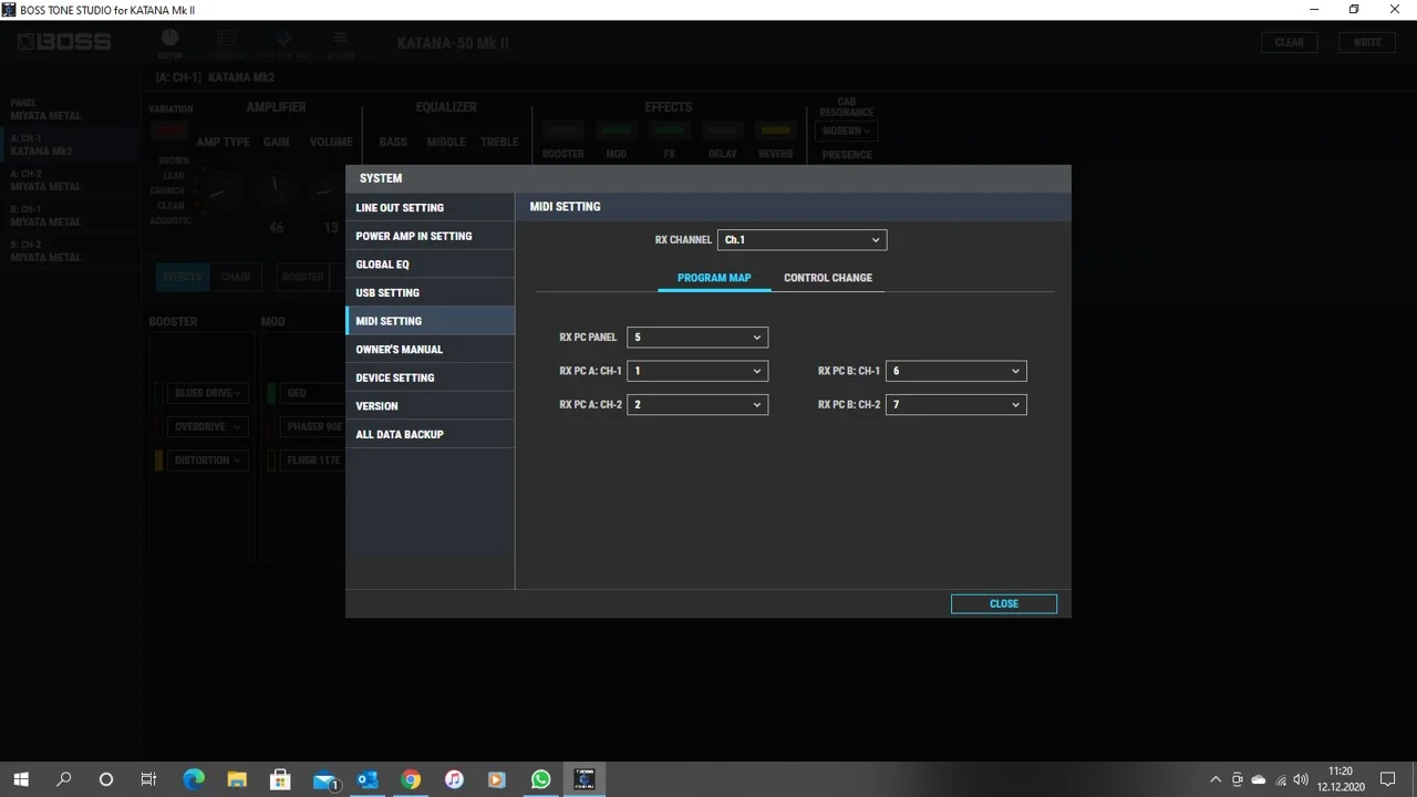

Arkadaşlar günaydın. Bu ayarların nnasıl kullanıldığını neye göre ayarlandığını bilen var mıdır? şimdi Amfi kolay kolay değiştirilemeyen panel tuşu da dahil 4+1 kanala sahip ya, 6,7 vs kafamı karıştırdı.
Midi kullanıyor musun ve evet ise ne amaçla.... yoksa ne işin var midi ile onu soruyorum? Midi kanalları ile amfi preset kanalların ilgisi yok.
