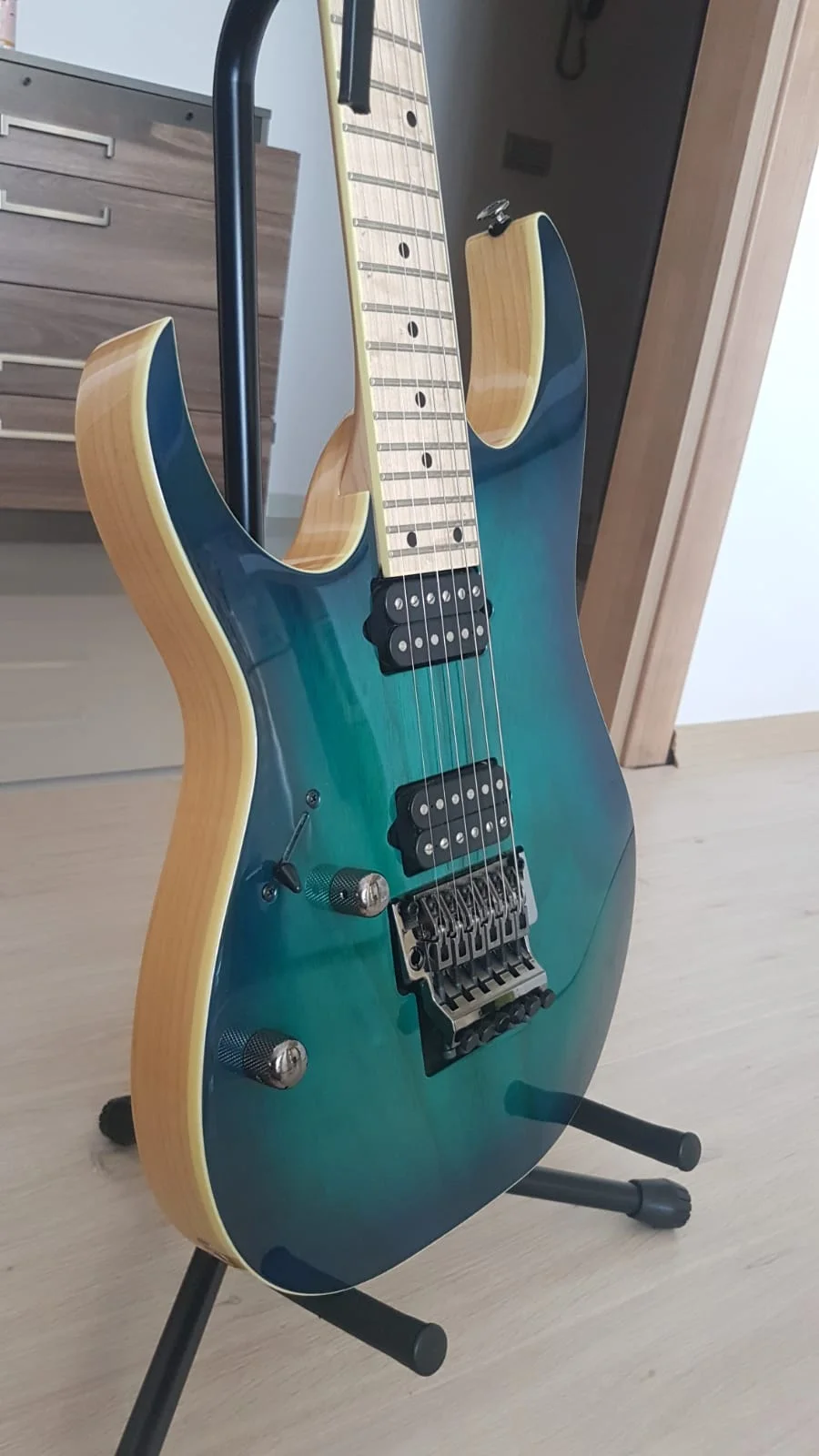

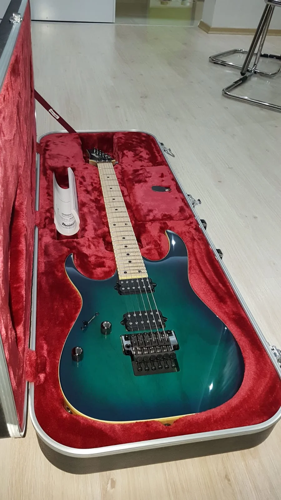

652AHML; Prestige serisinden bir gitar olduğunu ilk gördüğünüz andan beri hissettiriyor. Özellikle Nebula Green rengini bana çok sevdiğim Aurora Borealis fenomenini çağrıştırdığı için pek daha bir sevdim. 2016'nın son çeyreğinde duyurulmuş ve üretime başlanmış. Prestige üretim hattında Fujigen tarafından Japonya'da üretilmiş.
652AHML iki renkte piyasaya sunulmuş. Biri sahip olduğum NGB - Nebula Green, bir diğeri ise AWB - Antique White Blonde. Emin olun ki Nebula Green gerçekten çok hoş.
Gövde (ash) dişbudak ağacından üretilmiş, ve bird-eye maple dediğimiz fretboarda monte edilmiş, gitarımızın arka kısmı ise ceviz (walnut) ağacından...

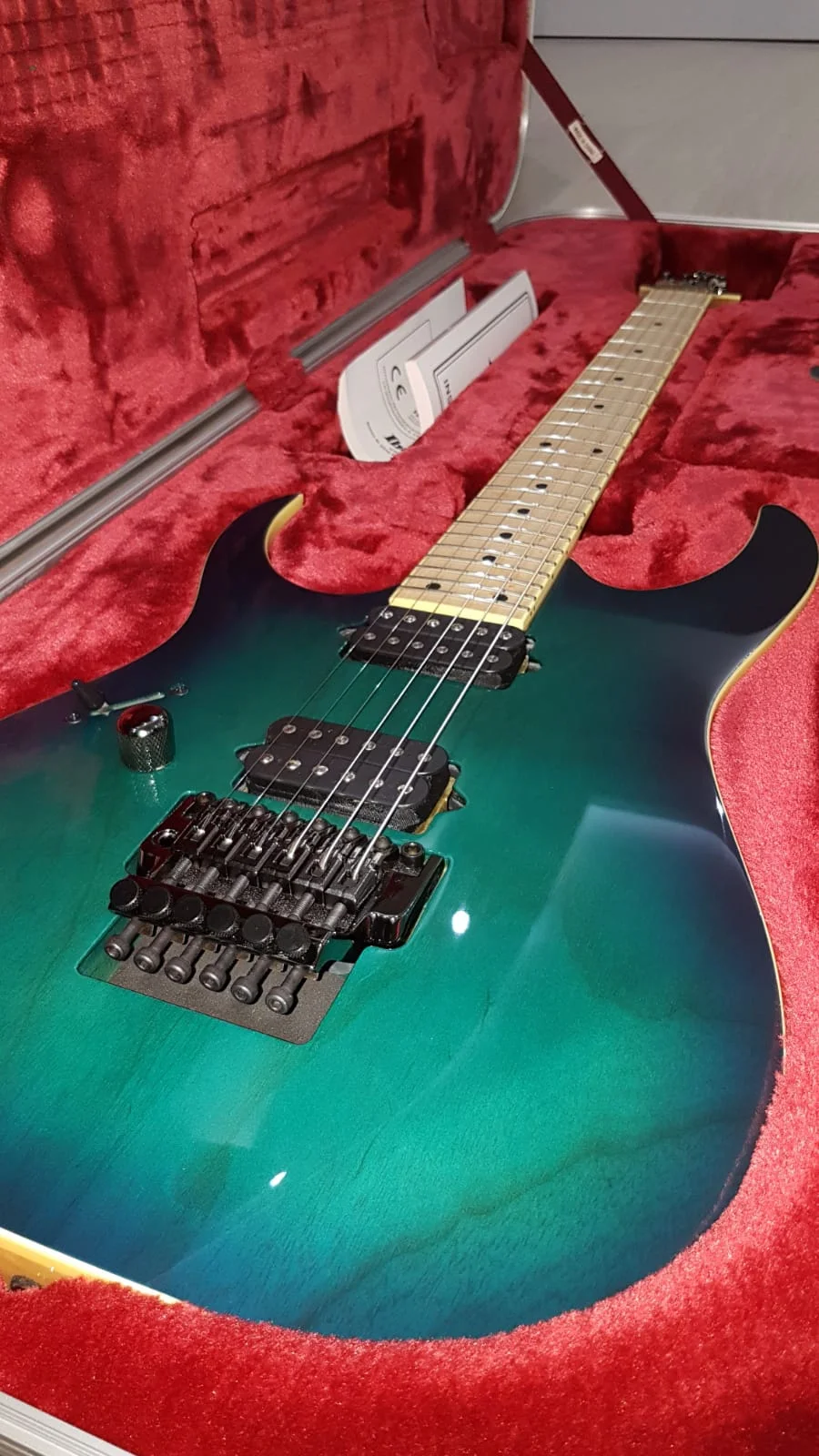

AHML modelimizde Edge double locking tremolo köprü bulunmakta, bu tremolo köprüsü her ne kadar tel değiştirirken bayağı bir zorluk çıkarsa da bu gitar için katlanmaya değer.
Manyetikler, köprü olarak DiMarzio The Tone Zone, Sap manyetiği olarak da DiMarzio Air Norton passive alnico manyetikler kullanılmış. Çift humbucker bu manyetikler clean tonlarda cıngır cıngır tatlı tizli bir tona sahip, solo tonlarında da sustain performansını beğendim. Beş yollu manyetik switchi kullanılmış ve bir tone bir de volume potansı mevcut.
128148
128149
Gelelim fretboard'a... Jumbo Fretlere sahip fretboard'umuzda sedefli black dot inlay'ler mevcut. Fretlerimiz 24 adet ve fretboard'umuzda çalınabilecek alan 648 mm. Neck 5 parça Maple / Ceviz SuperWizard Hp olarak geçiyor, ki bu 1. frette 17mm kalınlık 12. frette 19mm kalınlık bu gerçekten çok iyi bir profil... eli yormuyor ve gerçekten de rahat bir gitar. Tam bir shred canavarı! Akort burguları ise kilitsiz Gotoh SG381.

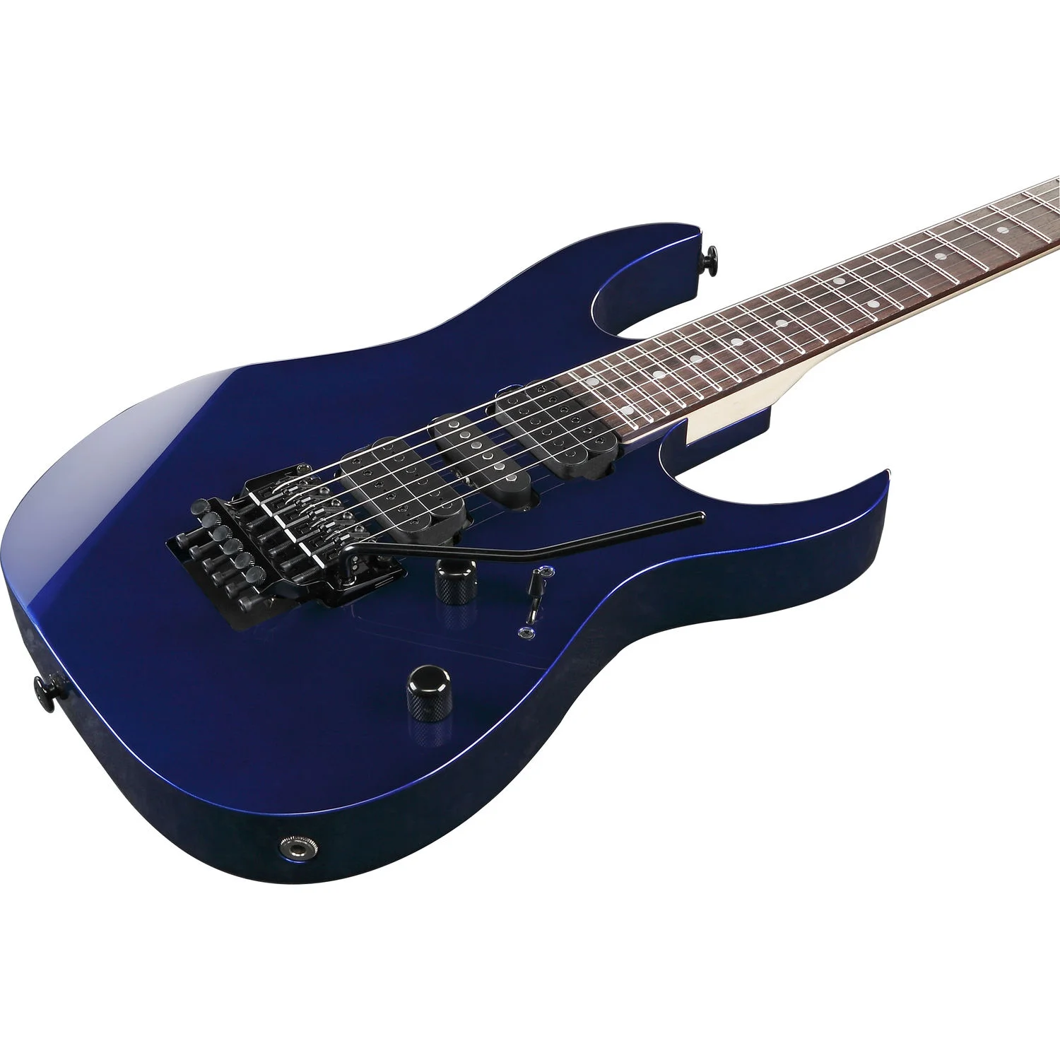

Kusura bakmayın ilk mesajda hayırlı olsun, güle güle çalın dememişim. Sanırım ileride kart limiti dezavantajını yenip bir Genesis alabilirim. Yani ne bileyim bu seriyi kaçırmak istemiyorum. RG570'lerin üretimi bitmiş sanırım ama rg550'lerin üretimi devam ediyor. Tabi alacağım zaman ilk işim RG570JB'nin stoklarda kalıp kalmadığını sormak olacak. Hem sanırım bu modellerin, şimdi üretimi çoktan bitmiş olan RG1550'lerden bir farkı yok. Sadece köprü klasik Edge
Mağazada denedim işçiliği süper üst düzeydi. Fiyatı da 2000 3000 serilerine göre çok makuldü. Nakitte de bayağı indirim yapıyorlar.
Kusura bakmayın ilk mesajda hayırlı olsun, güle güle çalın dememişim. Sanırım ileride kart limiti dezavantajını yenip bir Genesis alabilirim. Yani ne bileyim bu seriyi kaçırmak istemiyorum. RG570'lerin üretimi bitmiş sanırım ama rg550'lerin üretimi devam ediyor. Tabi alacağım zaman ilk işim RG570JB'nin stoklarda kalıp kalmadığını sormak olacak. Hem sanırım bu modellerin, şimdi üretimi çoktan bitmiş olan RG1550'lerden bir farkı yok. Sadece köprü klasik Edge129270 eklentisini görüntüle

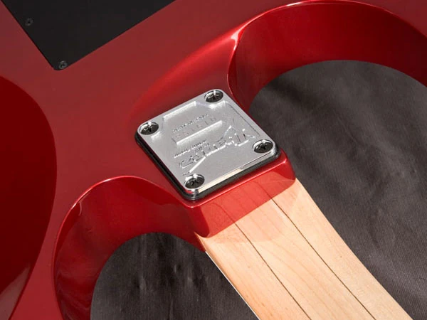

Aslında ciddi bir tasarım farkı var. Bu gitarların sap-gövde birleşimi klasik Strat mantığında, "takoz gibi" şeklinde tabir edilen o metal plakayı içeriyor. İlk RG tasarımlarında bu birleşim olmakla birlikte, sonra Ibanez "all access neck joint" (AANJ) olarak bilinen tasarıma geçti. O metal plaka kaldırılıp yerine bir kaç vida ile sapın gövdeye sabitlendiği ve bu kısmın yuvarlatıldığı bir şekle geçildi ki, RGleri dünyanın en popüler shred gitarlarından biri haline getiren şeylerden biri budur. Üst perdelere sağladığı erişin açısından diğer tasarım ile arasında dağlar kadar fark vardır. Sizin yerinizde olsam buna dikkat ederim.
Orası doğrudur biliyorum. Ben donanım olarak düşündüm öncelikle. Bağlantı için de teşekkürler ayrıca. Bazı teknik bilgiler her arandığında bulunmuyor. Ibanez'in sayfasında daha önce hiç göremediğim bağlantılara da rastlıyorum bazen. Ya bir de şöyle bir şeye rastladım wallpaper yapmak için bunların resimlerini indirirken. Bahsettiğiniz boyun bölümlerinin asimetrik olduğunu gördüm. Bu Till joint denen tasarımda sağ yanın sol yandan daha önce olduğunu fark ettim. Şimdi verdiğiniz bağlantıdaki fotoğrafta da var ayrıca
