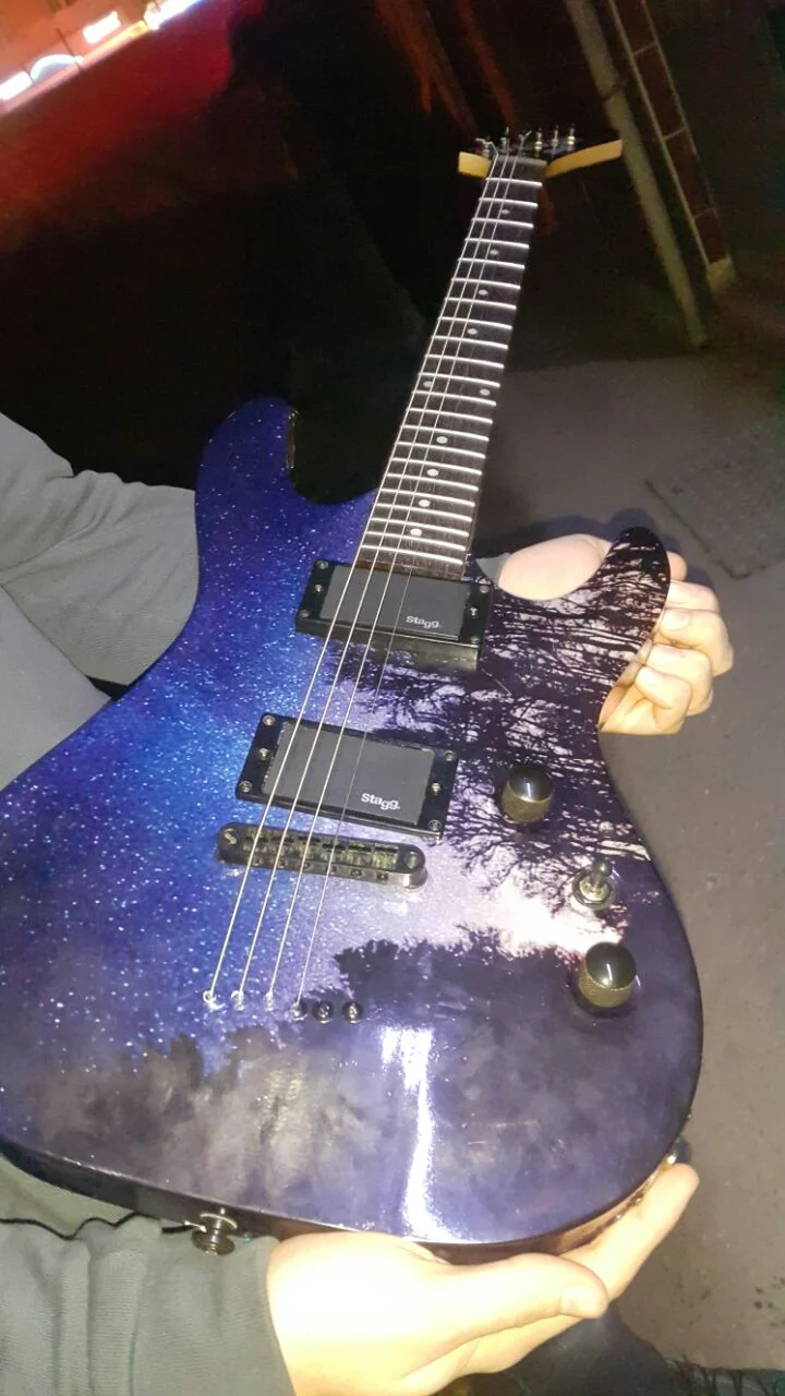

Herkese merhaba bundan bayaa bir zaman önce gitarımı kaplamıştım. Oldukça çevremden güzel tepkiler aldım. Belki yapmak isteyen olur diye ufak elimde kalan fotoğraflar ile anlatmaya çalışacağım.
Öncelikle gitarın sesine bir etki etmiyor. Ve tekrar sökerken iz bırakmıyor. Çooook az bir miktarda yapışkan izi kalıyor onları da gitar temizleyici bakım malzemesi ile çok kolay çıkıyor.

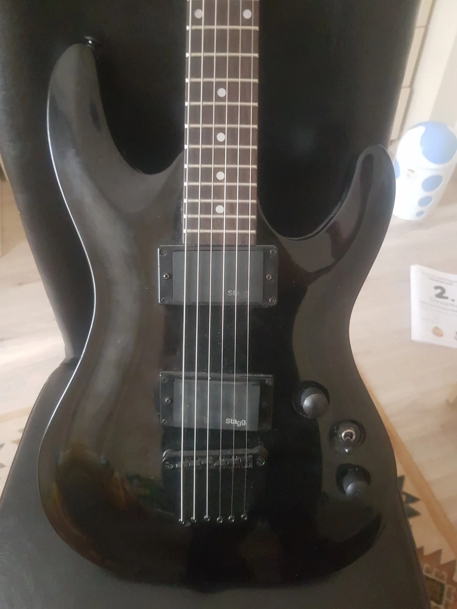

Gitarın normal görüntüsü bu şekildeydi açıkcası sıkılmıştım bu görüntüsünden.
Ardından reklam ajansına giderek kendinden yapışkanlı kaplama çıkarmak istediğimi söyledim fotoğrafı istediler, gitarda nasıl görüneceğini corel draw programı ile intersect yöntemi ile gördüm.Sağolsunlar 1 çıktı için ücret almadılar. Gitardan biraz büyükçe bir şekilde çıkarıp verdiler.
Ardından gitarın tüm bileşenlerini komple söktüm. Ardından pürüzsüz bir yüzey için gitarı güzelce temizleyip ortamı havalandırdım.

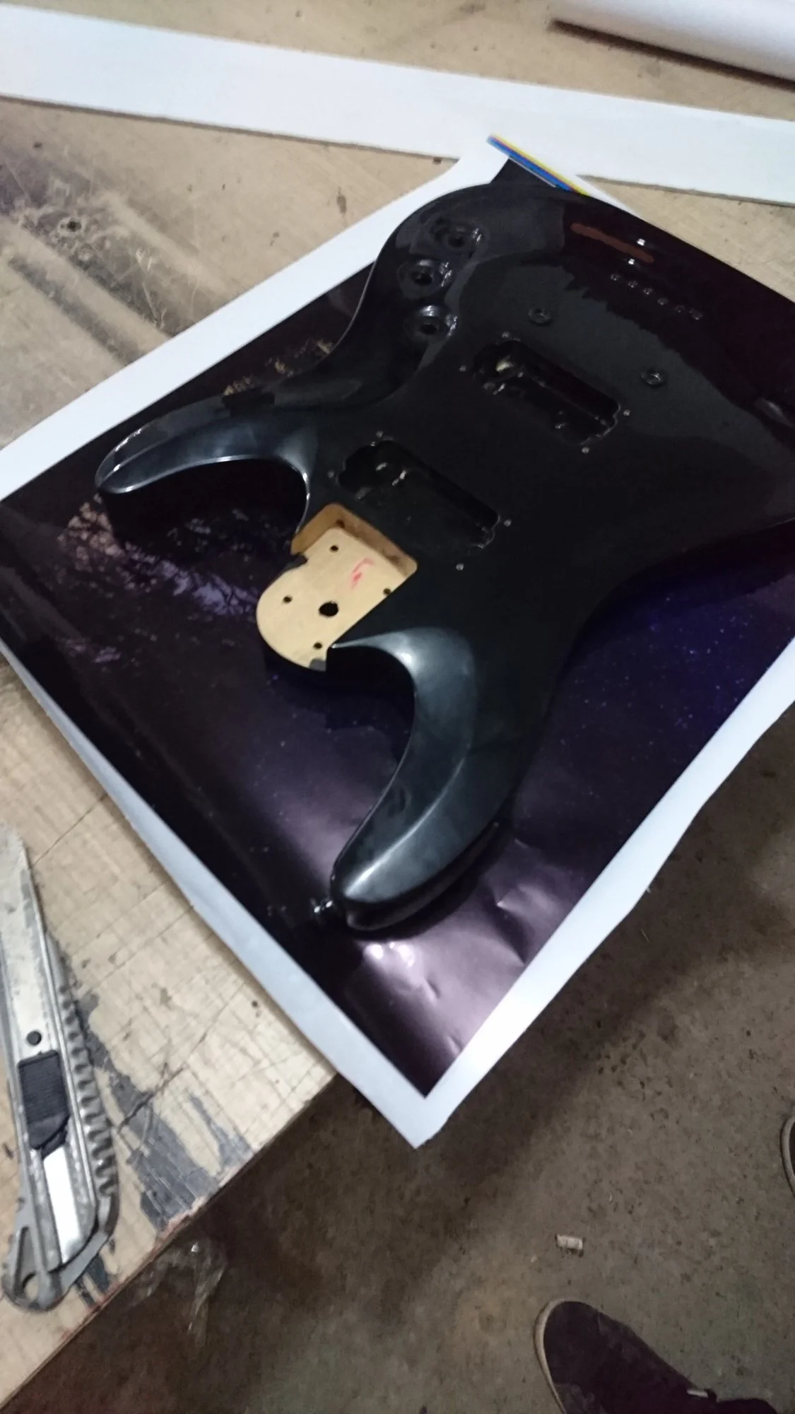

Bundan sonra ise bir gitar şu durumdaydı.
Yapışkanlı kısmını sökerek tam üstüne oturacak şekilde gitarın üstüne bırakıp elimizdeki spatula ile hafif hafif gitara uyguluyoruz. Eğer yanlış bir kısım olursa sıcak hava tabancası ile müdahale ederek kısmı düzeltiyoruz.
Ben arkasını kaplayacak kadar büyük bir şey yapmadım. En son gitarın kenar bitiş kısımlarına ince siyah şerit ile gövde rengiyle kamuflaj ettim.
Ardından elektronikçiye giderek fotoğrafladığımız manyetik ve potansları tekrardan lehimledik.

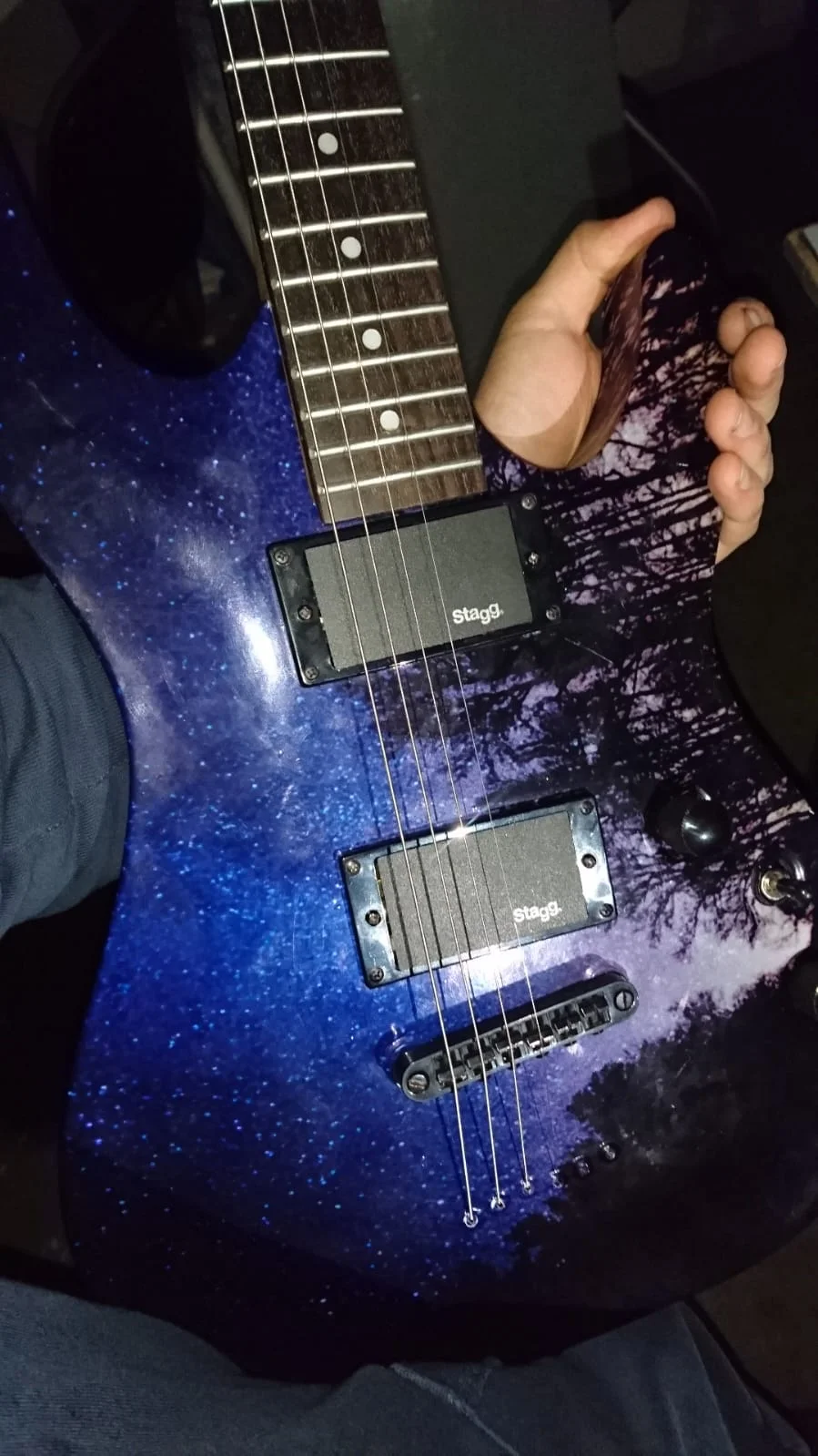

En son görüntü böyleydi.

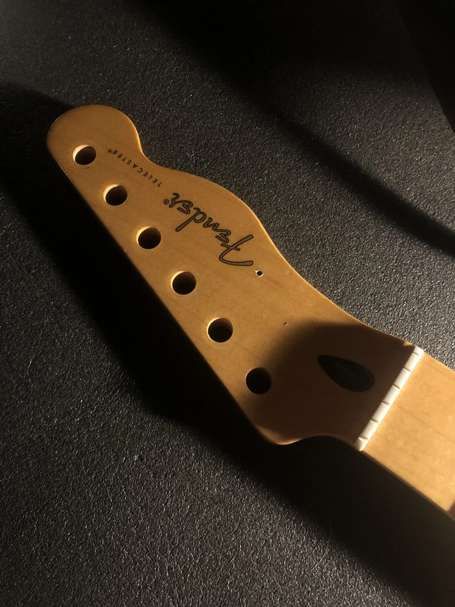

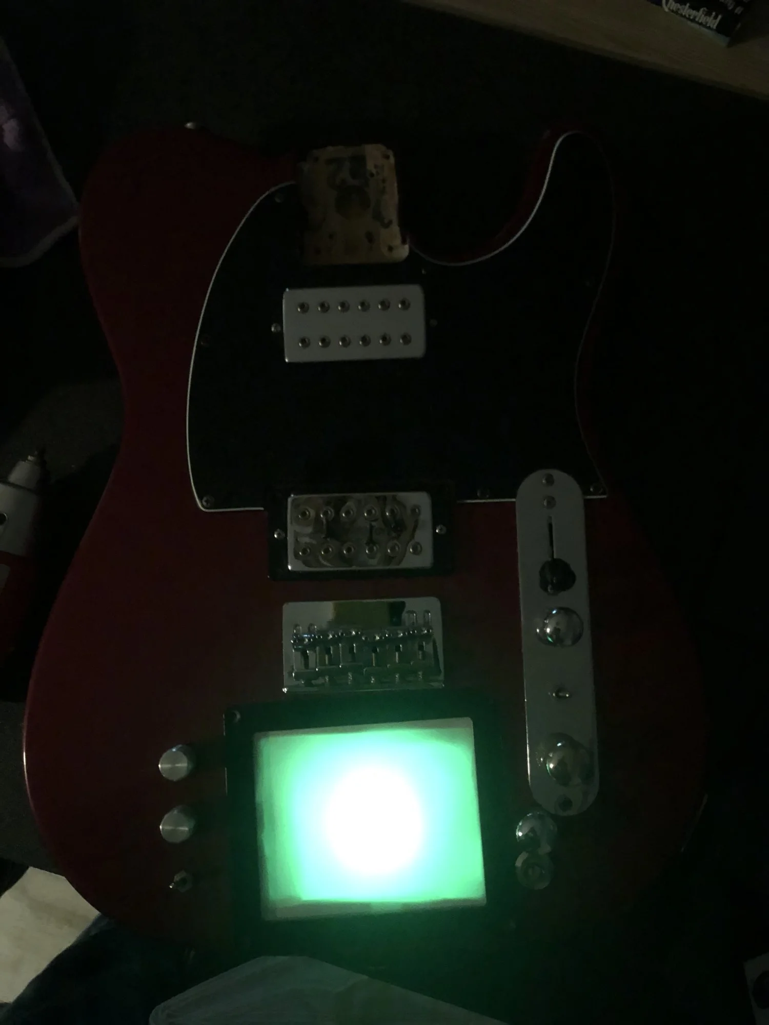

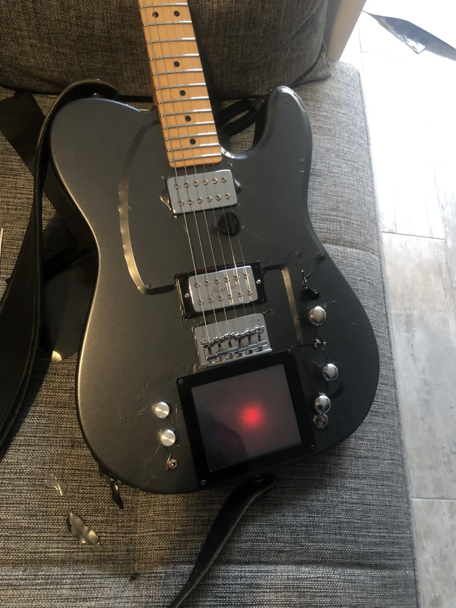

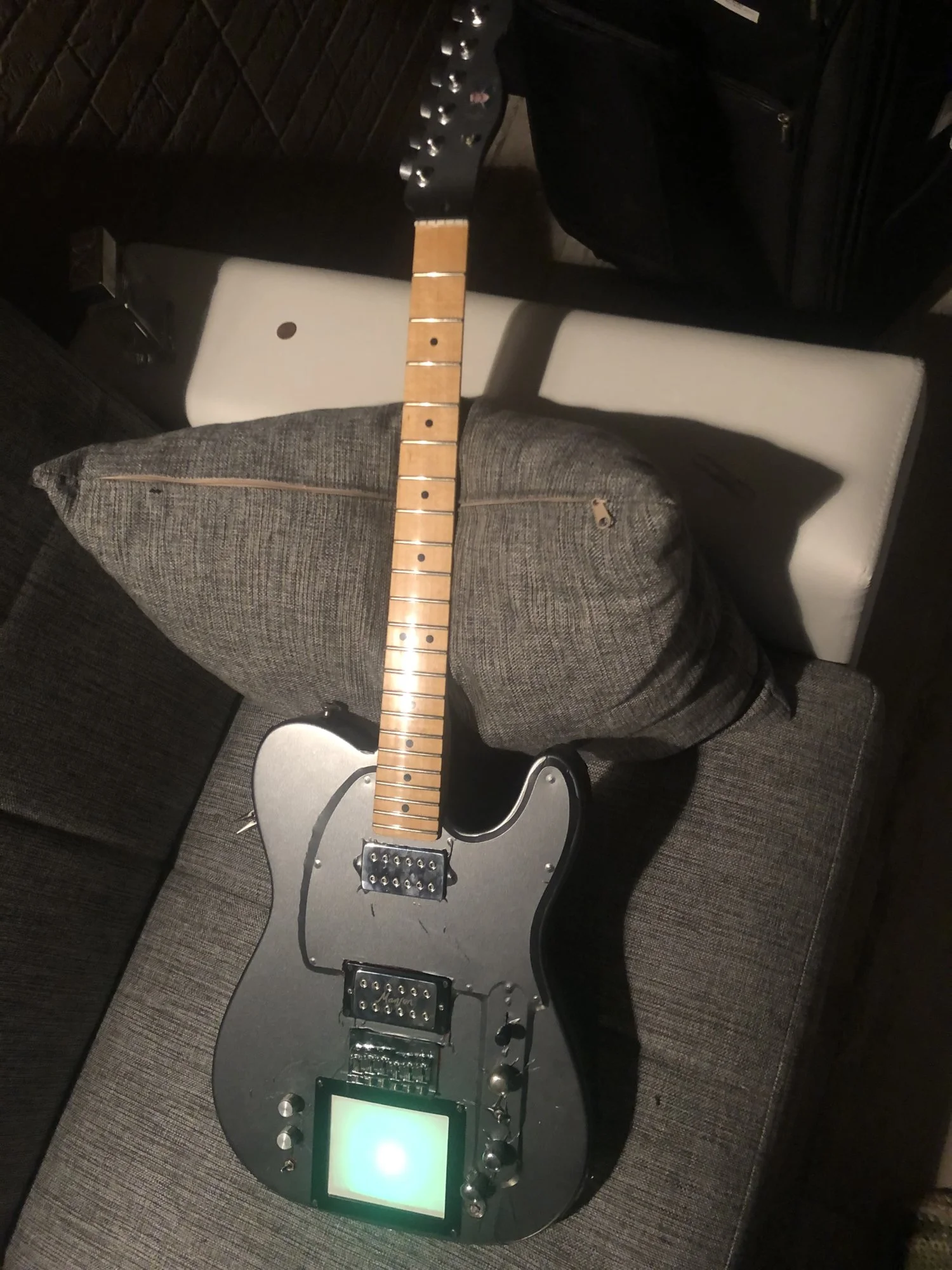

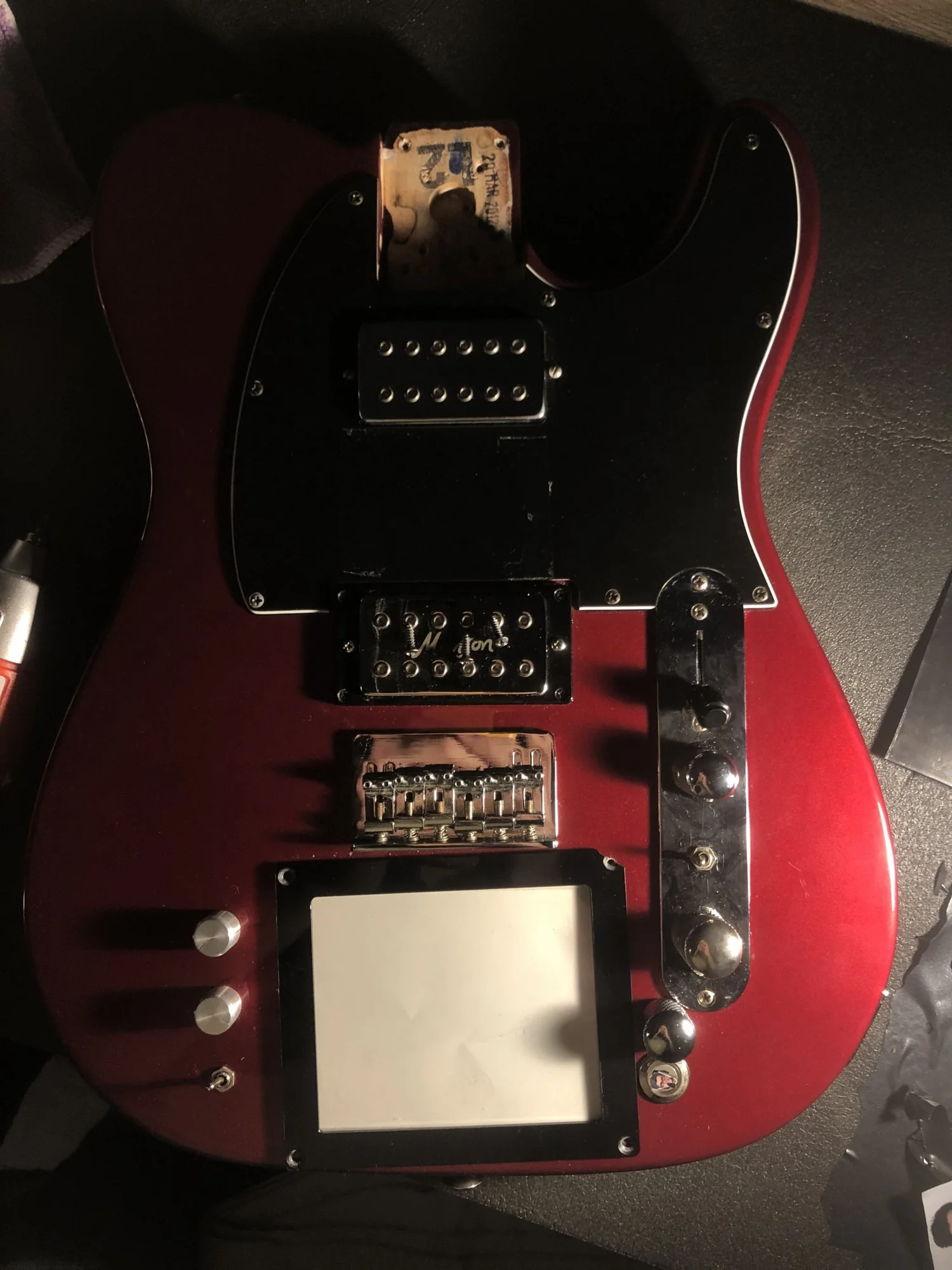

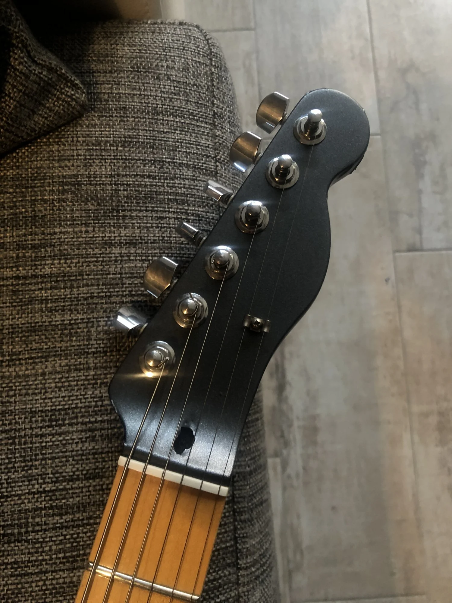

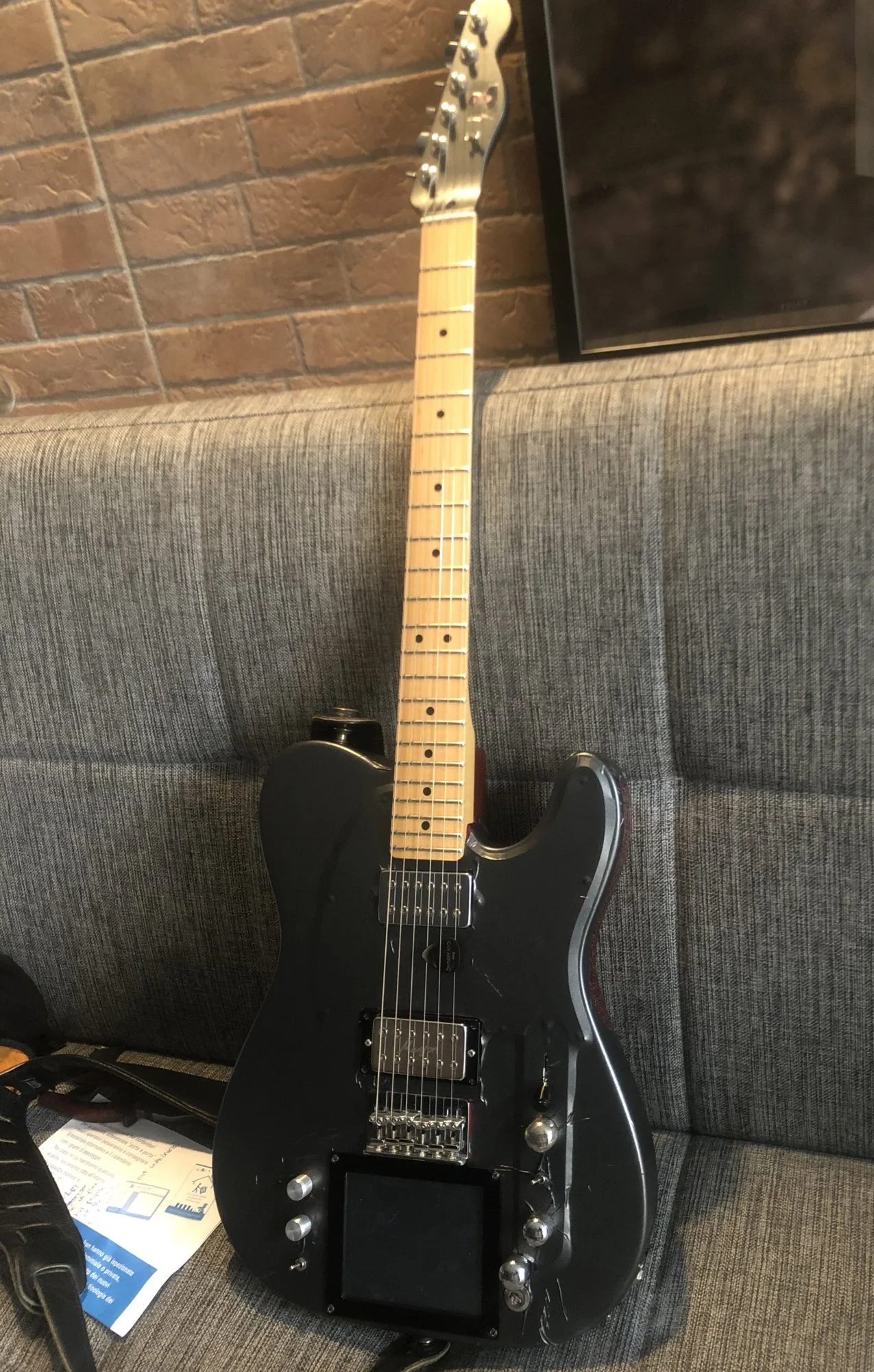

Öylesine experimental denemek için modlu telecasterıma yapmaya kalkıştım ben de, zaten kabaca bir şey olmasını istediğim için sonuçtan memnunum. Araba kaplamada kullanılan folyolardan alıp ısı tabancası ile onu çektirdim. Kullandığım folyo çok iyi durdu valla normalde çok koyu gri-siyah arası bir renk ama ışığa göre grinin tonu değişiyor.
Before:
After:

Edit: Normalde ısı tabancası ile yapılıyor fakat elimde yok diye saç kurutma makinesi kullandım 🙂
