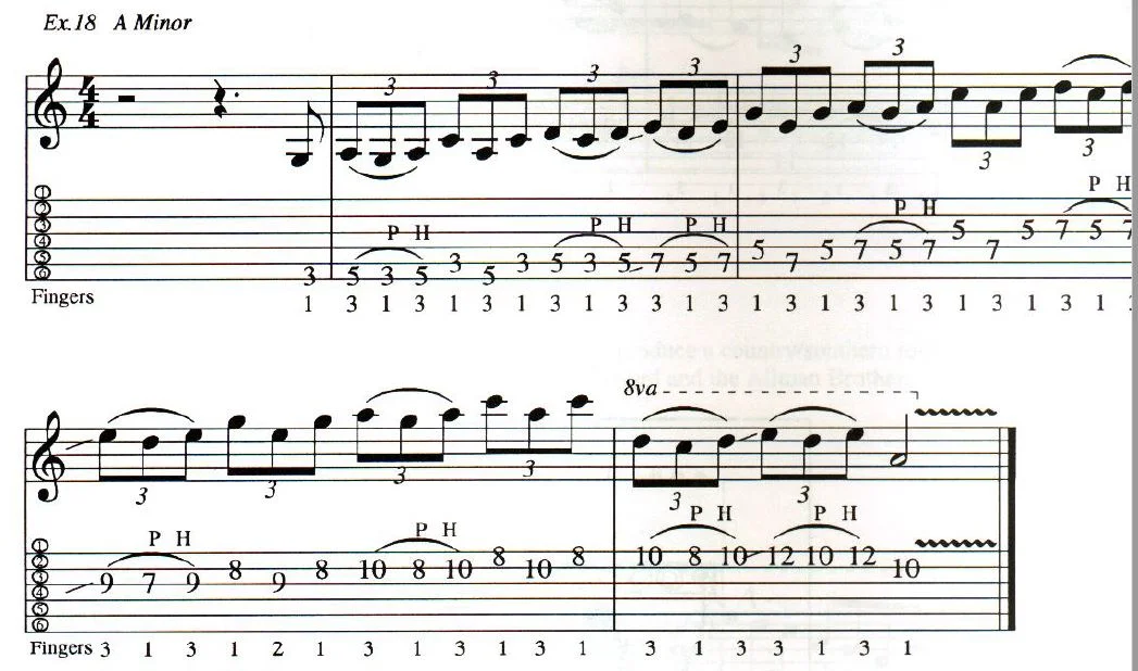

Arkadaşlar öncelikle merhaba bir süredir elektro gitar çalıyorum ve aklıma takılan bir soruyu sormak istiyorum.
Gamları farklı pozisyonlara, ileriki perdelere nasıl taşıyacağım? Mesela ben birinci pozisyonda gamı çalıyorum diyelim ama o sadece birinci pozisyonda kalıyor o gama ileriki perdelerde devam edemiyorum. Sadece birinci pozisyon olarak da değil 6. telden başlayan Am gamını çalıyorum ama sadece yatay olarak 4 perdeyi kullanabiliyorum 1. tele ulaşınca bitiyor gam daha ileriye gidemiyorum. Tek pozisyonda çalmak da anlayacağınız üzere doğaçlama çalmak istediğimde çok kısıtlayıcı oluyor, gitarın büyük bir kısmını kullanmamış oluyorum. Bir gamı gitar üzerinde nasıl yayabilirim? Zaman ayırıp cevap veren herkese şimdiden teşekkürler.
gitarda box shape denen bir olay var o şekilleri öğrenirsen her gamı her yerden çalabilirsin. ancak ince mi teline ulaşınca gam bitmiş sayılmıyor. ardından yine 7. ve 8. perdelerdeki si ve do yu kullanarak ilerleyebilir sonrasında geri dönebilirsin. bilmen gereken şu ki doğaçlama solo gam çalmaktan ibaret değildir. bunun yanında fretboardu tanımak lickler ile soloyu süslemek lazım. aslında amaç alt yapı akorlarının üzerine uygun melodi oluşturmaktır doğaçlamada. bu yüzden de armoni bilgisi de gereklidir. hangi akora hangi notayı çalacağını bilmek önemlidir.
Gamlar kalıplardır. modülasyon vesaireye girmediğin sürece klavyenin her yerinde her gamı ilgili notaları öğrenerek çalabilirsin. Burada önemli olan 1. kısım, gamda bulunan notalar, 2. kısım ise bu notaların kalvyenin neresinde olduğudur. Örneğin Sol notası La Minör gamda min7. derecedir. Sol notasını tel/perde no olarak yazarsak 1/3, 1/15, 2/8,2/20, 3/0, 3,12 vs... gibi perdelerde bulabiliriz. Önemli olan o sol notasını ne zaman bastığın ve oraya nasıl geldiğindir. Aşağıya La Minör gamıyla ilgili bi pasaj koyuyorum, fikir verir umarım.
