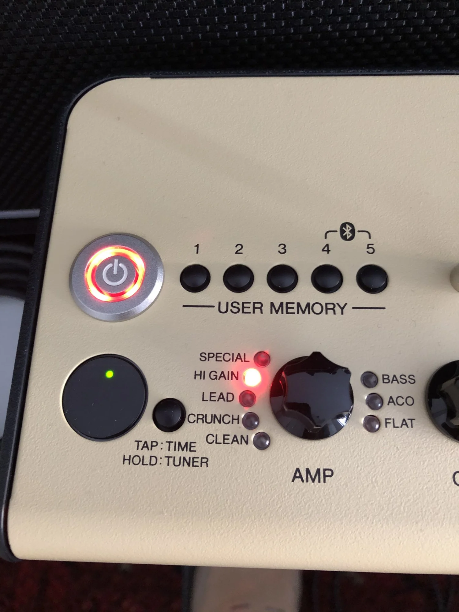

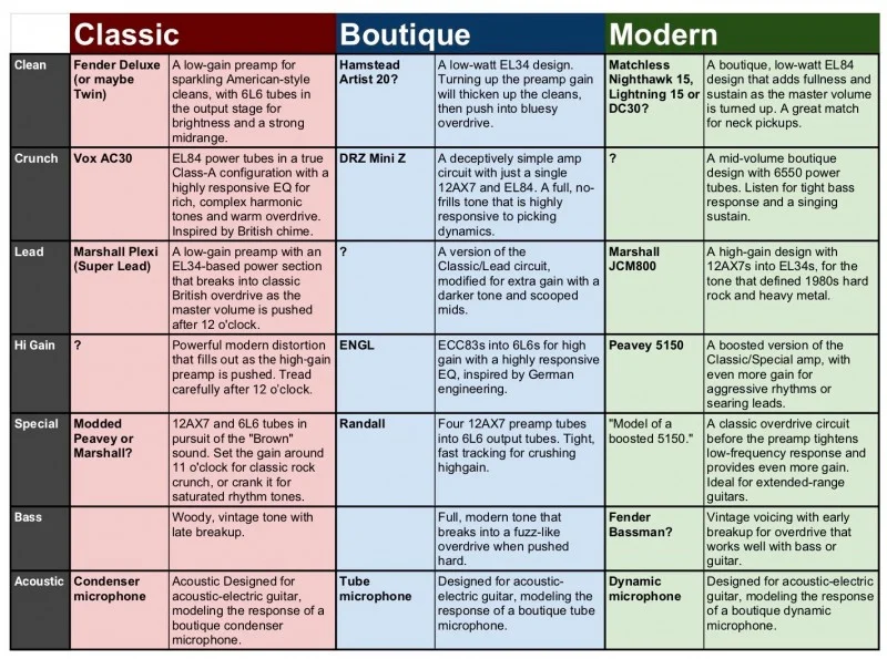

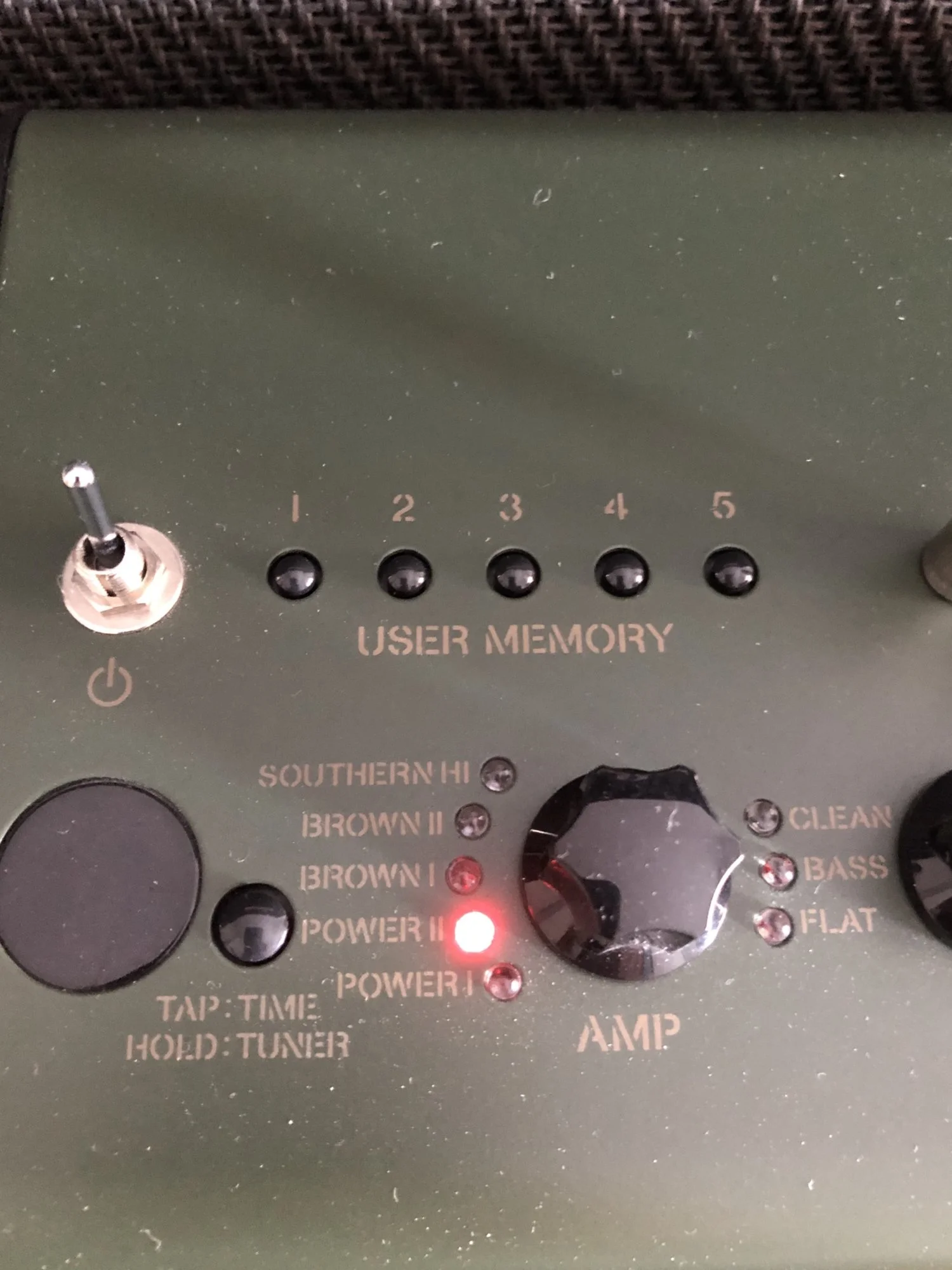

Amfiler demişken her 3 THRII modelinde de aynı amfiler var. Clean, Crunch, Lead, Hi-Gain, Special ve ayrıca, Bass, Acoustic ve Flat. İsimlerinden belli ne oldukları, açıklamaya gerek yok. Her amfiyi dediğim gibi üç varyasyonda kullanabiliyorsunuz yani aslında eski THR'de 5 amfi varken bunda 15 amfi var. Mesele THRII'deki Hi-Gain THR0X'teki Power ve Brown modellerini andırıyor. Power1 ve Power2 varken eskisinde şimdi yenisinde Hi-Gain'i classic, butik ve modern diye 2 değil hatta 3 versiyonla çalabiliyorsunuz. Bu üç varyasyon lamba farklılıkları baz alınarak yapılmış, tam listesi yok elimde ama mesele Hi-Gain ENGL bazlı ise classic varyansyon EL34, ne bileyim modern olunca 6L6 gibi yapmışlar. Diğerleri de aynı mantık.... anladınız siz.

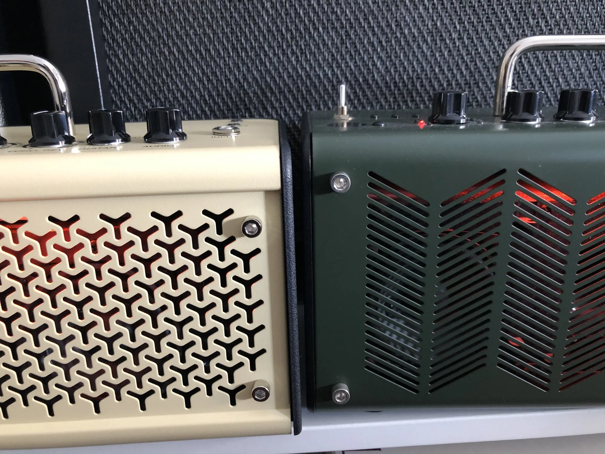

10 ve 10w modelleri 3.2, 30 olan da sanırım 3.5 inch hoparlör ama farkı anlamak zor. Önceki THR'ler gibi aleti görmeseniz gerçekten lambalı amfi çalıyor gibi hissettirir. Tuşeye olan tepkileri, hafif gürültülü ve agresif tepkileri vs .... yani tamam lambalı gibi tabii ki değil, ... de demek istediğim, 3.5 inch oyuncak gibi de değil.
Hep söylediğimi söyleyecem, bu işin hakkı evde adam gibi 10 veya 12 inch hopalörlü düzgün bir amfidir, yani bunu alıp hayat kurtarmazsınız ama taşımak için ya da komple sistemle uğraşmayıp oturduğum yerde iki egzersiz yapayım vs demek için THR'den iyi küçük amfi düşünemiyorum. THR10X var bende ve hayrandım alete, bu da onun kadar iyi. Daha iyi demiyorum, farklı sadece.
