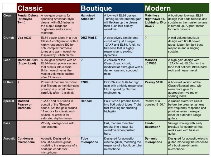

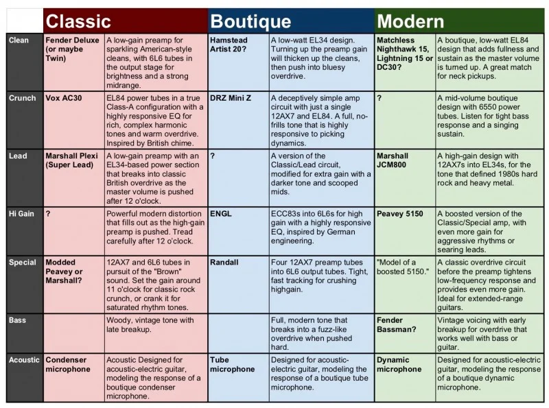

Kanal modellemeleri tam olarak şöyle....137829 eklentisini görüntüle
Kabinler de şu şekilde, yazmamışım zamanında...
NameBased On
American 4x12MB PLATE 4x12
British 4x121960A
American 2x12TRVB
British 2x12AC3
British Blues 2x12BBRKR
Boutique 2x12DC3
American 1x12DRVB
California 1x12MB Mk3
American 4x10TWEED
Boutique 1x12Boutique Japanese custom build cabinet
Brown 4x12PV 5150
Vintage 4x12BGNR 4x12
Mods 4x12HWT 4x12
Juicy 4x12ORG 4x12
Fuel 4x12DZL 4x12
Yamaha 2x12Yamaha F100-212
