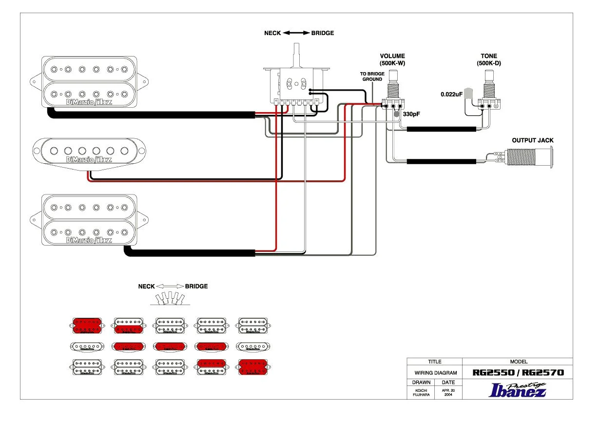

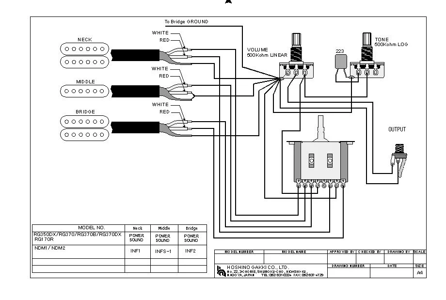

benim gitarımın şeması ve yapmak istediğim şemayı resimlere koyuyorum.

O şekilde bağlayabilirsiniz, zira aynı mantık, değişen birşey olmayacak ve tona etki etmeyecek. Dip ses için tüm manyetik şase kablolarının iyi lehimlendiğini, herhangi birisinin çıkmamış olduğunu, tremolo kolundan ve manyetik havuzundan gelen şase kaboların da lehimlerinin düzgün olduğunu kontrol edin öncelikle. 1. ve 5. pozisyonlarda full humbucker iken dip ses yok, diğer pozisyonlarda varsa single manyetiğin rwrp olmamasından kaynaklanabilir (bilmiyorum daha önce de bu pozisyonlarda dip ses oluyor muydu veya toprak hat sorununuz var mı). Ayrıca manyetik kablolarını uzatırken evde kullanmadığınız bir elektronik eşyanın içindeki benzer kalınlıkta kabloları da kullanabilirsiniz. Uç uca eklerken lehimlemeniz daha güvenilir olur. Zaten gitar elektronik bağlantılarında bir sürü lehim var, manyetiklerin kablolarının birer lehimle daha uzatılması hiçbir duyulabilir fark yaratmaz.
Kabloları birbirine sardım sonra iki üç damla lehim yapıp elektrik bandıyla sardım. Şaselemede bi sorun olmuş olabilir kontrol edicem tekrar. İşin kötü yanı uzatmama rağmen kıl payı yetiştiği için kontrol etmek ve lehimlemek zor oluyor.
