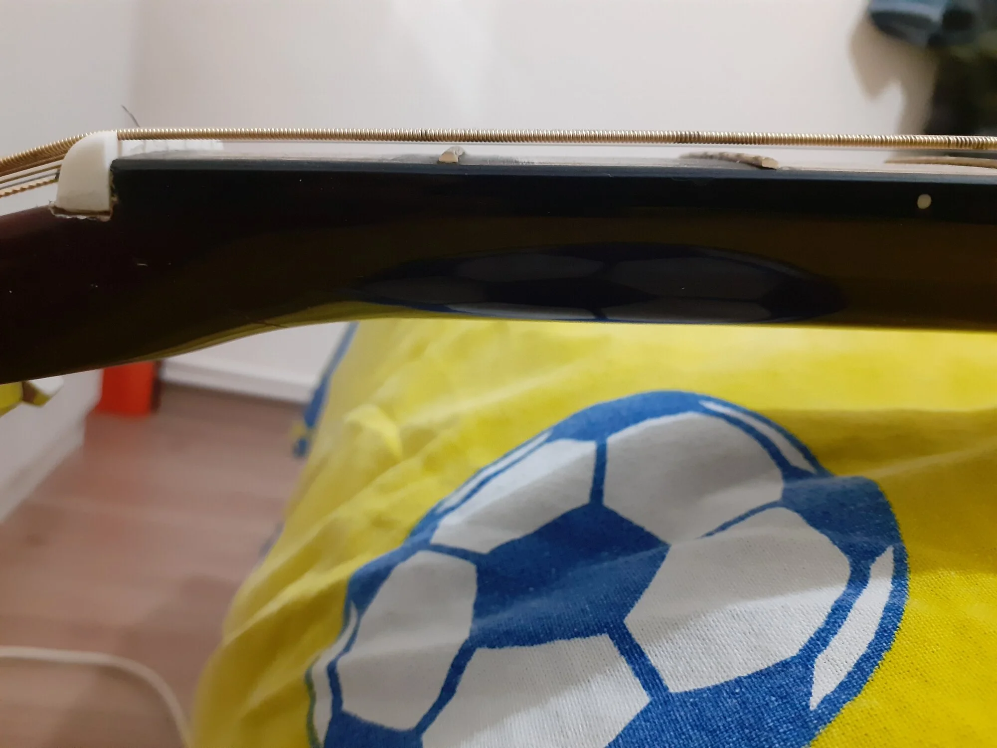

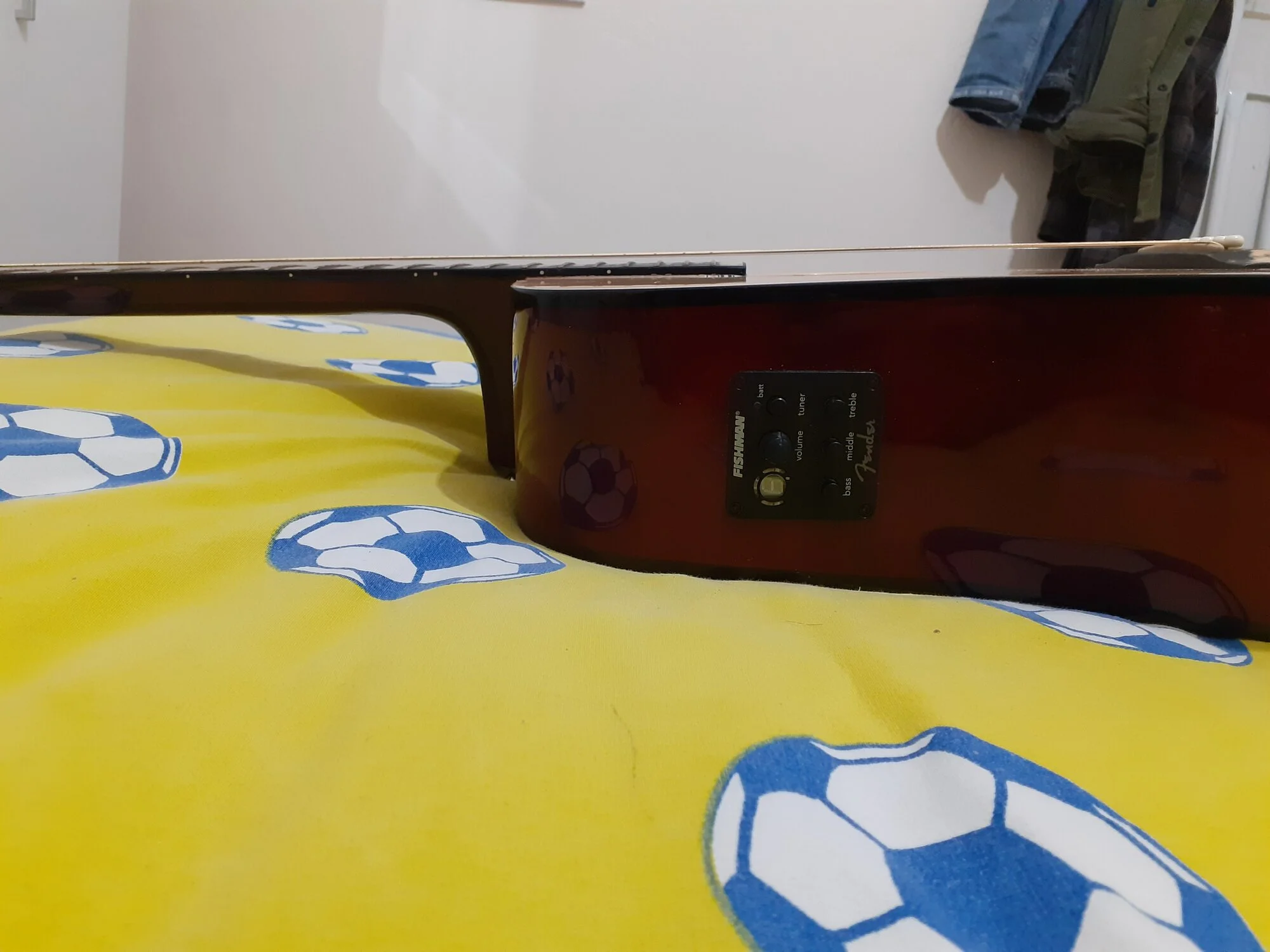

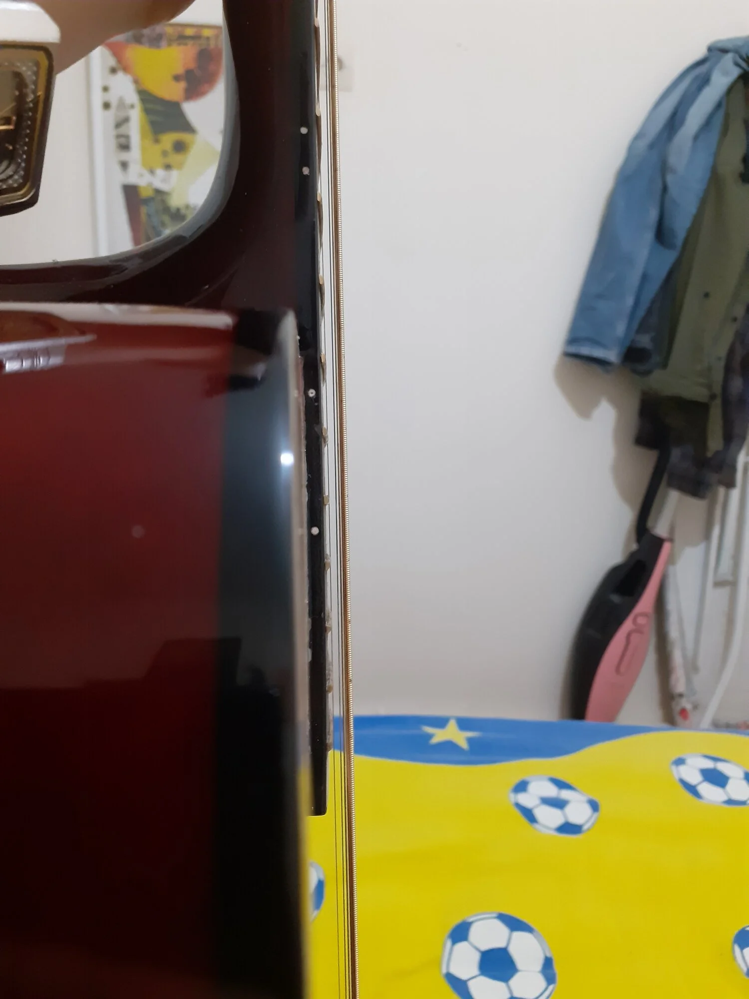

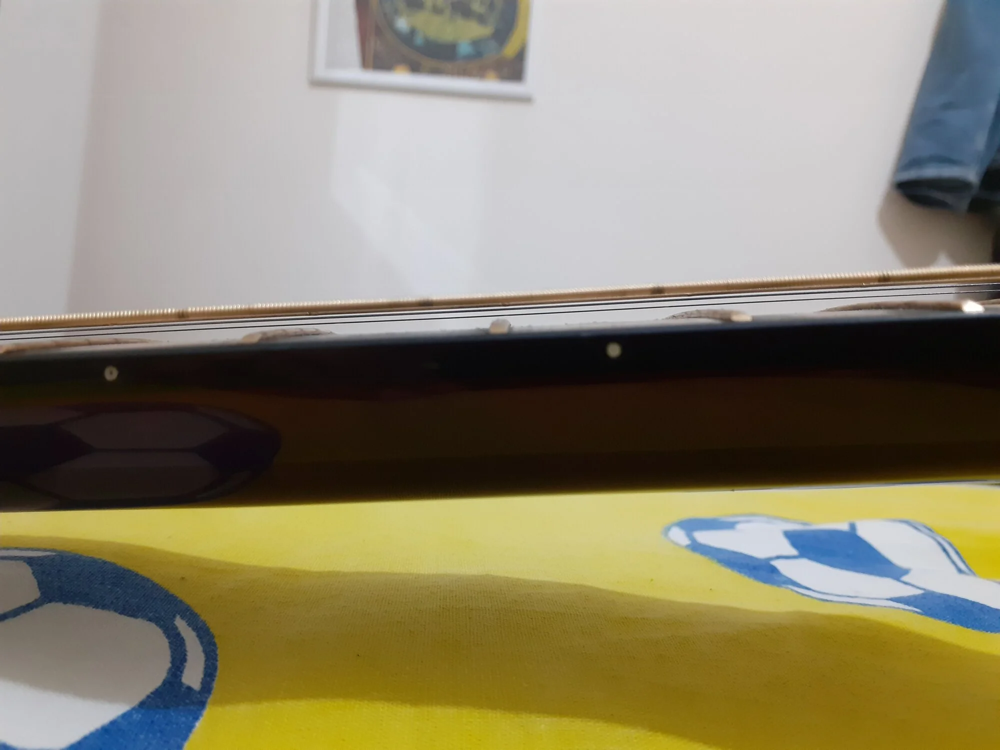

11Numara taktım. Özenle sap ayarını yaptım alt ve üst eşiği zımparaladım. Fakat teller bana hala yüksek geliyor rahat çalamıyorum. Acaba normal mı diycem ama bir dostumun akustik gitarında teller cillop gibi klavyeye oranı....
Fotoğraflardan yola çıkarak değerli fikirlerinizi paylaşırsanız çok mutlu olurum.. Konunun aciliyetinden elektro gitar bölümünde konu açtım ilginiz icin teşekkürler

Sap ayarında da bir orantısızlık var sanırım. 10 numaradan 11'e geçildiğinde teller daha çok çekecektir sapı. Sap ayarı tam olmamış gibi geldi bana. Dışbükeylik var sapta.

Yapmadığım şey kalmadı gitara. Iki tane üst eşik 2 tane de alt eşik yok ettim zimparalaya zimparalaya sapı da düzgünce yapıyorum ama bir türlü olmuyor delirmek uzereyim gitari kırmama ramak kaldı. Yakın cevremde lithuer de yok @justaperfectday

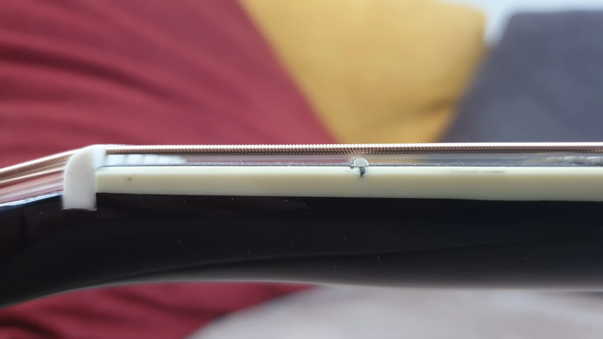

Dostum su an biraz çaba ile daha iyi ayara getirebilirsin gitarı. Ust eşiği önce yuvaya oturacak şekilde iç yan kısmından zimparalaman gerekli. Yuvaya oturacak hale geldikten sonra alttan zımpara yapabilirsin ama biraz yapıp telleri yerleştirerek deneye deneye yapmalısın. Ben kendi gitarımı ölçtüm, üst esik ayarı için yardımcı olabilir sana. Benim 1. fret ile kalın E teli arasında 0.6 mm ince e teli arasında 0.5 mm mesafe var. Üst esik daha da alcaltilabilir aslında ama akor çalımı için tellere titresecek mesafe birakmak iyidir. Bu benim gitarın fotosu.
Üst esik tamam olunca sap ayarı kontrolu yapman gerek. Sap ayari tamam ama teller ozellikle alt perdelerde hala yuksek ise ya alt esik fazla yüksektir ya da gitarın sap-gövde birleşiminde fabrikasyon olarak hatali baglanti vardir veya yıllar içinde sap-govde birlesiminde veya koprunun oturduğu on kapakta deformasyon gelişmesi sonucu gitarın geometrisi bozulmuştur. Her halükarda senin yapabileceğin sey alt eşiği zımparalamak. Ama zımpara yaparken deneye deneye ilerlemelisin. Benim teller 12. perdede kalın E'de 1.6 mm, ince E'de 1.3-1.4 mm civarı, ancak bu yüksekliği önermiyorum sana çünkü kusursuz fret seviyesi, gitarın yapısal sorunu olmaması ve acemi olmayan çalım stiline ihtiyaç var bu denli düşük ayar için. Sen kalın E'de 2 mm ince E'de 1.6 mm civarı bir ayar olacak şekilde alt eşiği gitara takip telleri akort ederek denemeler yapa yapa zimparalamalisin. Baktın olmuyor, ya bir ustaya kargo ile gönder ya da o şekilde idare et.

Yorum için teşekkür ederim tekrardan. Tam 6 saat boyunca uğraştım istediğim şekle geliyor fakat ince E Teli 15. Perdedeki cızırtı ne yaparsamyapayım geçmiyor. Sanırım saticam bu gitar benim boyumu aştı
