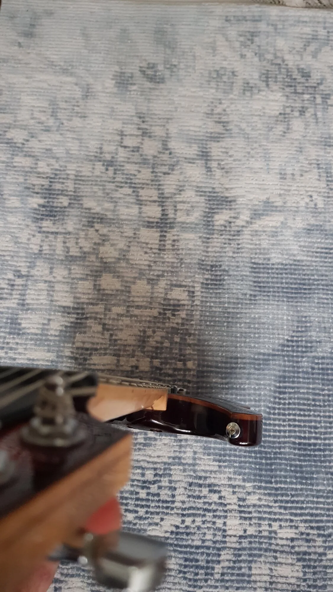

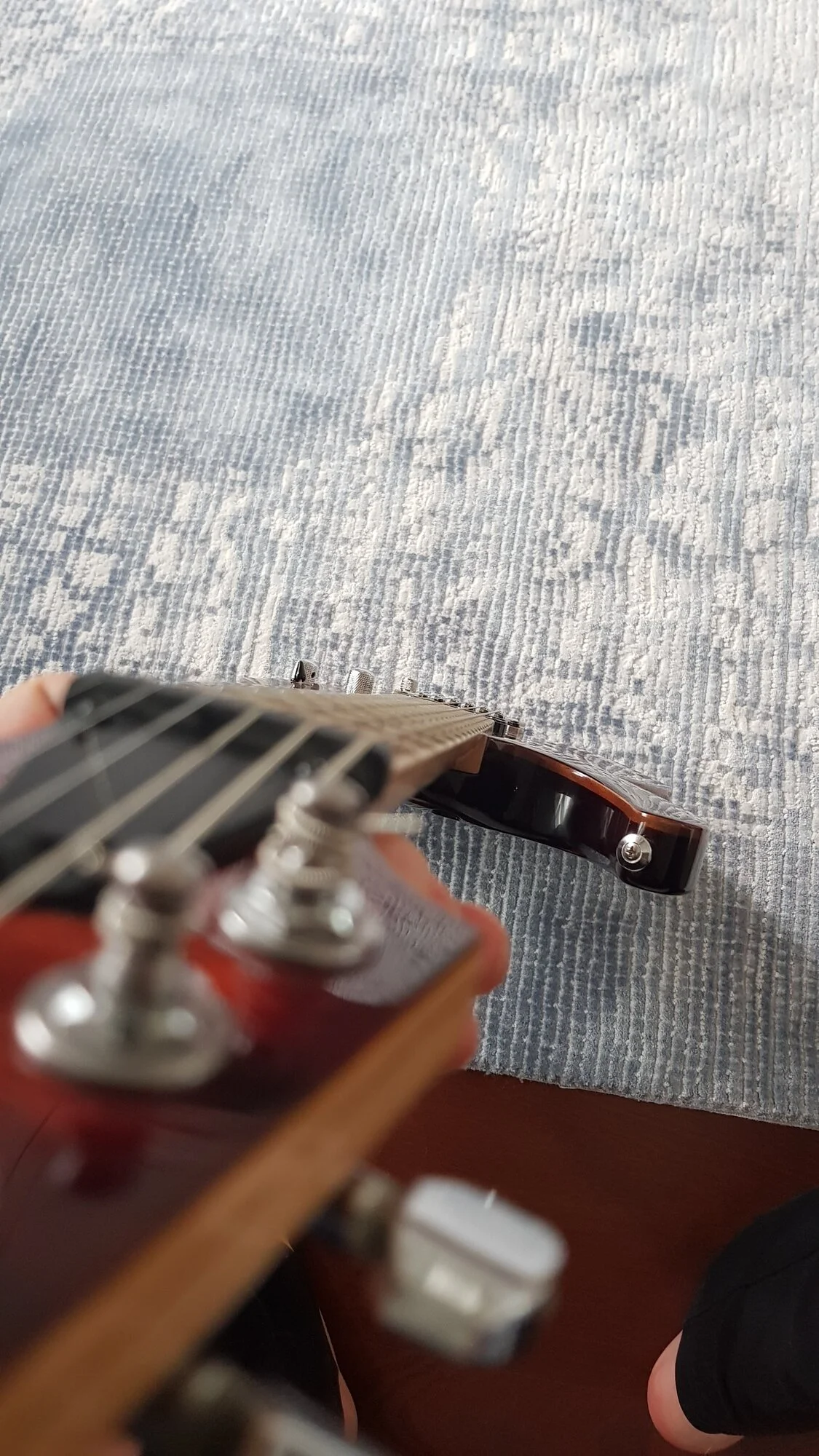

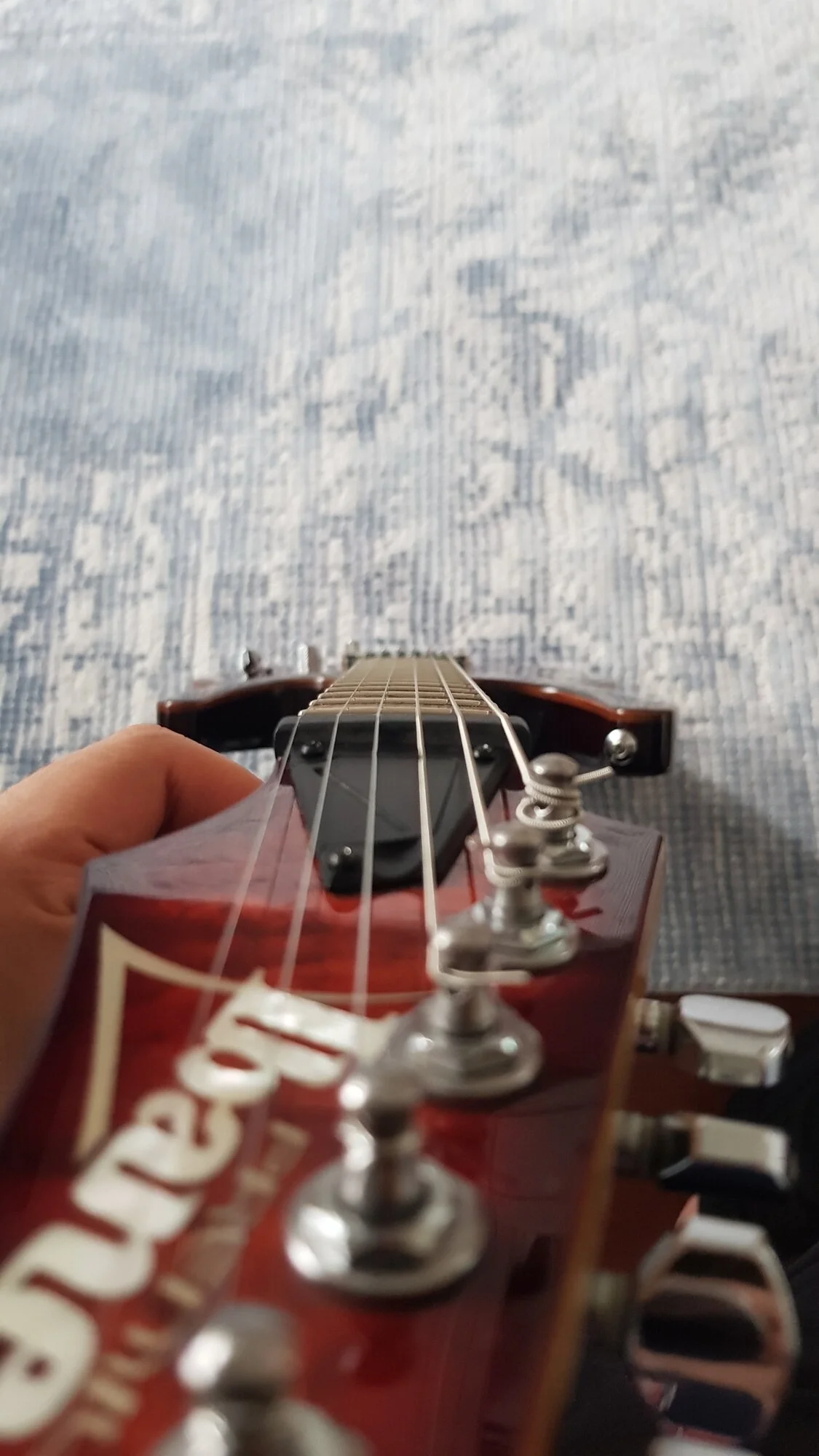

Ayrıca oturduğum yerde bir Luthier bulmam zor gitarın biraz daha fotoğraflarını atacağım belki daha bilgilendirici olur

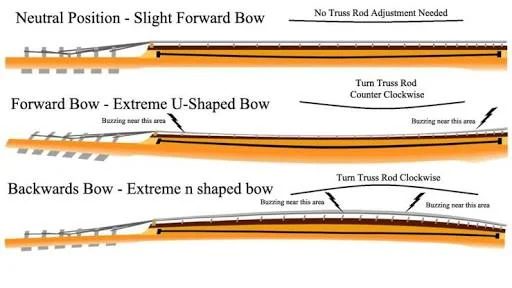

Uyan bir alyan bulduktan sonra sap duze yakin (cok az ic bukey) durumda degilse truss rod'dan bu sekilde ayarlayip, fret buzz
sorunu devam ediyorsa alt esikten buzz eden tellerin yuksekligini biraz arttirarak genel bir ayar yapin buzz kaybolana kadar.
Fotograftan tam olarak emin olamiyorum ama sap duz gibi gozukuyor. Ama siz gene de #15 no'lu mesajin ilk paragrafinda anlatilan metodla
sap duz durumda mi diye bir konrol edin birsey yapmadan once.
