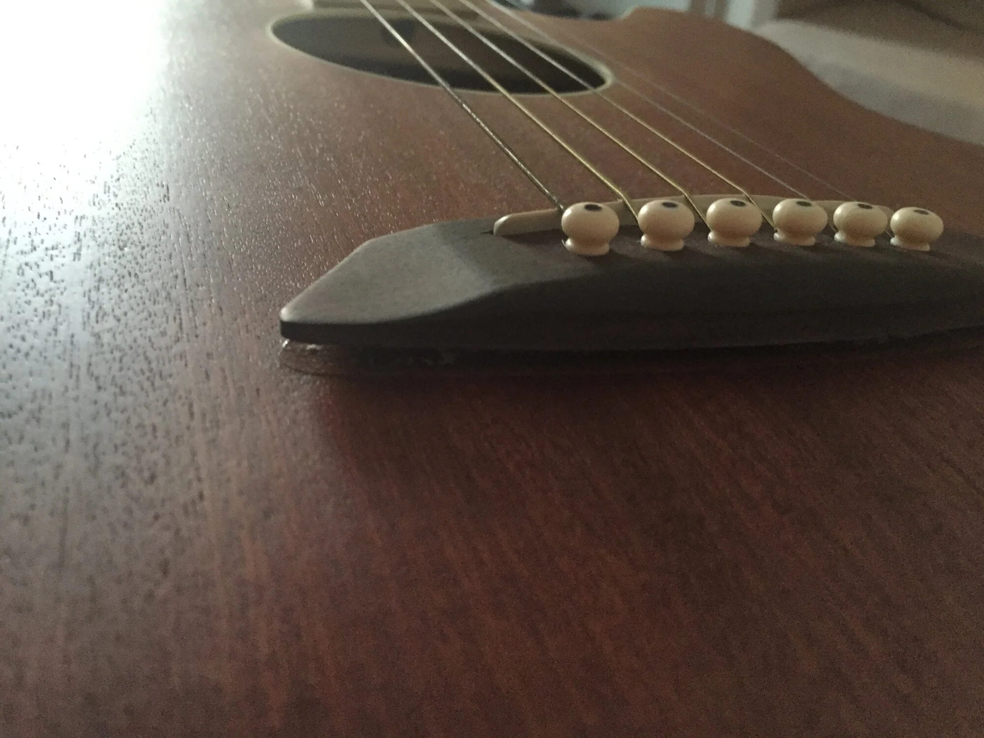

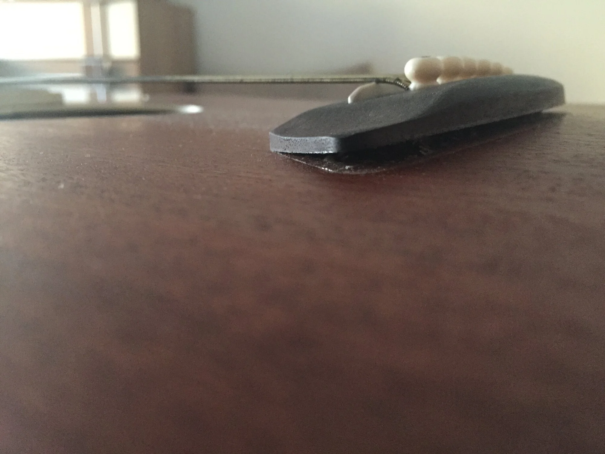

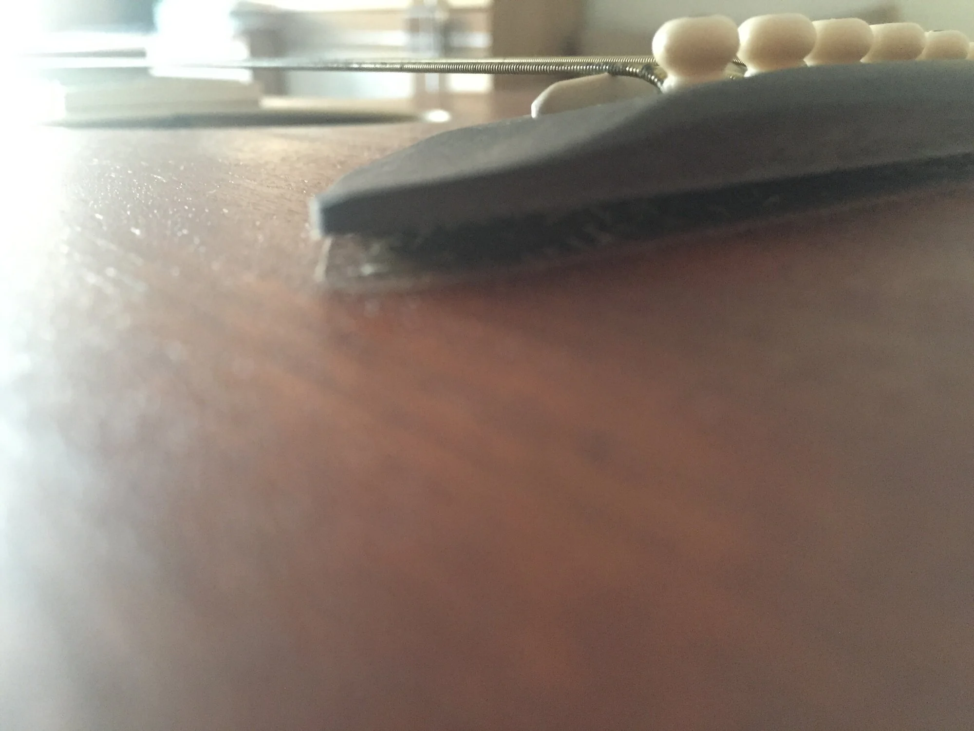

Fotoğraflarda da göründüğü gibi gitarımın köprüsü(bu bölüme köprü deniyor sanırım) kalkmış durumda. Nasıl oldu ben de bilmiyorum birkaç gündür derslerim yoğundu ve pek gitarla ilgilenmedim birkaç gün sonra baktığımda böyleydi. Evde tamir edemeyeceğim ortada. Bunun ne kadara tamir ettirebilirim ve böyle havaya kalkmasının sebebi ne? Kalitesiz bir gitar da değil Ibanez’in gitarı.

Sadece dümdüz tahminimle söylüyorum. Gitar çok çok çok aşırı sıcağa maruz kaldıysa yapışkan etkisini yitirip kalkmış olabilir. Diğer bir bir ihtimal ise birisi burgular ile oynayıp çok fazla baskı yapmış olabilir belki. Şehrinizi yazmamışsınız ancak ben yapılmacak bir şey değil diye düşünüyorum. @agackakan abi bu işlerden anlıyordu diye hatıırlıyorum. Sadece tahminlerimi yaptım profesyonel vb değilim.

Aşırı sıcaktan olabilir Mersin’de yaşıyorum :) Telleri gevşettim daha da baskı yapmasın diye. Birkaç konu daha açılmış bununla ilgili sonradan gördüm evet dediğiniz gibi yapılabilir sanırım yarın götüreyim. Ne kadara tamir edilir tahminen?

Benzer bir sorun daha önce Stagg marka elektro akustik gitarda başıma gelmişti. Ankara Evrensel Müzik'te Kenan Usta oldukça uygun bir fiyata hem yapıştırdı hem de 2 adet vide ile destekledi. Eskisinden çok daha iyi hal aldı, uzun süre de o şekilde kullanmıştım. İşini bilen bir lüthiyenin çok kolay üstesinden gelebileceği bir durum.
Bu çok rastlanan ve nispeten kolay çözülebilecek bir sorun. İşini bilemn herhangi bir luthier köprüyü yerine yapıştıracak. Güzel yapıştırılırsa vidaya vb. de gerek yok.
