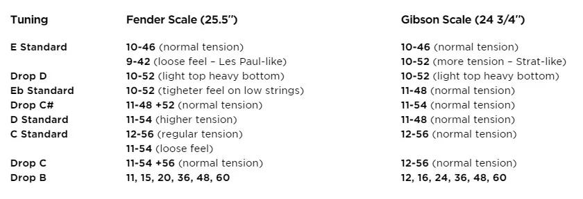

Bak sana güzel bir tablo atayım. Kaynak : What String Gauges Should You Be Playing?
Son 2-3 ayımı bu konu üzerine araştırma ve denemeler yaparak geçirdim. Vardığım son durum şudur:
E standart akort diziliminde 25.5 skalada 10-46 kullanan birisi:
D standart için 11-52, Drop D için 10-52,
C standart için 12-56, Drop C için 11-56,
B standart için 13-60, Drop B için 12-60 kullanmalıdır. Yani ben bu tellerin birbirlerine kıyasla bu akortlarda çalım açısından pek zorluk farkı olmadığını düşünüyorum. Drop B için 11-56'yı deneyeceğim ama biraz gevşek olur, en iyi ihtimalle idare edebilir.
