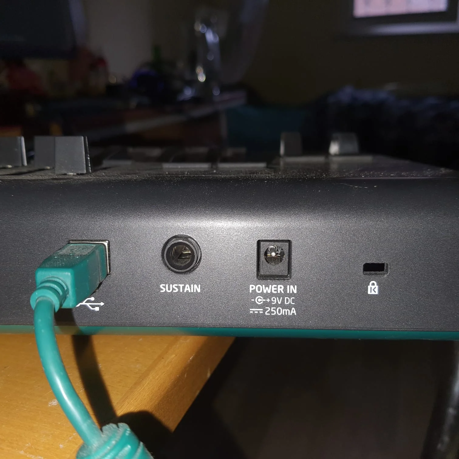

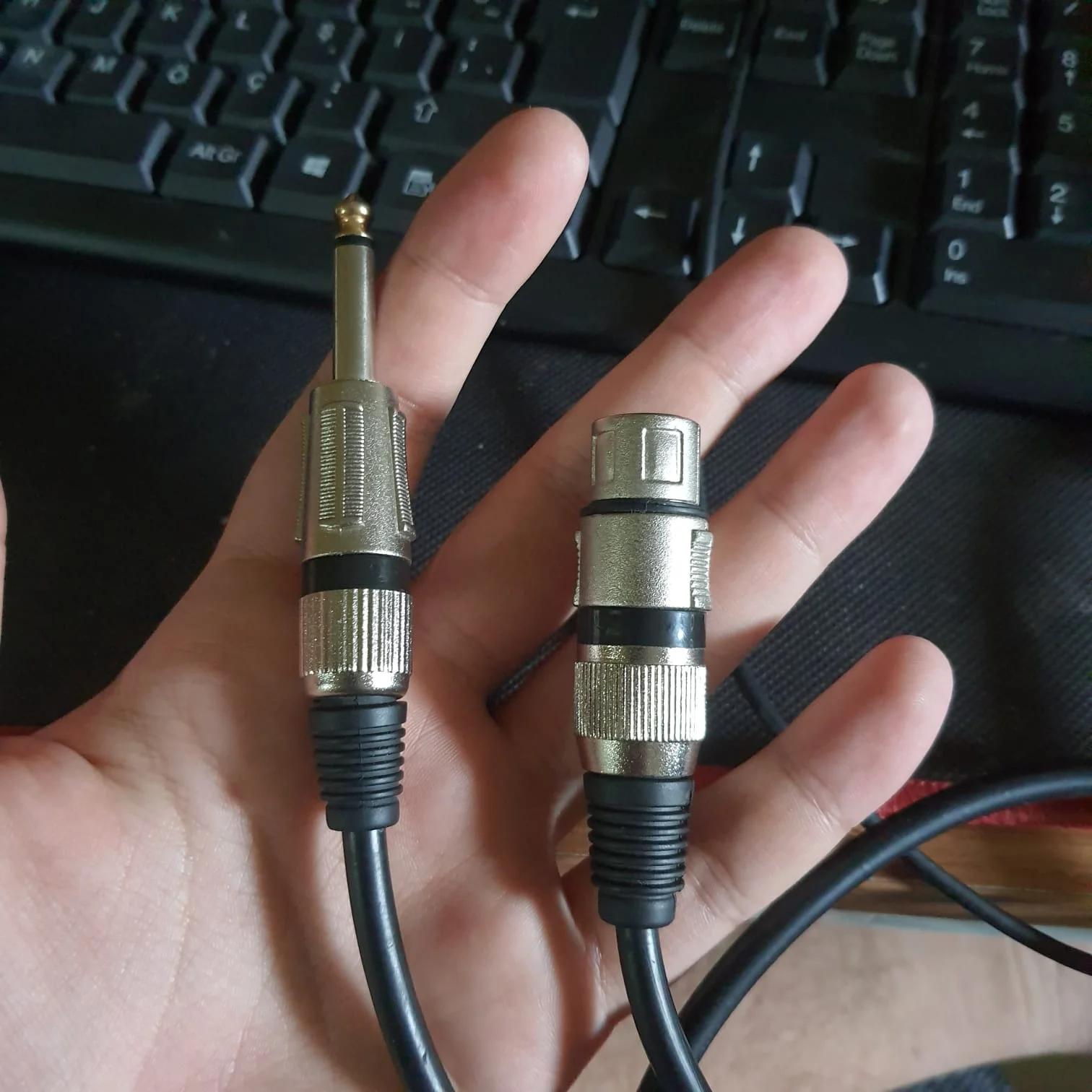

Herkese merhaba. Daha önce ses kartı ile ilgili bir konu açmıştım ve çok yardımcı oldunuz ondan dolayı size çok teşekkür ediyorum. Bu gün Scarlett 2i2 gen 3 ses kartı elime ulaştı ancak Novation Launchkey mk61 Midi klavyeyi nasıl bağlayacağımı bilmiyorum. Daha önce usb ile kullanıyordum. Elimde 2 tane farklı kablo var. Biri mikrofon için ötekini çözemedim.. Ekstra bir kablo almam gerekiyorsa bu ne olmalı? Çok teşekkür ediyorum şimdiden.
Fotoğraf;
Midi klavyenin arka girişleri
    133.9 KB · Gösterim: 351
Fotoda sadece usb bağlantısı var. Sustain olan pedal bağlantısı olmalı diye biliyorum. Ses gecikmesinin farklı sebepleri oluyor. Eskiden midi klavyeyi cubase'e bağlayınca acayip bir gecikme olurdu. Program içinden bir ayar vardı, onu yapınca düzelirdi. Yeni versiyonlarda öyle bir sorun yok. Güncel durumda gecikmenin sebebi program içinden ses kartı ayarlarının doğru yapılmaması olabilir. Yani midi sinyali gecikmesi değil de genel gecikme gibi düşündüm. Midi sinyali gecikmesi varsa eskiden bahsettiğim cubase içinde yapılması gereken ayar gibi midi sinyali ile ilgili bir ayar yapılması gerekebilir. Yani gecikme tüm sistemde mi oluyor? Yoksa sadece midi sinyallerinde mi oluyor? Ona göre ayarları aratmanız gerek. Belki programın da ötesinde ses kartının kendi ayarları içinden midi ile ilgili bir ayar olabilir. Sorun bağlantılardan değildir diye tahmin ediyorum.
