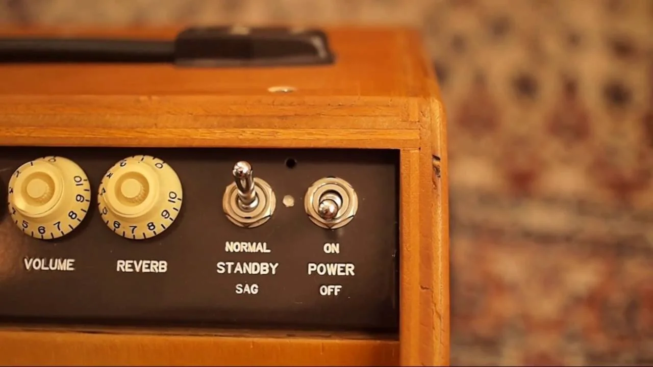

merhaba bugun 2. el laneyCub12r aldım ilk defa lambalı amfi kullanıcam. lambalı amfi kullanırken nelere dikkat etmem gerekiyor, pek bilgim yok ve kaynakta bulamadım. bilen insanlardan biraz bilgi istiyorum.
Ehliyetiniz var mı bilmiyorum ama şöyle düşünün.
Araca bindiniz 5km yol gittiniz yol üstünde kenarda bir yerden bir şey alacaksınız. Motoru kapatabilirsiniz. Aracı çalışır halde direkt binip gitmeye hazır halde de bırakabilirsiniz.
Standby = motor açık gitmeye her an hazır mod sadece viteste değil.
anladım onuda zaten standby ne demek oldugunu biliyorum 🙂 ama standby için ekstra bir adaptör mü almam gerekiyor diye sormustum. teşekkürler yinede
Ha kusura bakmayın öyle sorunca detaylı açıklamak istedim. Amfilerde böyle bir tuş oluyor zaten diye biliyorum.
Hocam, laney cub12r’de standby yok, o yüzden kullanamazsınız, sorun olacak birşey değil zaten. Amfiyi akım korumalı bir priz ile kullanmanızı tavsiye ederim, 50-100 TL aralığında birçok yerde bulabilirsiniz. Amfiyi açtıktan sonra 1-2 dakika bekleyip çalmaya başlayın, ayrıca kapattıktan sonra lambalar soğumadan yerinden oynatmayın. Çok kısa aralıklarla aç kapa yapmak iyi olmuyor, biraz ara verip tekrar çalmaya devam edecekseniz de açıp kapatmak yerine sesini kısıp açık bırakın. Arka kısmını tamamen kapatacak şekilde duvara vs dayayıp çalmayın, hava almasını engelleyip fazla ısınmasına sebep olabilir. Çalmadığınız zamanlarda kapalıyken üstünü örtmeniz iç kısımlara toz dolmaması için iyi olur. Hayırlı olsun, iyi günlerde çalın.
