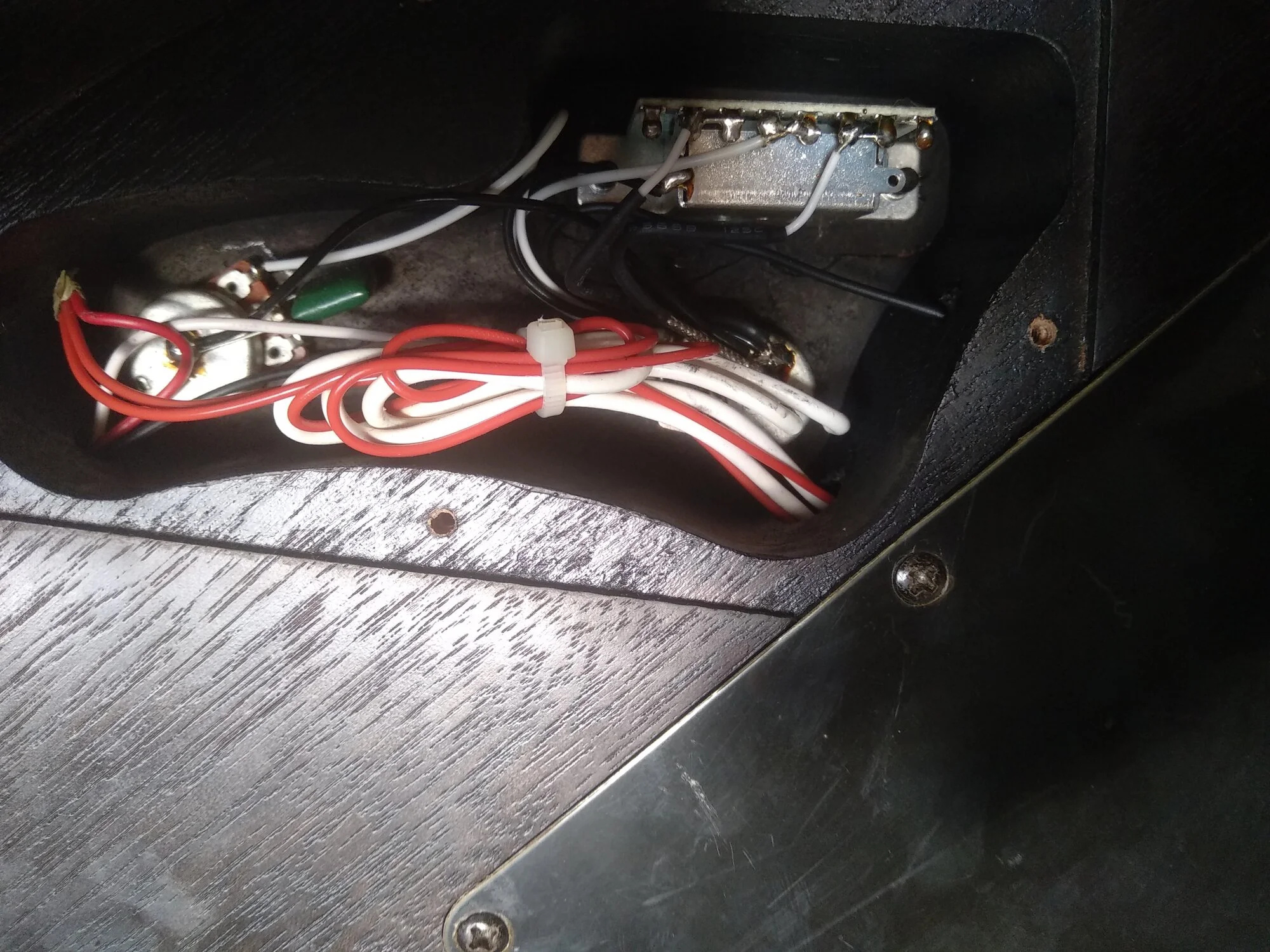

Fazla bilgi sahibi değilim ancak bağlantılar tamamen fabrikasyon duruyor. (Kırmızı kabloları birbirine tutturan sarı bantı ben elledim kontrol etmek için, fabrikasyon görünmeyen tek yer de orası :D)
Evet hocam baya baya fabrikasyon duruyor. Sarı bantın altındaki kablolarda da bağlantı sorunu yoksa problem buradan değildir yüksek ihtimalle.
Açıp baktım hocam oraya. Bağlantı sağlıklı duruyor. Başka nereleri kontrol etmem gerekir? Birkaç saat sonra sesi normal olan gitarlar bu az gain veren gitarın ohmlarını karşılaştıracağim voltmetre ile ölçüp, bakalım farklı sayılar mı gösterecek...
