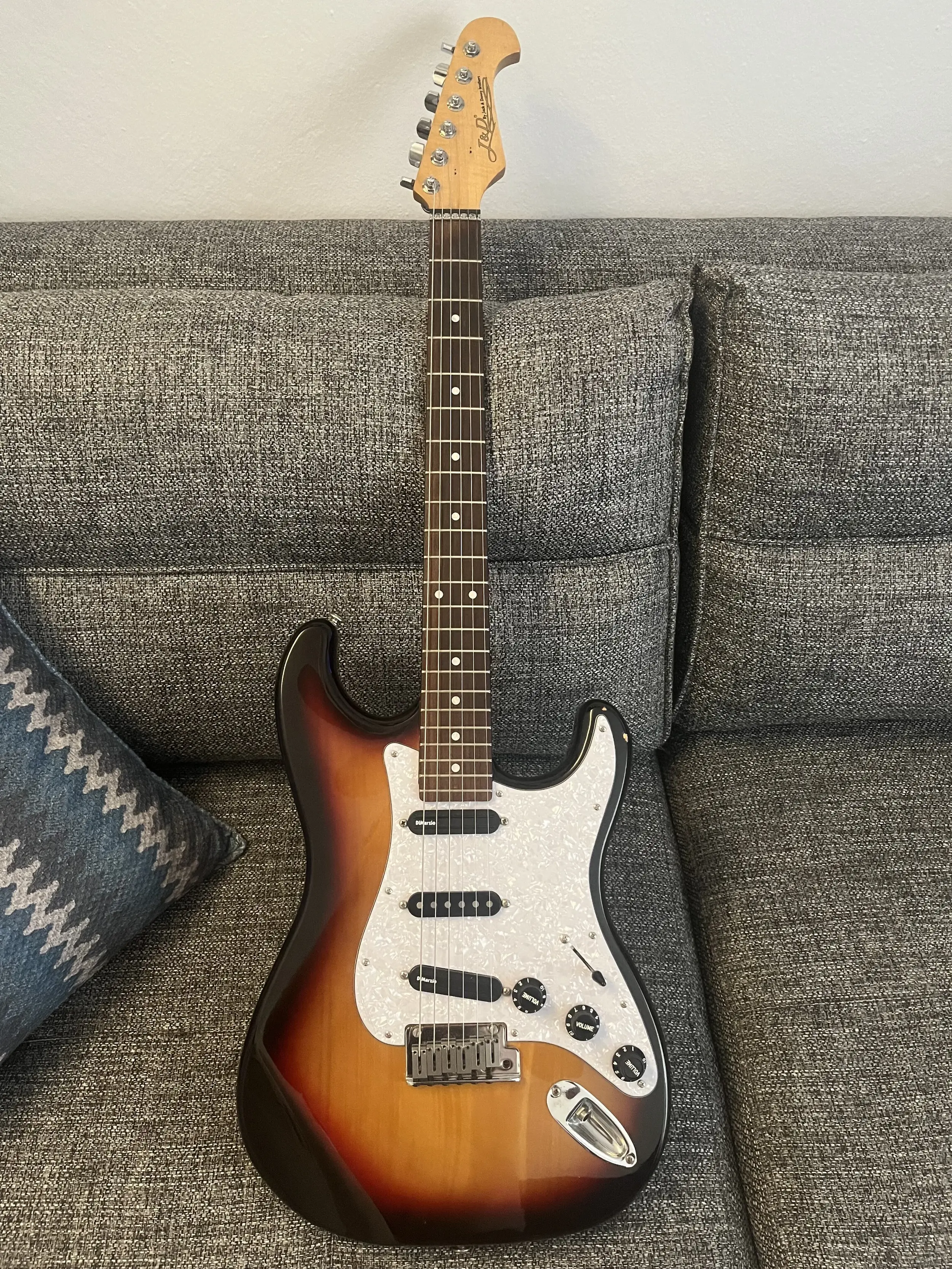

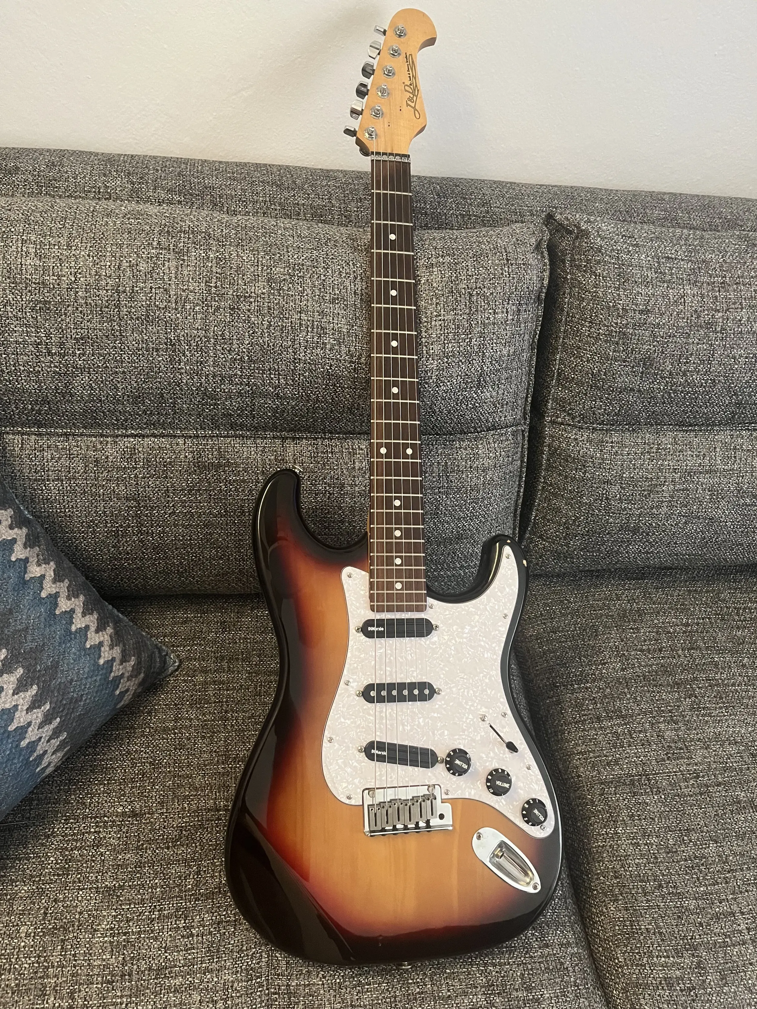

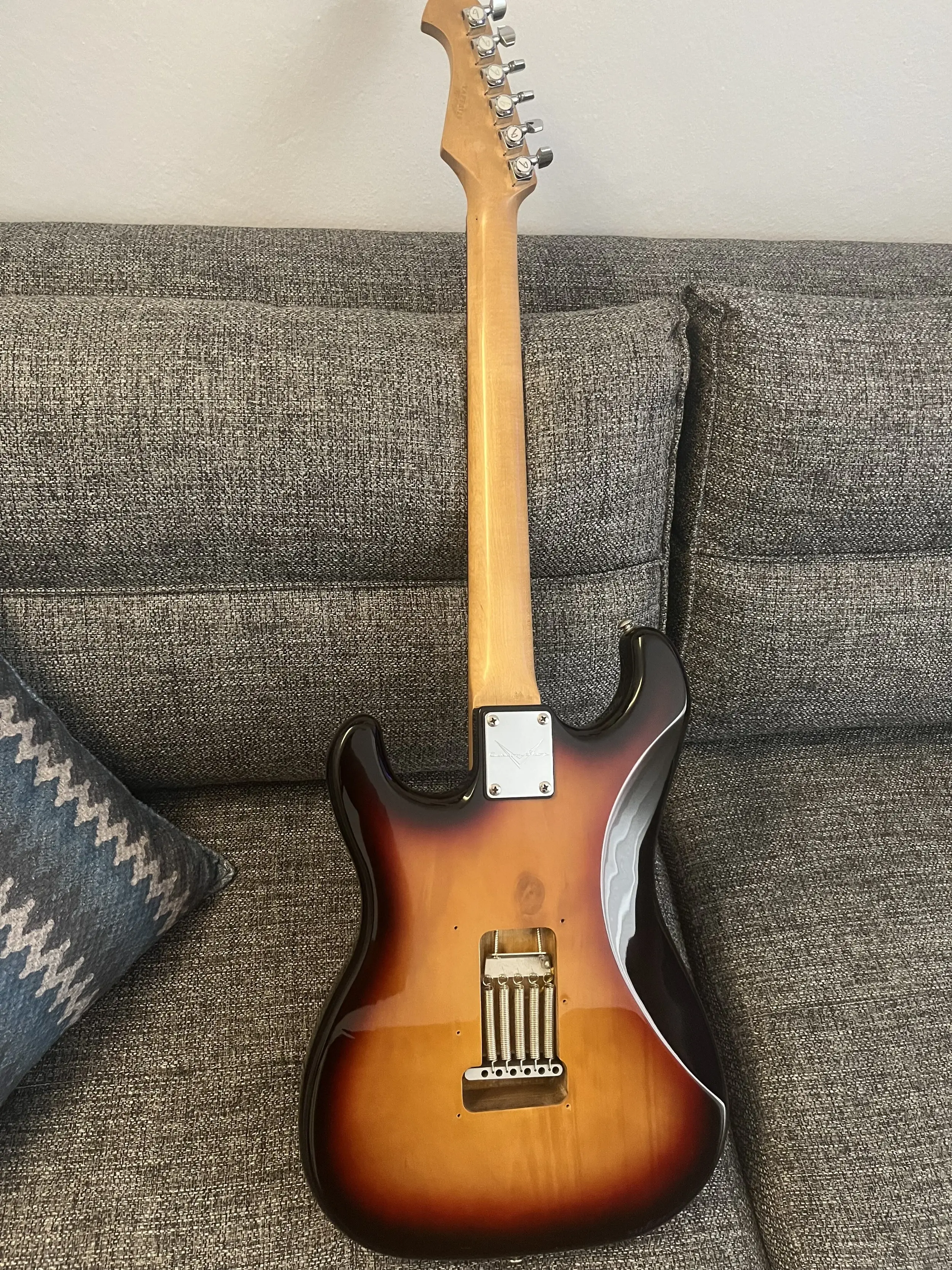

Uzun bir süre sonra tekrar selamlar. 2020'nin ortalarında başlayıp, sonlarında bu konuyu açtığım "eski, çin malı strat modifikasyonu" projesini nihayetinde (bir kaç ay önce) tamamladım.
Son versiyon detayları ve fotoğrafları aşağıdaki gibidir. Umarım birilerine faydası dokunacak bir başlık olmuştur. Sorularıma ışık hızıyla cevap veren @justaperfectday kullanıcısına bir kez daha teşekkür ederim.
Gitar Markası: J&D Brothers
Gitar Modeli ve Yılı: H-S-S Strat. (ben 2002-2003 gibi sıfır olarak satınalmıştım)
Menşei: Çin (satınaldığımda da en ucuz gitarlar arasındaydı, tahminim Çin olduğu yönünde)

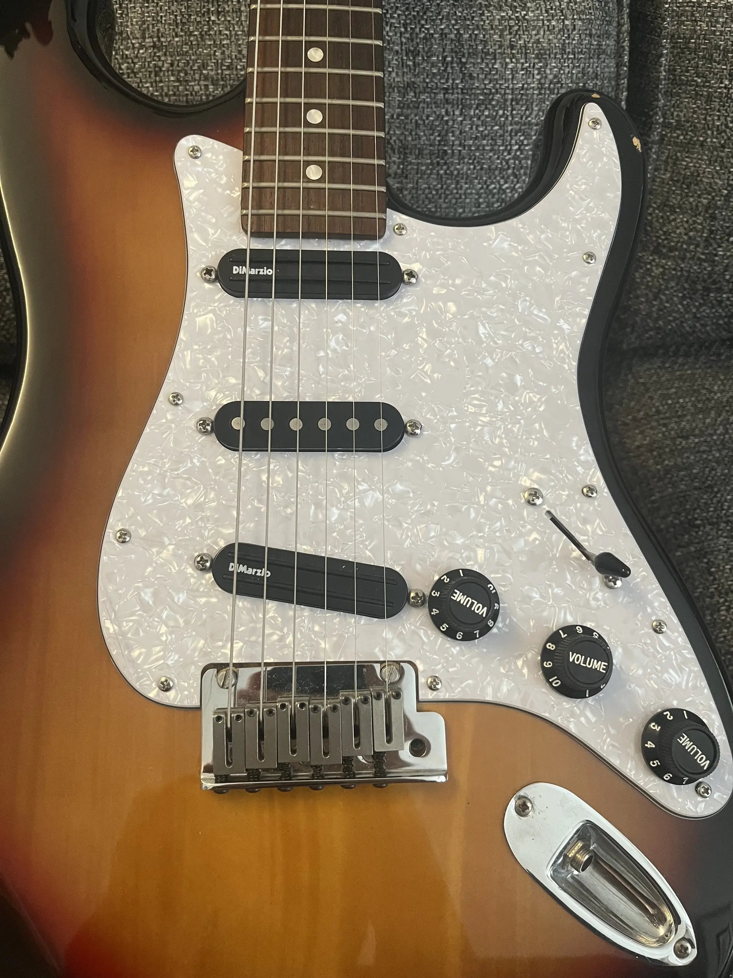

Bridge Manyetiği: Di Marzio - The Chopper (DP184BK)
Output: 260 / 9.16KOhm / Bass:4.0 / Low-Mid:5.0 / High-Mid:5.0 / Treble:4.0
Middle Manyetiği: Fender - Custom Shop 60's (bridge modelinin mıknatıs yönleri değiştirilerek takıldı)
Neck Manyetiği: Di Marzio - Fast Track 1 (DP181BK)
Output: 191 / 5.78KOhm / Bass:1.5 / Low-Mid:3.0 / High-Mid:3.5 / Treble:6.0
Volume Potansı: Fender 500K S-1 Switch (S1 özelliği, bridge manyetiğinin single/humbucker olmasını ayarlıyor)
Tone-1 Potansı: Fender 250K S-1 Switch (S1 özelliği, neck manyetiğinin single/humbucker olmasını ayarlıyor ve bridge manyetiğinin tonunu kontrol ediyor)
Tone-2 Potansı: Fender 250K S-1 Switch (S1 özelliği, manyetik seçiçi switch hangi pozisyonda olursa olsun çıkışa neck manyetiğini de dahil ediyor yani telecaster ya da les paul gibi çalışmasına olanak veriyor. Neck ve middle manyetiklerinin tonunu kontrol ediyor)
Volume Pot Kapasitör: ***kapasitör yok***
Tone-1 Pot Kapasitör: 0.47uF (bridge için)
Tone-2 Pot Kapasitör: 0.15uF (neck ve middle için)

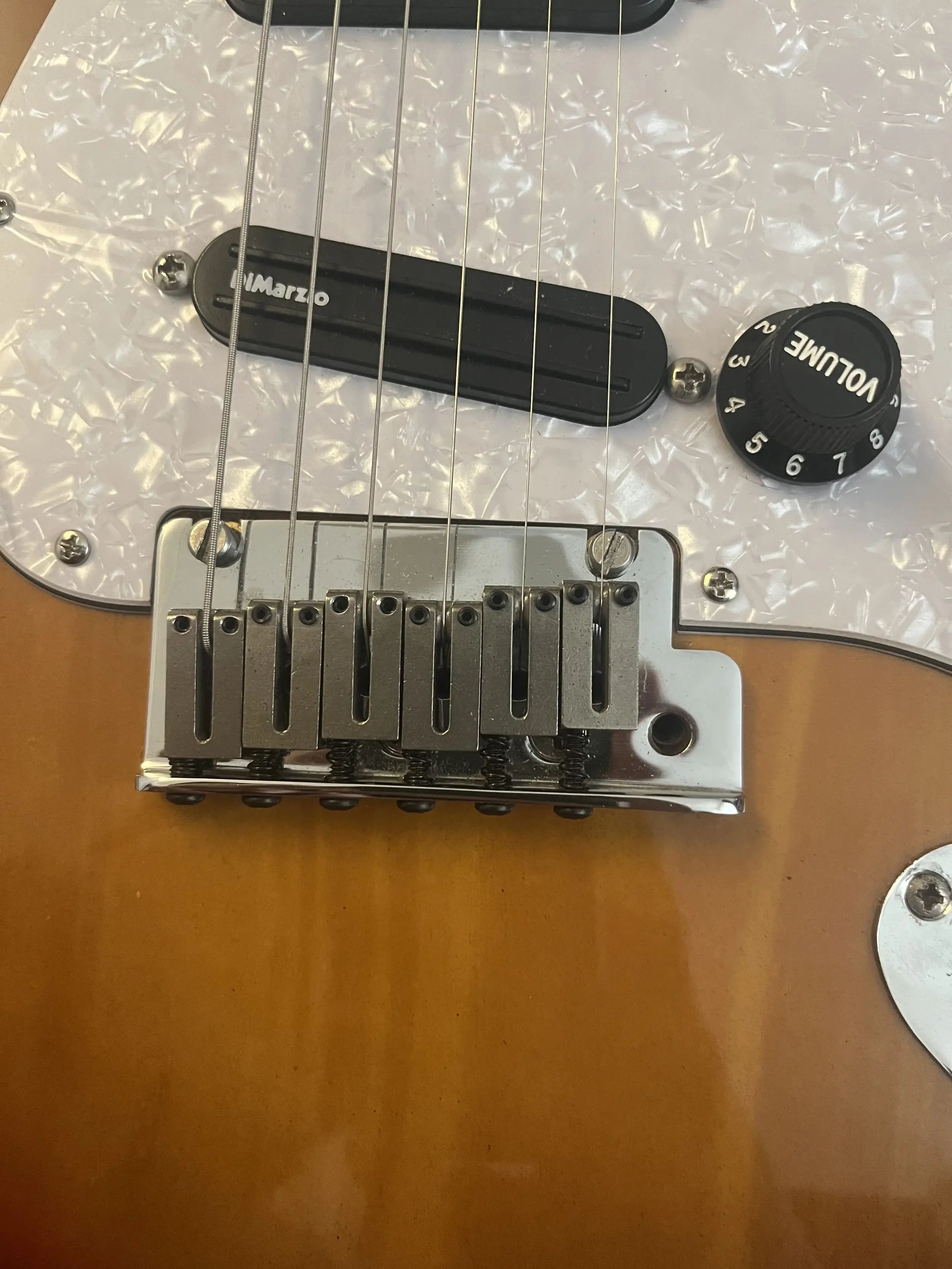

Köprü: Fender 86'-07' 2-point tremlolo (6 saddle ve 5 yay ile bağlı)

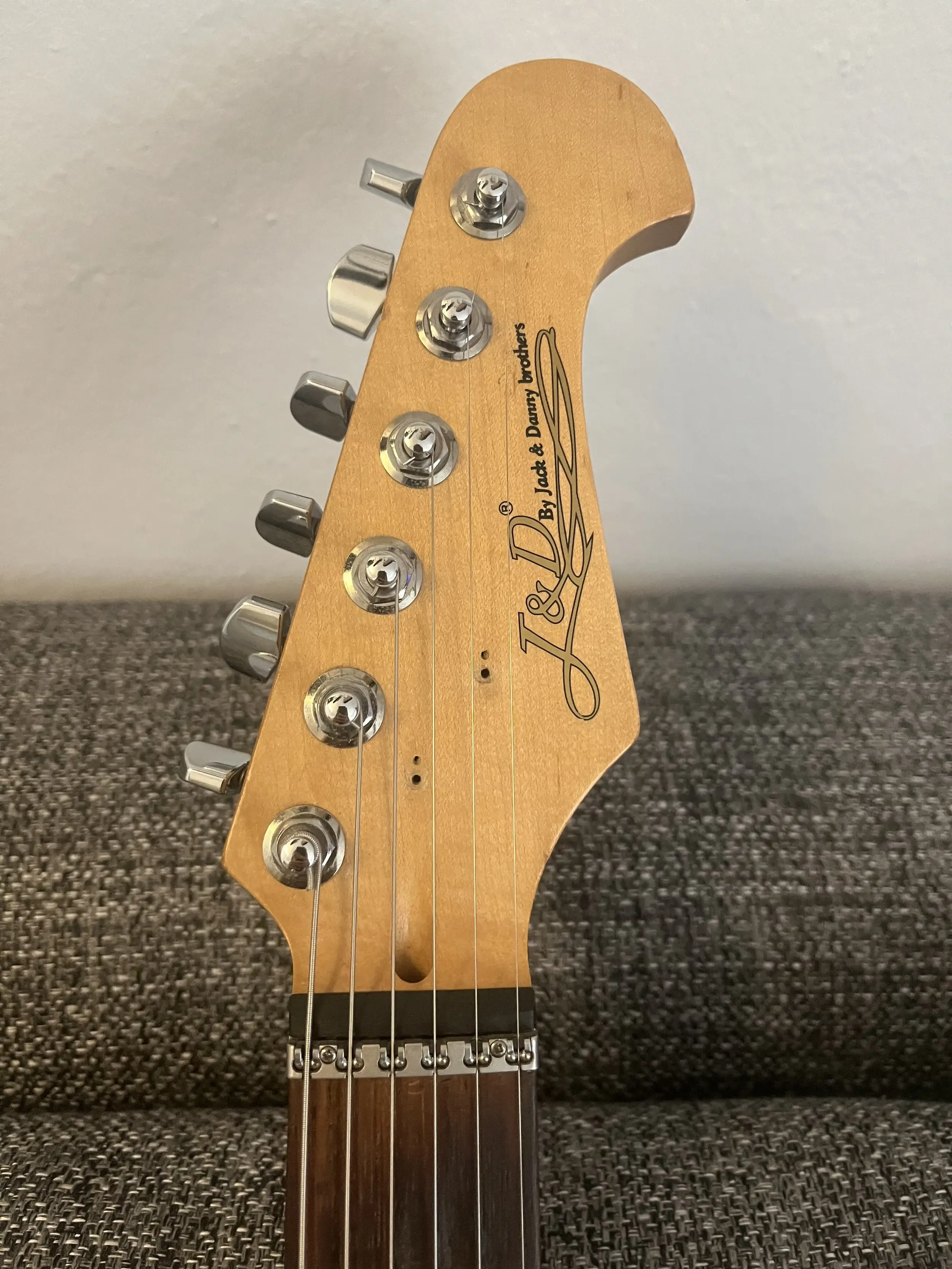

Üst Eşik: Fender LSR Roller Nut (bilyalı metal üst eşik)

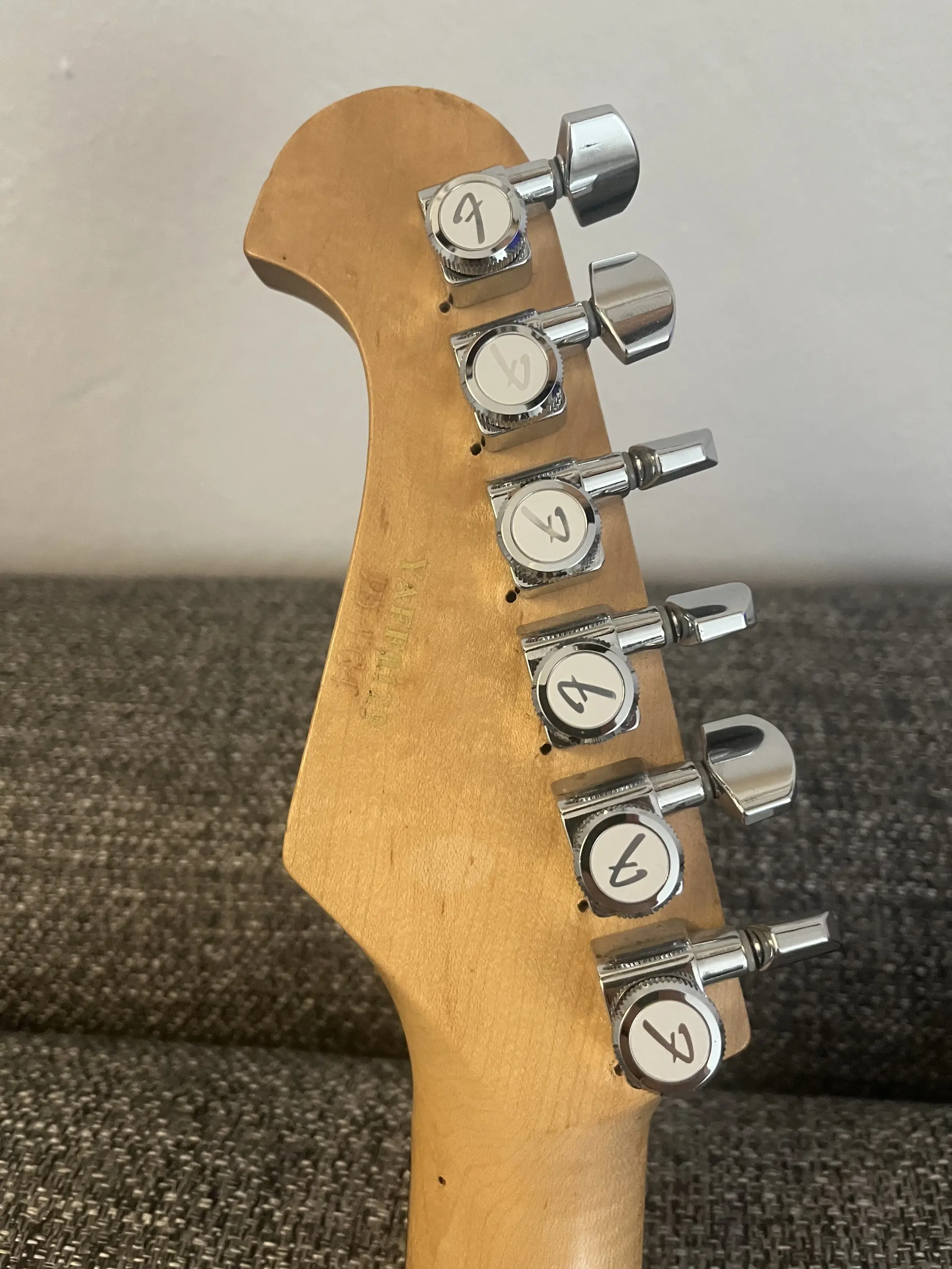

Burgular: Fender USA kilitli burgu

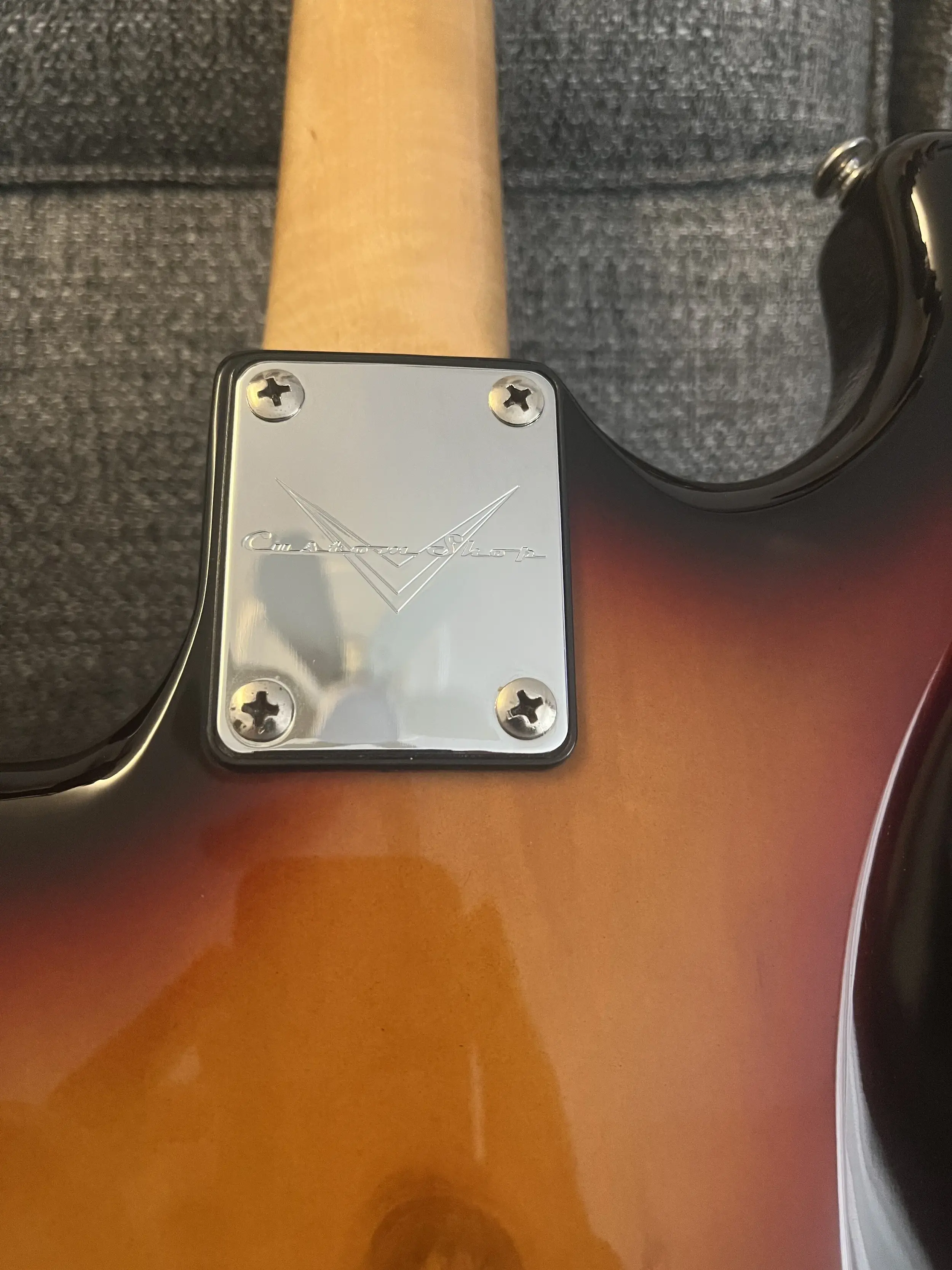

Sap Plakası: Fender Custom Shop Neck Plate
Extralar: Pickguard pear-white yapıldı bütün vidalar Di Marzio vidalarla yenilendi, manyetik seçiçi switch yenilendi
Eski parçalar: Jack çıkışı ve askı aparatı vidaları orjinal haliyle bırakıldı
