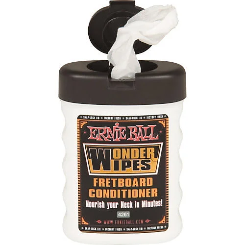

Ernie Ball Wonder Wipes kullanıyorum uzun süredir. Maple sapta da kullanılabiliyor. Yani ekstradan yağlamaya / nemlendirmeye ihtiyaç olmayan durumlarda toz, el yağı - kiri vb. gibi şeylerin temizliğini çok güzel yapıyor.
Bende kutulu olandan var, uzun süre idare ediyor...Tek tek paketli olanlara can dayanmaz.
