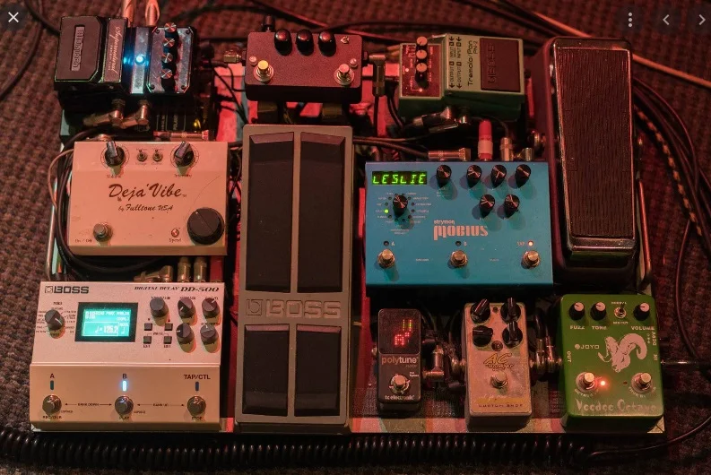

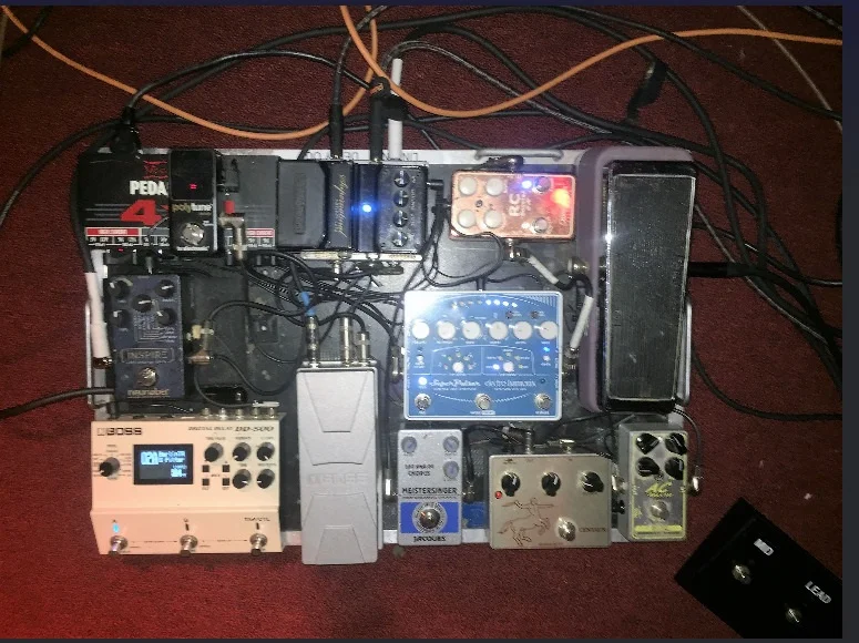

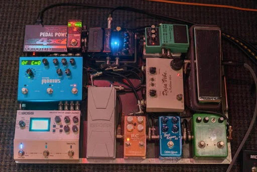

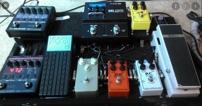

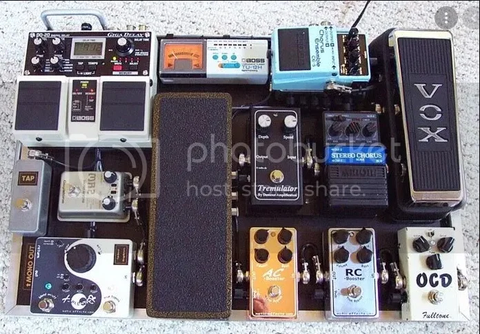

Merhaba bu sayfada bu işin kompetanı olan bir çok insan olduğunu biliyorum,umarım aradığım cevaplara ulaşabilirim.
Allen hindsin drive tonuna yakın bir sonuca ulaşmak istiyorum.
Sahnede ampli kullanmıyorum ve bu işi amplisiz ,gerekirse lambalı preamplar,kaliteli ampli simülasyon pedalları ve cabin simülatör pedalları ile çözmek istiyorum.
Allen hindsın iki üç bestesinin linkini buraya bırakacağım ve bulduğum setup fotoğraflarını ve toplu listeyi de buraya ekleyeceğim size hem duyum hem de ekipman bilgisi vermek adına.
Şu an elimde Nux cerberus,Mooer fender deluxe amp sim pedalı,yamaha compressör pedalı var ve bu üçünü mixere gönderip idere ediyorum , nux cerberusun overdriveından ya da distortionından istediğim sonuç çıkar mı ? yoksa çok farklı bir karaktere mi sahip ? eğer bu cihaz ile sonuç çıkmayacaksa bunu elden çıkarıp başka drive pedallarına yöneleceğim. Aslında pedallar belli ama kafamda toparlayamadığım şeyler mesela bazı setuplarında iki tane booster var benim de iki booster mı almam gerekir ? buradaki driveların hepsi mild drivelar bunlardan birini alınca iş çözülecek sanırım ama cerberusun driveı da bu şekilde mild mi sizce ve işimi görür mü ? en temel sorun ise drive pedalını,boosterları aldıktan sonra nasıl bir ampli simülasyonundan ya da preamptan geçirmeliyim ve nasıl bir cabin simülatörü iyi sonuca ulaştırır ?
Şimdiden Teşekkürler.

unnamed.webp WhatsApp Image 2021-07-06 at 20.35.06.webp 2.webp 5.webp 6.webp 7.webp
Güncel simülatörler hakkında çok tecrübem ve bilgim yok malesef ancak JTM kılıklı bir Marshall + 4x12 Greenback, GT500 ve köprüde Pearly Gates olan maple strat ile %99.9 bu sesleri çıkartabiliyorum.
