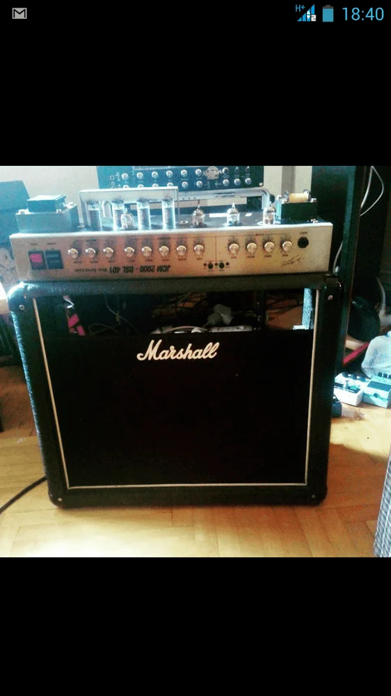

Bu durumda sanırım yukarıda bahsettiğim ikinci durum daha sağlıklı olur yani kafa+kabin kullanıp isobox içine sadece kabini koyup kafayı dışarı almak gibi. Forumda @Sinan Güngörer combo amfinin pre-power katını çıkarıp sadece hoparlör-kabin kısmını isoboxa koymuştu sanırım. Forumda en iyi bilgi verebilecek kişi odur isobox konusunda sanırım.
İsobox'a combo koydum, hatta komple albüm kaydettim, (Deli Gömleği - Tuzak) sorun çıkmadı ama riskli. Tavsiye etmem. @ktlcn dediği gibi, kabini ayırdım. Gayet iyi oldu. Hem ısınma sorununu kökten çözdüm hem de ayar yapmak daha kolay oldu.
