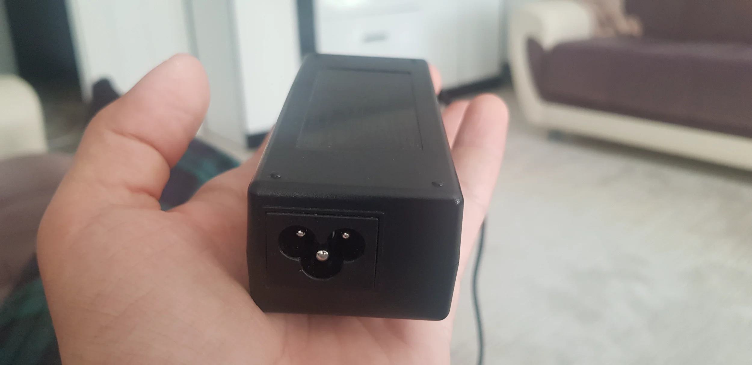

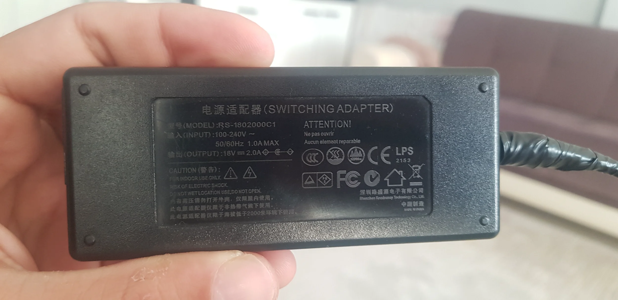

2. el aldığım amfinin switching adaptörünün kablosu kopuk kopmuş. aynısını bulamıyorum. rastgele bir tane alsam problem olur mu? kendim lehimleyip çalıştırdım ama kaçak olmasından korkuyorum

18volt 2amper, merkez negatif herhangi bir adaptör kullanabilirsiniz. amper 2 den fazla da olabilir. önemli değil. az olmasın ama. 2000 miliamper(mAh) cinsinden de yazılabilir. (2000mAh=2Ah)
Bişey olmaz, güzel lehimleyip yalıttıysan sıkıntı çıkacağını zannetmiyorum. Bir süre kullandıktan sonra tamirli bölge ısınıyor mu diye kontrol et.
