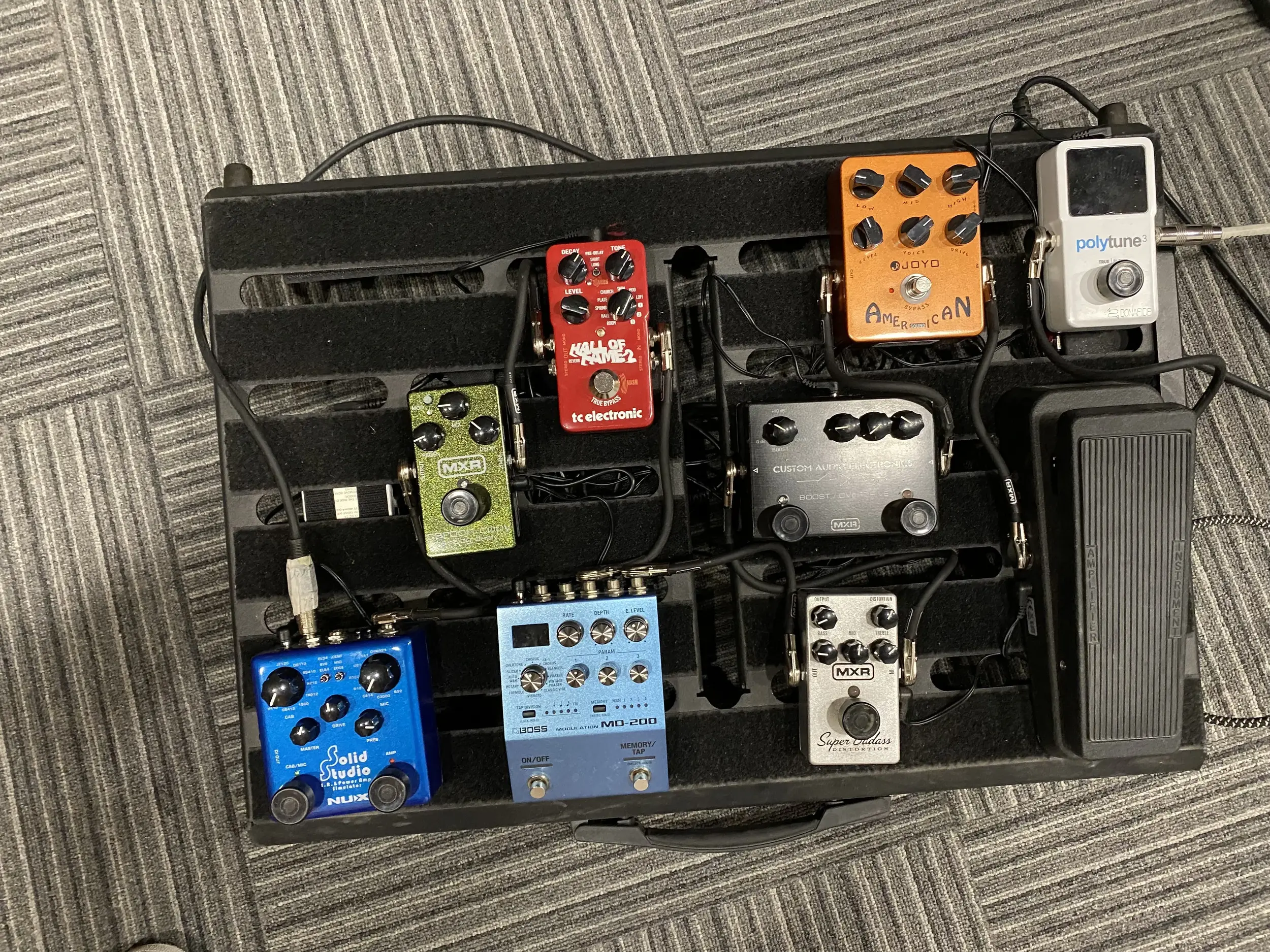

herkese iyi forumlar benim sıkıntım kullanmakta olduğum pedal setupı ile şöyleki görseldeki setup ile miksere giriş yaptığımda bir dip ses peydah oluyor çok rahatsız eden birşey değil fakat üzerine gidip bu dipsesi yok etmek istiyorum bununla alakalı sol baştan ilk üç yukarıda doğru ir solid -delay- reverb pedallarına kadar reverb çıkışa gitarı bağladığımda dipses olmuyor fakat zincire ne eklersem ekleyim dipses peydah oluyor amfi sim cab olan nux u kapatınca dipses gidiyor. tek başına nux a gitarı girince dipses yok acaba nux diğer pedallarlar sinyal çakışması yaşıyor olabilir mi yardım ve önerilerinize açığım
Sorun güç kaynağınla alakalı çünkü modülasyon efektleri dijital olduğu için aynı power supply üzerinden gürültü kaçırımı yapar sorunun tek çözüm yolu modülasyon için ayrı bir power supply kullanman drive pedallarını ayrı mod ayrı beslemelisin piyasada izole olarak satılan power supplyler var ama onlarda çok izole değil yani
