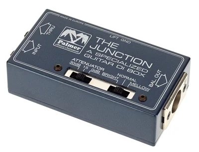

Atteunator olarak şunu kullanabilirmiyim?
İnput ve thru girişlerini kullanıcam sadece. Amfi Fender Hot Rod Deluxe var. Pre den çıkıp palmerin inputuna Thrudan çıkıp amfinin powerına oluyor sanırım. Ama tabi bağlamadan önce bunu kullanabilirmiyim? Amfiye zrar vermeyelim.
Sesı açmanın amacı zaten power katını kırmak, pre ile power arasında bu cihazı kullanırsan, powera gıden sınyal zayıflar ve power katı kırılmaz. Attenuator da mantık bambaskadır, power ile speaker arasına bağlanarak üretilen gücün bir kısmını üzerine alarak speakera düşen gücü zayıflatır.
Aslında asıl amaç lambaları kırmak değil. Amfi 40 w lambalı. Volume potunu en kısıkta kullanıyorum yani kullanmaya çalışıyorum. Milim yukarı kaysa ses fazlalaşıyor. O milimlik hadiseden kurtulmak maksat. Lambalara zarar vermeden palmeri kullanabilirsem sorun kalmaz benim için.
Bu cihaz bu amaçla yapılmış bir cihaz değil. Üzerinde zayıflatıcı bulunan bir di box, isim benzerliği yanıltmasın, amfilerde kullandığımız attenuatorla herhangi bir bağlantısı yok. Söylediğin şeyi pre ile power arasına volume pedalı koyarak yapıyorlar sanırım ama sonuç nasıl olur bilemiyorum hiç denemedim.
Sizin bahsettiginiz Palmer The Junction ile sorununuzu çözemessiniz, sadece mikrofonlama derdirden kurtulmak için yapilmis bir alet, amplifikatörünüzün sesini açmaniza yaramaz yani.
Bir ara palmer pga 04 kullanmistim, bu cihaz ile hoparlör kullanmaniz gerekmiyor yani amplinin sesini istediginiz kadar açip kullanabilirsiniz, cihazin çikisindan direkt ses kartina yada mixere etc.. giris yaparak bilgisayarada kayit alabilirsiniz, bana gore çok bir ise yaramiyor yani amplinin kendi tonunu yansitmiyor, o zaman 2x12 HB kabinle ile EVH 5150III amplinin tonu ve palmer pga 04 ile arasinda çok fark oluyordu zaten 2 hafta kadar sonra sattim cihazi. Fazla uzatmiyayim amplifikatör+kabin+mikrofon ile alinan kayitlar tadindan yenmez gerisi çok iyi bir mastering/EQ yapamiyorsaniz sizi hayata küstürebilir.
