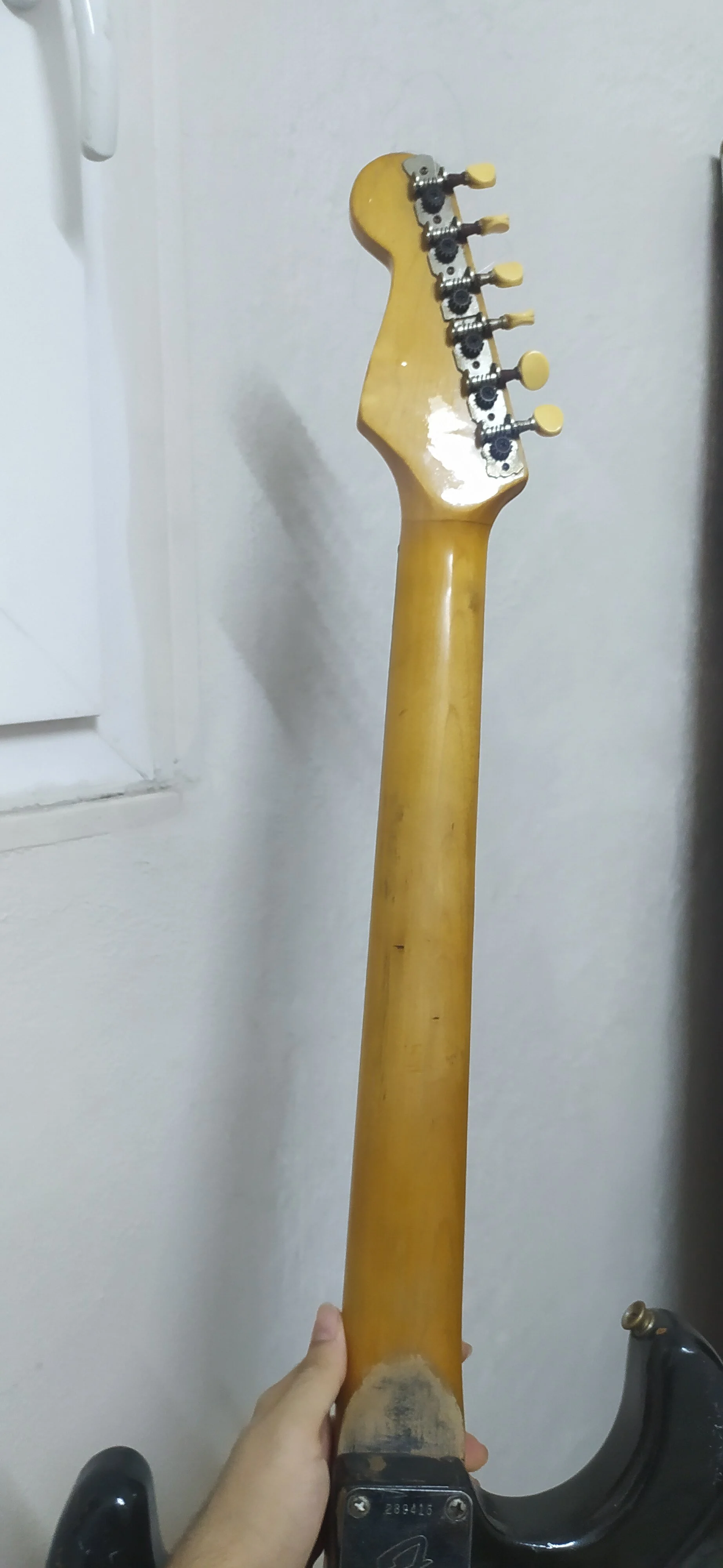

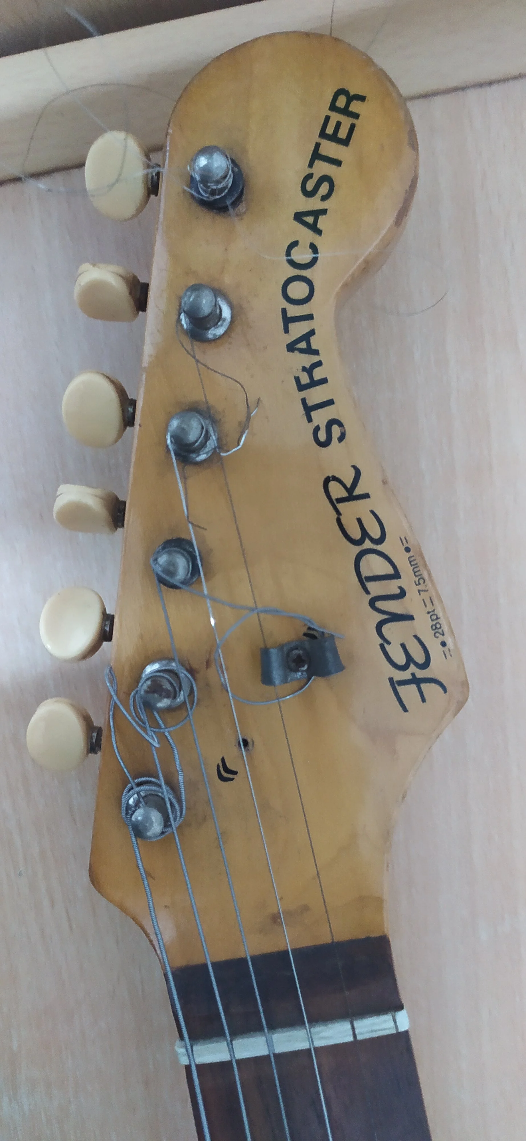

Nerelerini çekmem gerekir gitarın orijinal olduğunu anlamak için

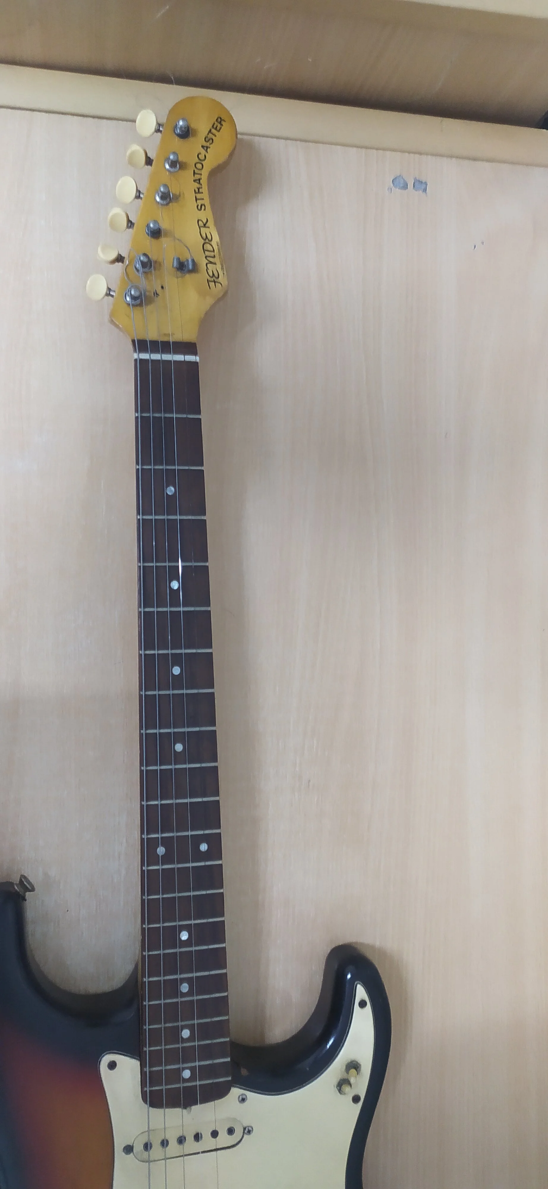

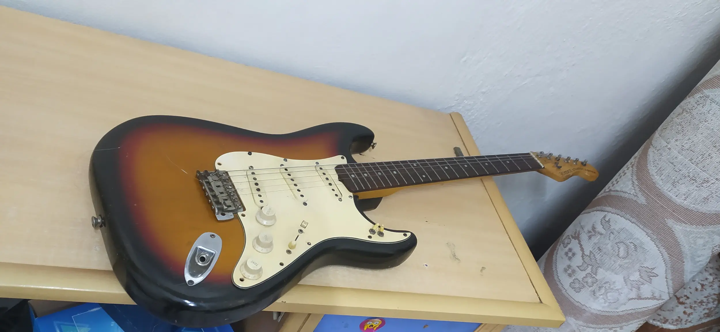

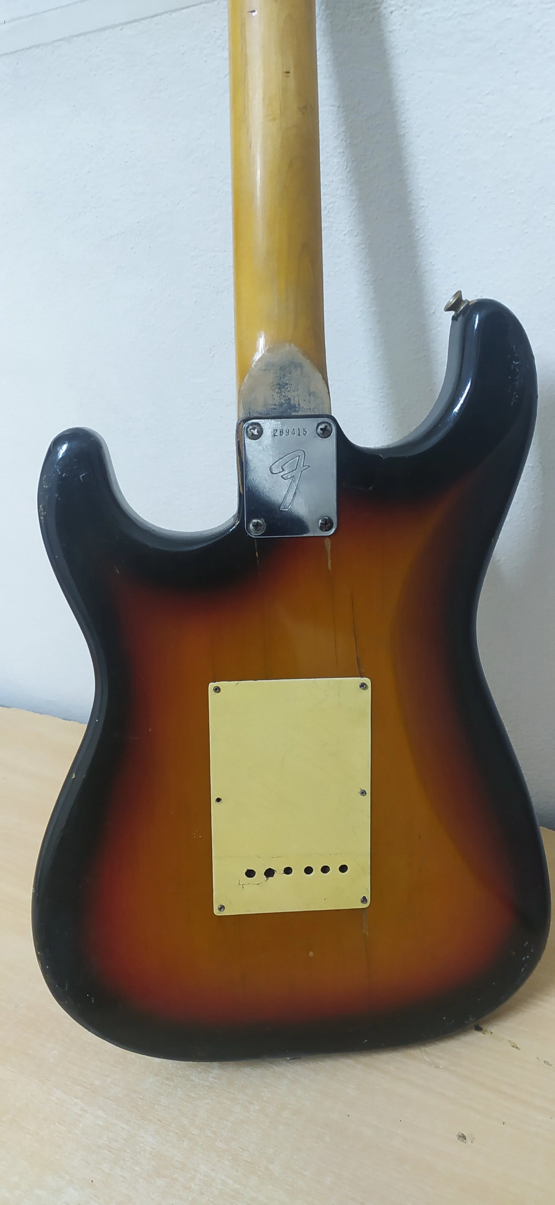

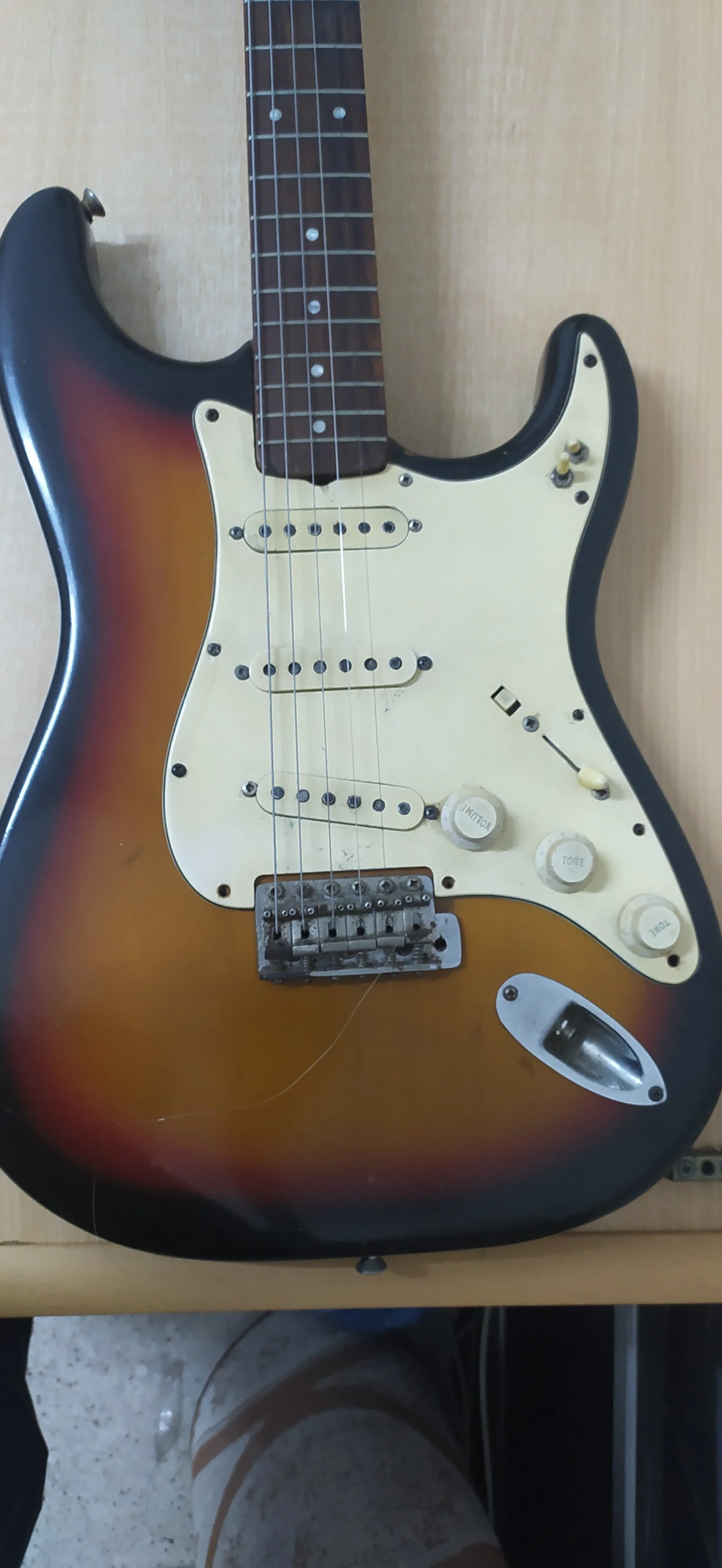

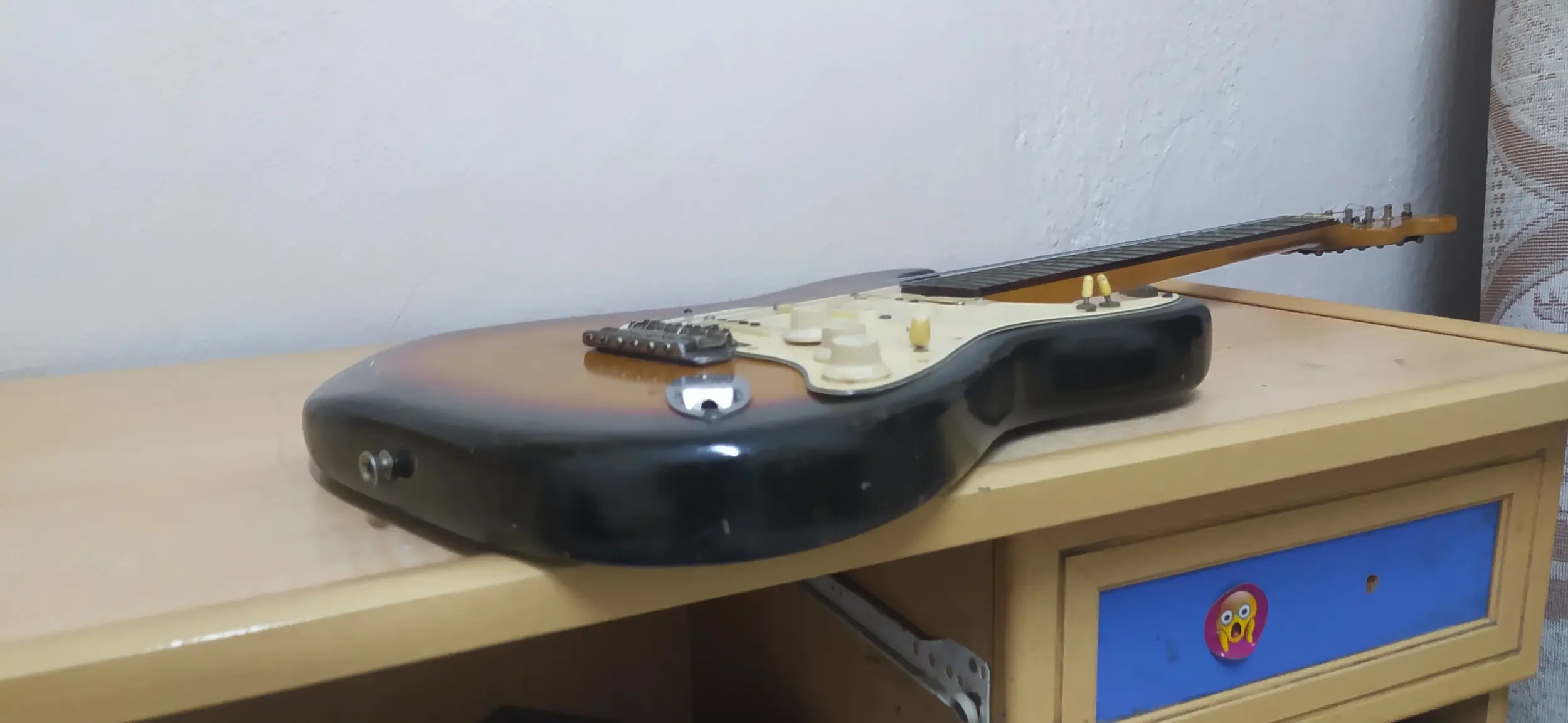

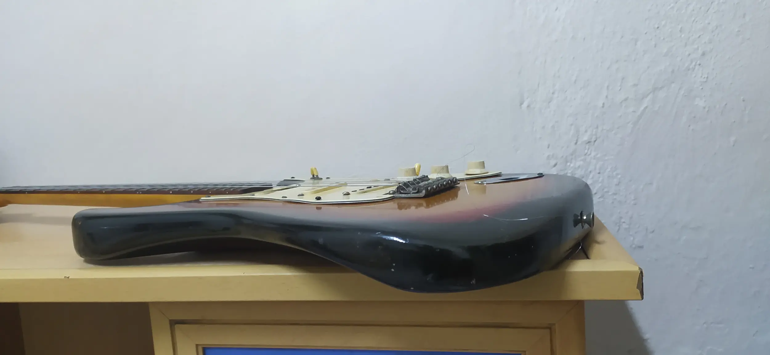

Orijinal değil, sap kısmında ki yazı fender standardı değil, sap tek parçadan ziyada boyun ve kafa kısmı yapıştırma çizgisi duruyor, arkada duran tremolo yay kapağı gövde içine gömük. Köprü zaten made in çayna diye bağırıyor. Gerçek 54 stratlarda gövde diş budak oluyor ve boyalı olduğu halde bile ağaç damarları gayet iyi seçilebiliyor. Gövde kesim şekli kopya olarak corona'ya benzetmeye çalışmışlar ama görselden anladığım kadarıyla pek olmamış gibi. sap kısmada fender vintage style burgu olması lazım ve kulak kısımları plastik değil tek parça döküm olması lazım. Pickguard kısmı sizde olan gitarda 11 vida delikli ve vida delikleri çok sağlıklı görünmüyor, 54 modelinde 8 adet vida deliği mevcut. Pickguarda bulunan 2 adet toggle switchi normal şartlarda oraya koyulamaz o kısım ağaç. Neck plate kısmında 54 stratlarda fender logosu olmaz sadece seri numarası yazar. Askı takılan edevatlar bile kendini net belli ediyor. Daha bir sürü detay var ama görsellerden benim anladığım bu kadar ki benden daha tecrübeli arkadaşlarda görünce eminim hemen hemen benle aynı düşünceye sahip olacaktır.
Babam bu gitarı 30 sene önce aldım çin malı piyasası ozamanlarda yoktu gibisinden birşey söyledi ozamanlar bu zamanın 5 bin lirası gibi bir fiyata almış sap kısmı benimde fotoğraflarda baktığım ve tahmin ettiğim gibi muhtemelen orijinal değil
Ama ben gövde kısmının orijinal olmasını bekliyordum sağlık olsun bir gitar daha paylaşacağım Fender Mustang marka inşallah oda böyle çıkmaz.
Zaten 30 sene dediğiniz 90lar; bu gitarların o zaman da koleksiyonluk olduğu düşünülürse çok da olası değil o fiyat. O zaman da deli para etmiş olması gerekir düz mantıkla bile; diğer tek olası ihtimal, ne sattığını bilmeyen birine denk gelmiş olması.
O yüzden orijinal olması pek olası değilmiş zaten.
İşine yarayacak bilgiler mevcut.
Bu gitar bir replika gibi duruyor. 1954 model strat olması zaten mümkün değil çünkü rosewood tuşeli 54 strat olmaz. Onun dışında epey detay var ama büyük ihtimalle bu bir taklit gitar. Siz tabii yine daha iyi bilenlere danışın ama bu gitarın fazla bir para getireceğini sanmıyorum maalesef. Onun dışında umuyorum sıkışıklığınız çabuk geçer.
