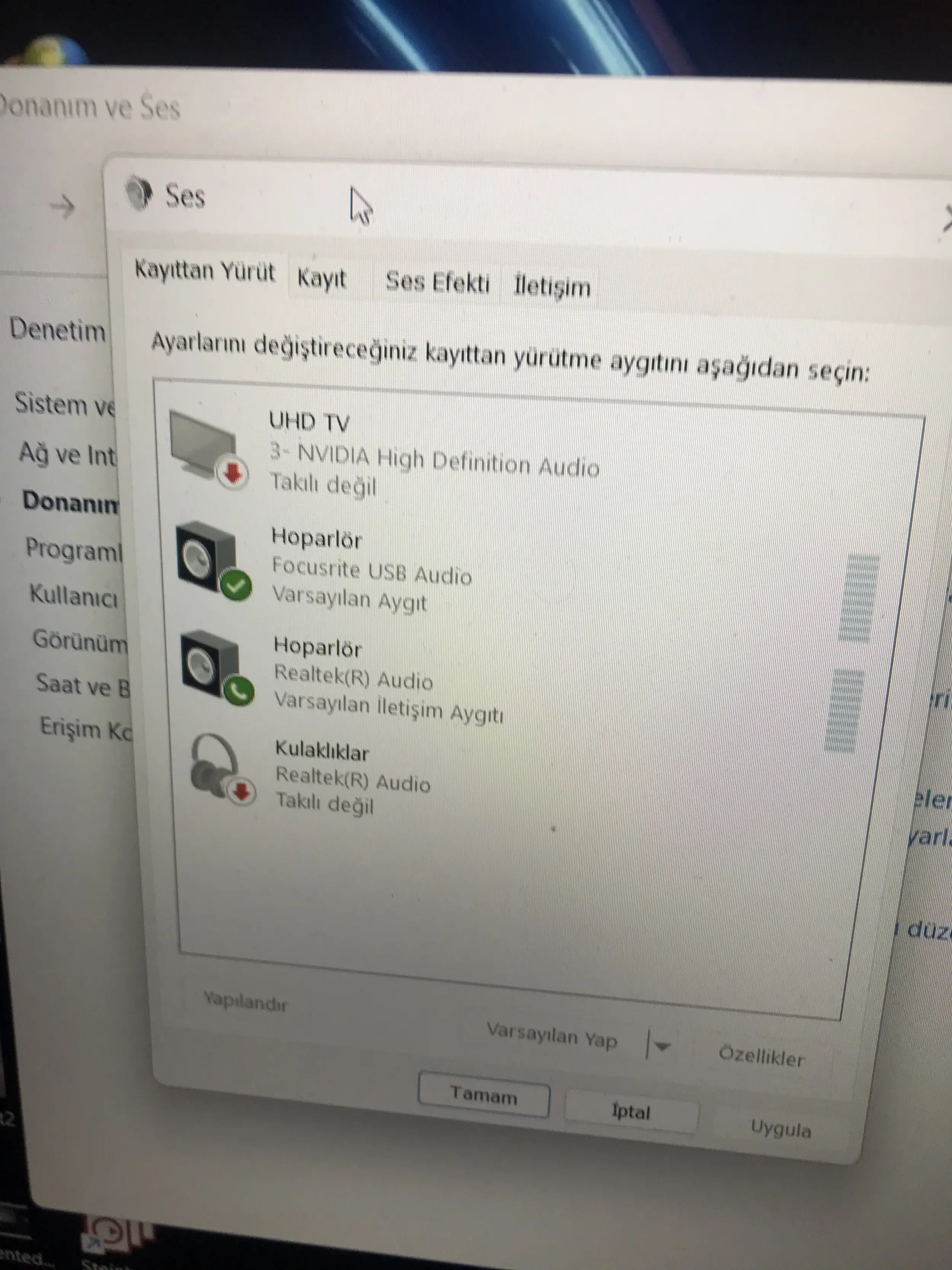

Zoom G6 processor ve Focusrite Scarlett Solo Gen 3 USB ses kartı kullanıyorum. Cubase, guitar ring gibi uygulamalara bağladığımda bilgisayarımdan ses alamıyorum. Ayrıca Cubase’ de kayıt almayı denediğimde sağ altta ses aldığımı görebiliyorum mavi sütün inip çıkıyor fakat MP3 olarak kayıt aldığımda hiç bir sesin kayıt edilmemiş olduğunu görüyorum. Konu hakkında yardımcı olabilir misiniz , bilgisayarımın ses ayarlarını paylaşıyorum.

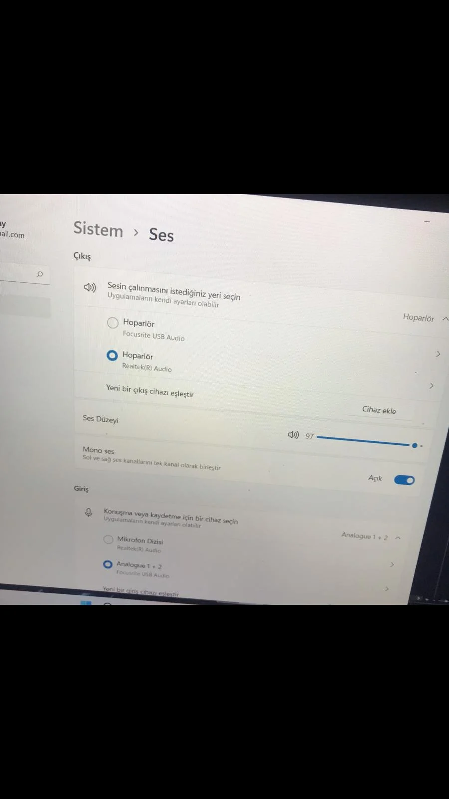

Öncelikle değerli desteğiniz için teşekkür ederim , dediğiniz şekilde yaptım fakat durum değişmedi tellere vurduğumda şu işaretlediğim mavi sütün yükseliyor fakat ne çalarken ses alabiliyorum ne de dosyayı kaydettiğimde

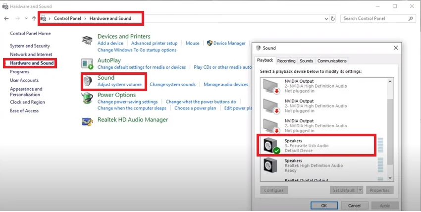

Merhaba
Şimdi.
Focusrite toolbox a girip oradanda bir kontrol edelim speaker olarak focusrite seçilimi.
Select playback device başlığı altında olması gerek. yine pc speaker focusrite seçili olsun.
Bunlar tamamsa bilgisayarı resetle daha sonra kontrol panale gir.
Donanım ve Ses>SES sekmesine gir orada speaker olarak focusrite işaretli değil ise işaretle
daha sonra focusrite sitesine gir son güncelleme varsa güncellemeyi yap ve yeniden bilgisayarı restart at. Ardından usb soket girişlerinin yerini değiştir. Mesela ses kartı üzerinde usb kablosu 3.0 sokete takılı ise bunu 2.0 tak pcde 2.0 da takılı ise 3.0 tak eer boşta başka usb soket varsa o sokette dene.
Düzelmezse de aklıma gelen başka birşey yok.

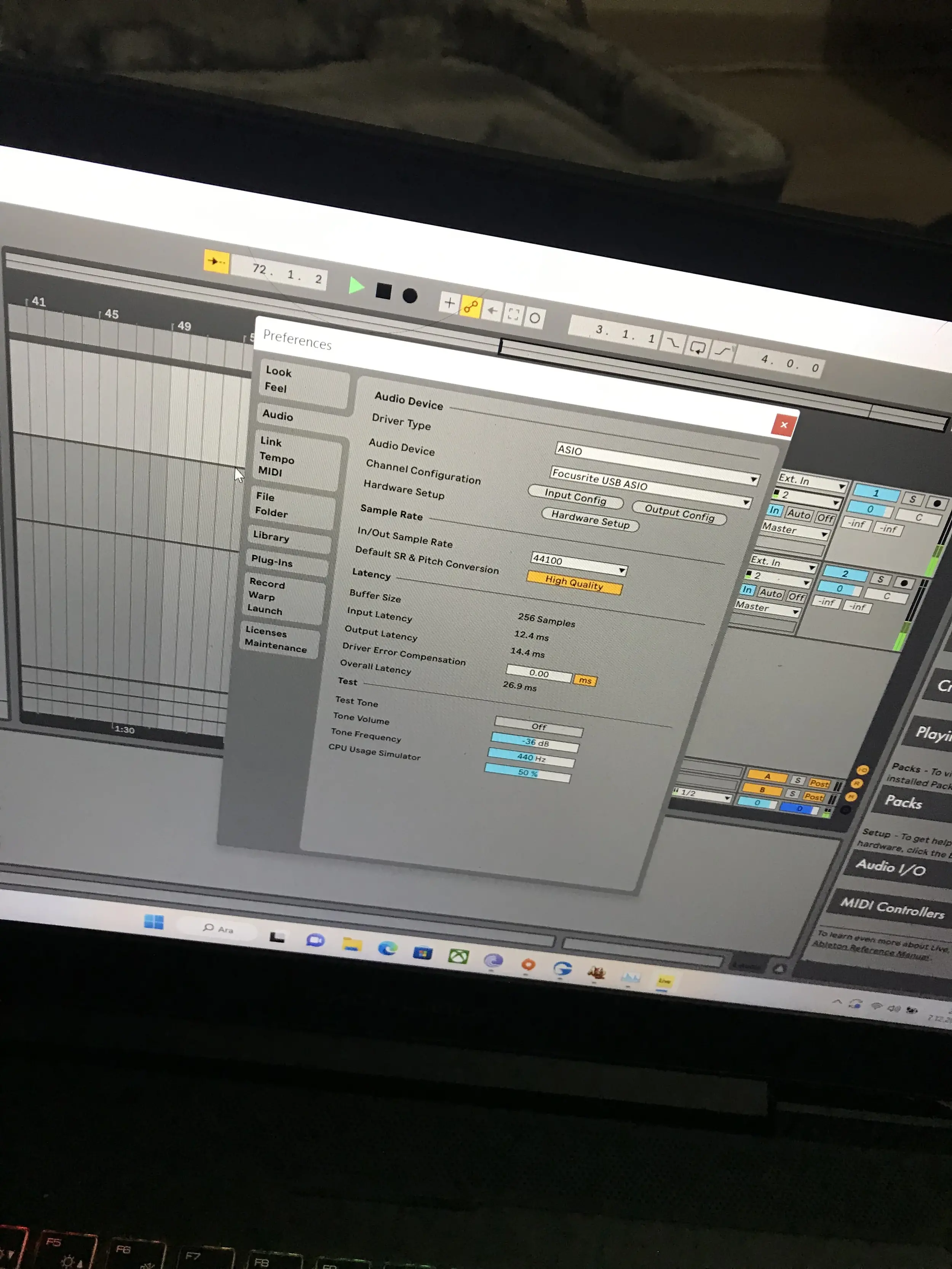

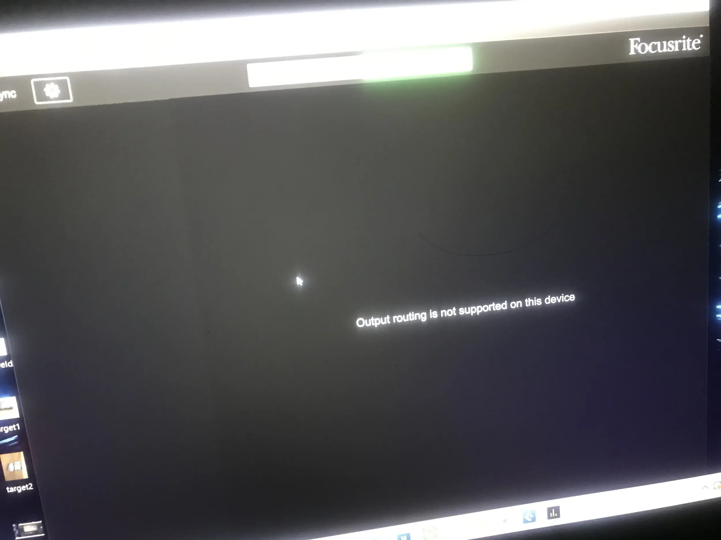

Hocam çok teşekkürler , focusrite controle geldiğimde böyle bir şey diyor , sizce bunla alakalı olabilir mi
    383.6 KB · Gösterim: 93
Bu hatanın sebebi de bu cihazlar iki çıkış kanalına sahip ama pc yazılımıda streo sesleri otomatik streo çıkışlara yönlendirmesi. Aslında bu normal bir durum.
Ses çıkışlarını doğrudan focusrite seçerek yönlendirme yap direct monitor açtıktan sonra. yani ilk işlem adımlarına bir bak focusrite seçilimi ses aygıtı olarak

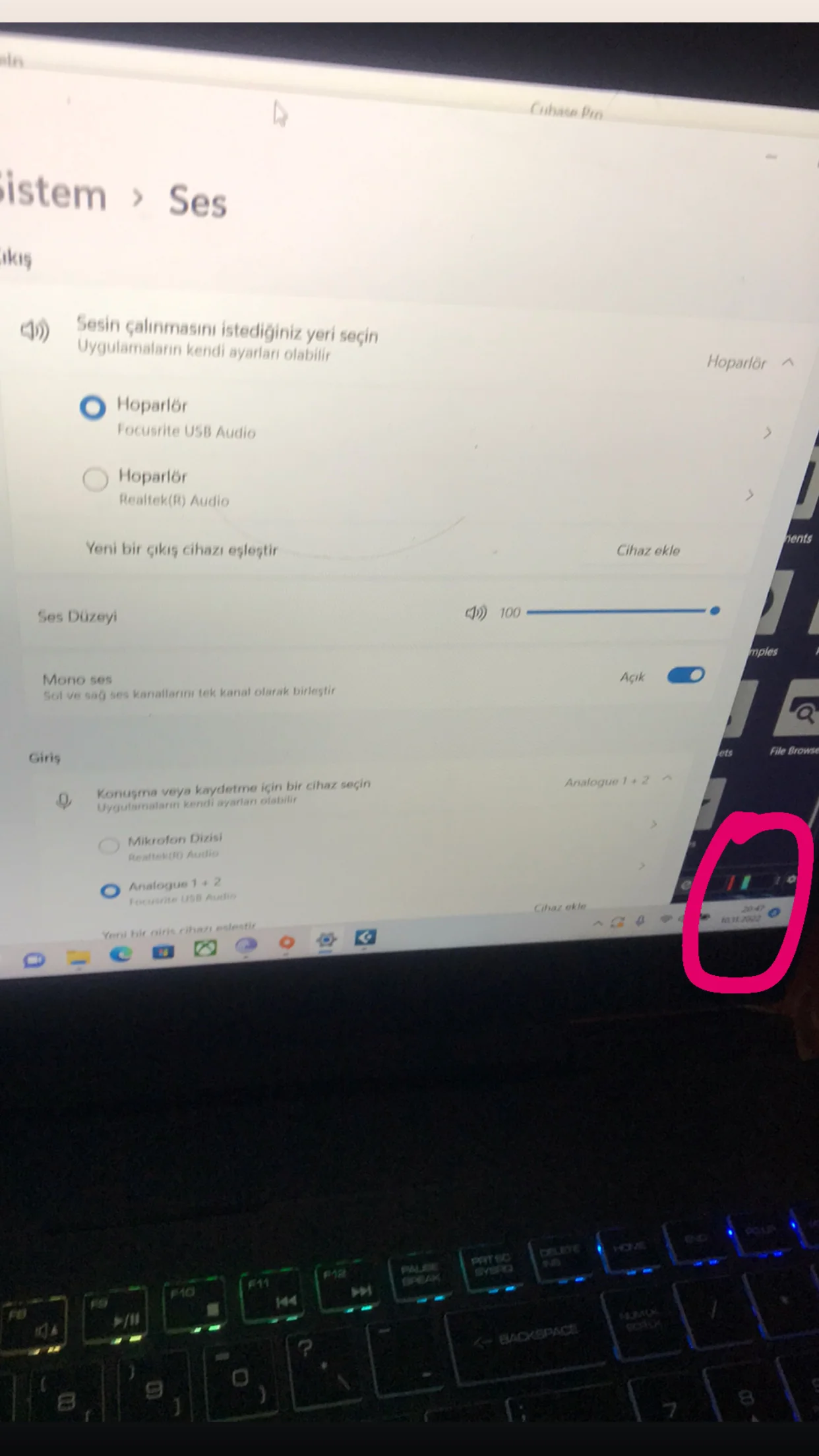

Orası doğru gibi hocam , dedikleriniz üzerinden tekrar deneyeceğim , olmadı araştırmaya devam çok teşekkür ederim yardımlarınız için

Laptoba bağlı hocam , laptoba ek hoparlör bağlı değil, bu bir sorun mu ?
Şimdi laptobun kendi üzerindeki hoparlörler ile ses alman mümkün değil. Çünkü ses kartı doğrudan kendi çıkışına veriyor sesi. Ses kartının üzerine ayrı bir hoparlör / kulaklık bağlarsan problem çözülür. Onboard hoparlörleri kullanmak için çeşitli yöntemler var ama gecikme gibi problemler yaratabilirler. Hoparlör yoksa en iyi çözüm kulaklık bağlamak olacaktır.

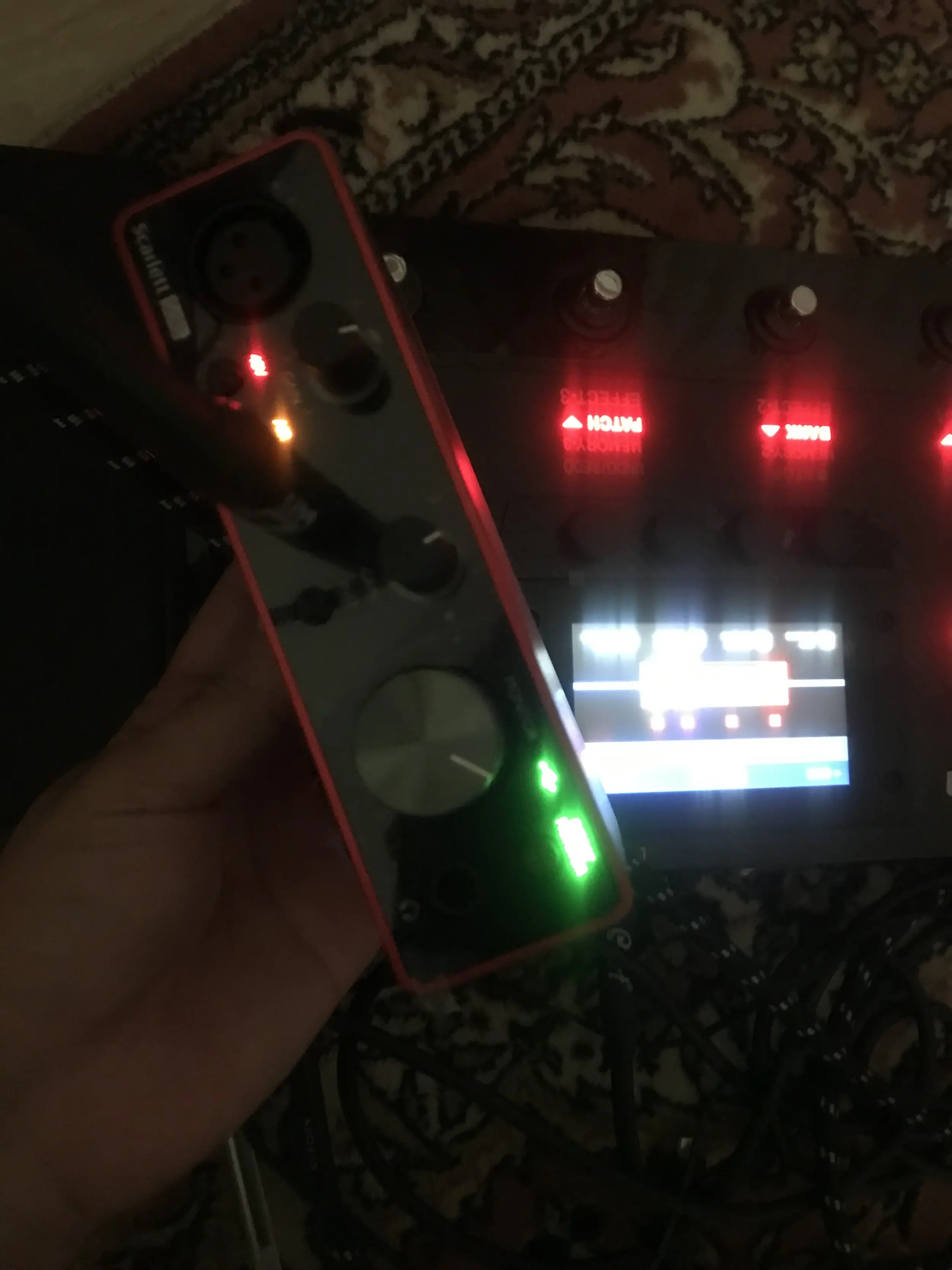

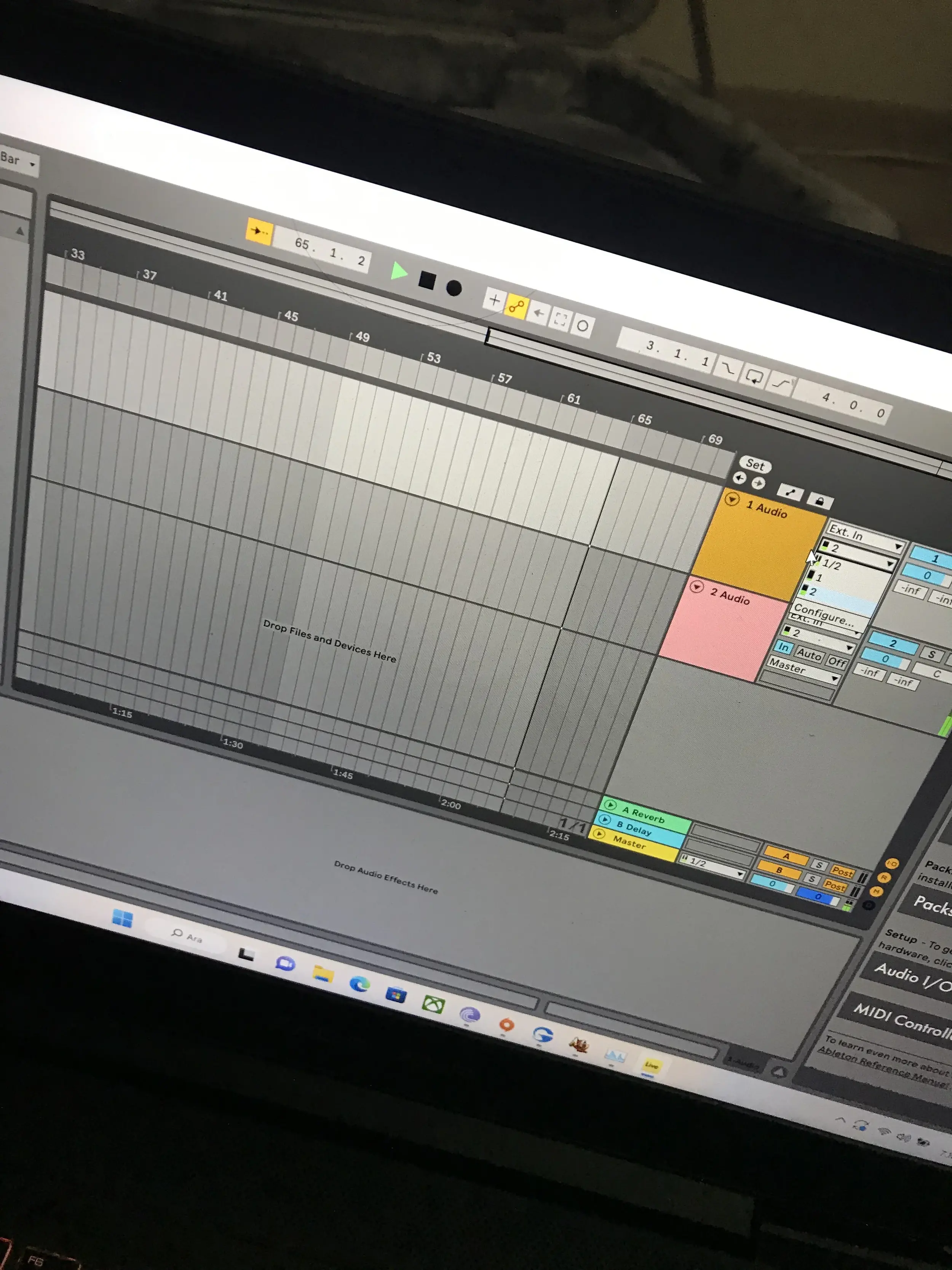

Kulaklık aldım Prosesöre ses kartımı bağlıyorum , ses kartım bilgisayara takıyorum. (Normalmidir bilmiyorum ama kulaklığımı prosesöre bağlamama kıyasla acayip dip gürültüsü geliyor) Kulaklığımı ses kartıma takıyorum , kulaklıktan sesi alıyorum ama kayıt başlamıyor.
    896.8 KB · Gösterim: 75
    907 KB · Gösterim: 78
Sinyali Cubase'de gördüğünü söyledin. Peki açtığın VST'de de sinyal görünüyor mu? Belki vst ye sinyal gitmediği için midi sinyaller anlamlı bir sese dönüştürülemiyordur.
