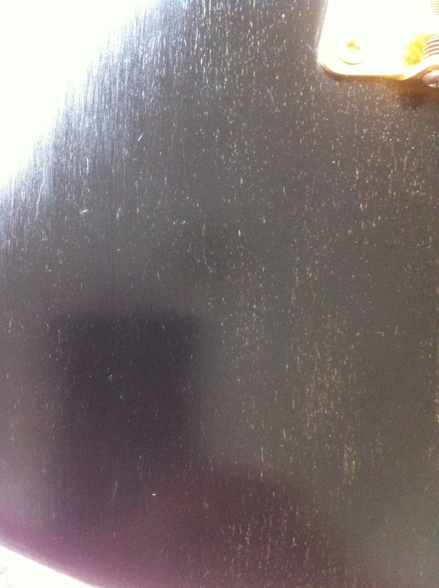

Yakın dostum Burak Bey’in ricası üzerine, en sevdiği gitarlarından biri olan 93 yapımı Kore Epiphone gitarının boyama işini aldım. Gitarın birkaç yıl önce gövde cilası alınmış ve öyle de kalmıştı. Lakin gitarın bulunduğu ortam yazın çok sıcak olan bir dükkân olduğu için artık bir cila zamanı gelmişti. Burak Bey, hafif relic gitara yeni bir boya da istedi. Kendisi ile yaptığımız konuşma sonucu, relic görünümlü ama relic kısımları cila ile de korunmuş yeni renk bir bir boyada karar kıldık. İşin zorlayacak kısmı ise, seri numarası ve “Made In Korea” yazılarının kazınmadan kalmasında idi. Biraz da bu yüzden, boyama işlemini gövde – klavye ve headstock olarak üç aşamaya ayırdık.
Gitar, biraz ilginç bir dönemden kalma. Yapıldığı yıllarda Epiphone firması 61 Reissue, Korina SG’ler gibi modeller de üretmiş. Gitar da gövde ve sap yapısı olarak 61 reissue, fakat standart G400’lerde olduğu gibi klavyesinde binding yok. Gitar bana geldiğinde şu şekilde idi:

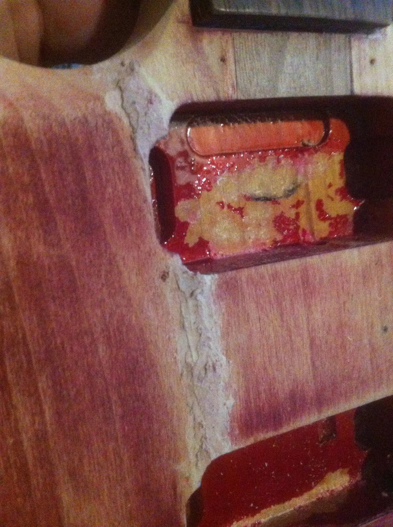

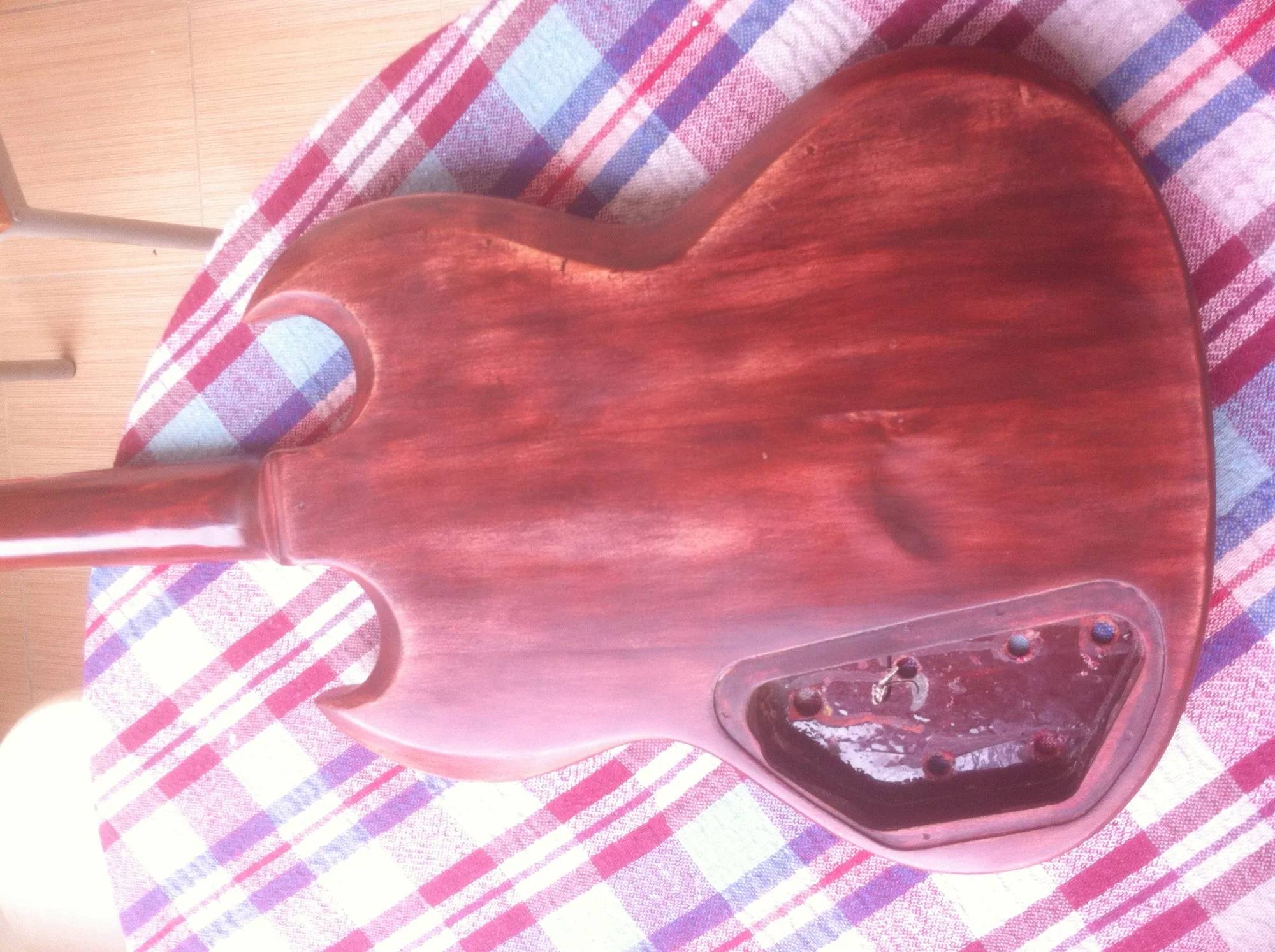

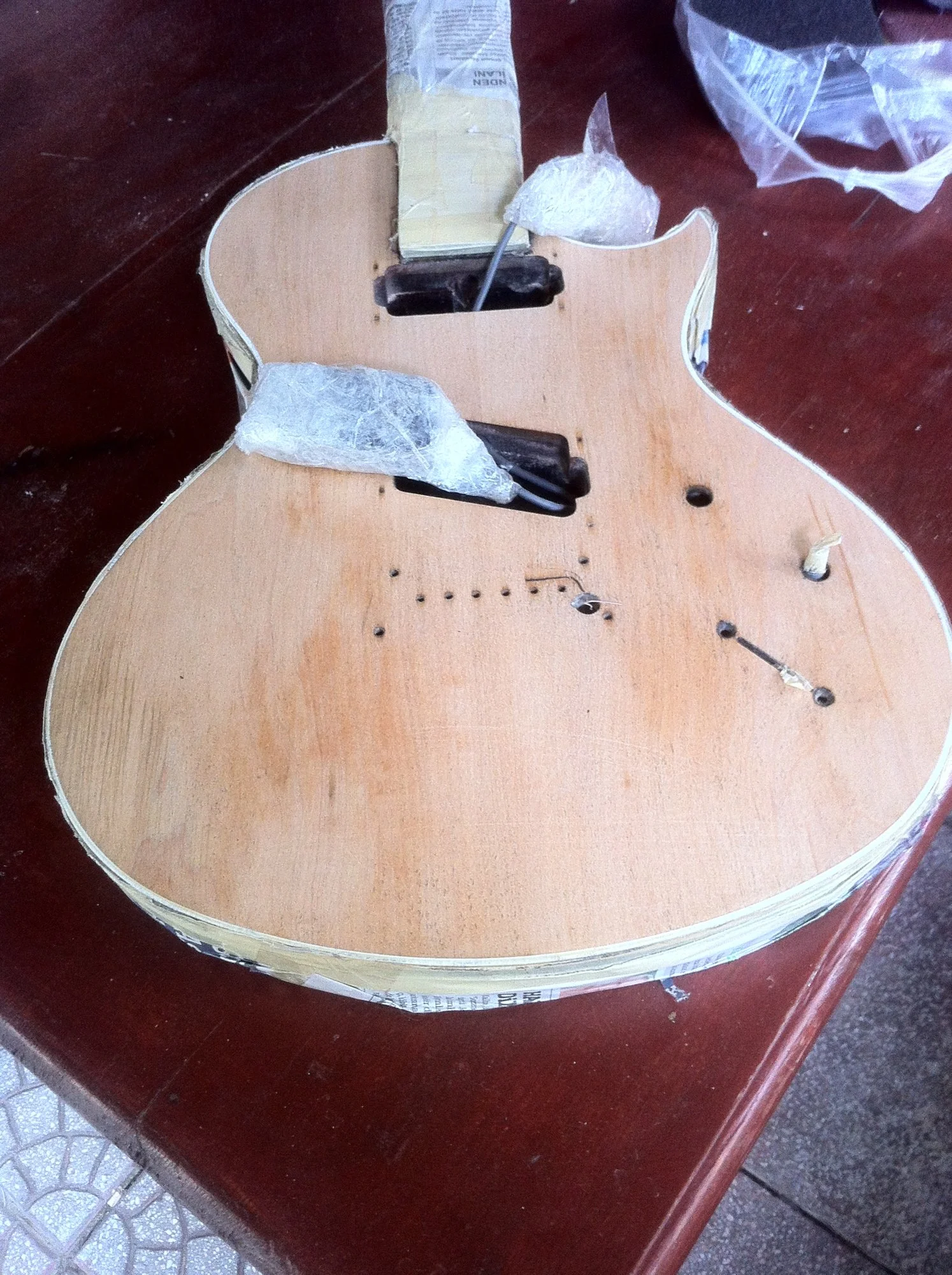

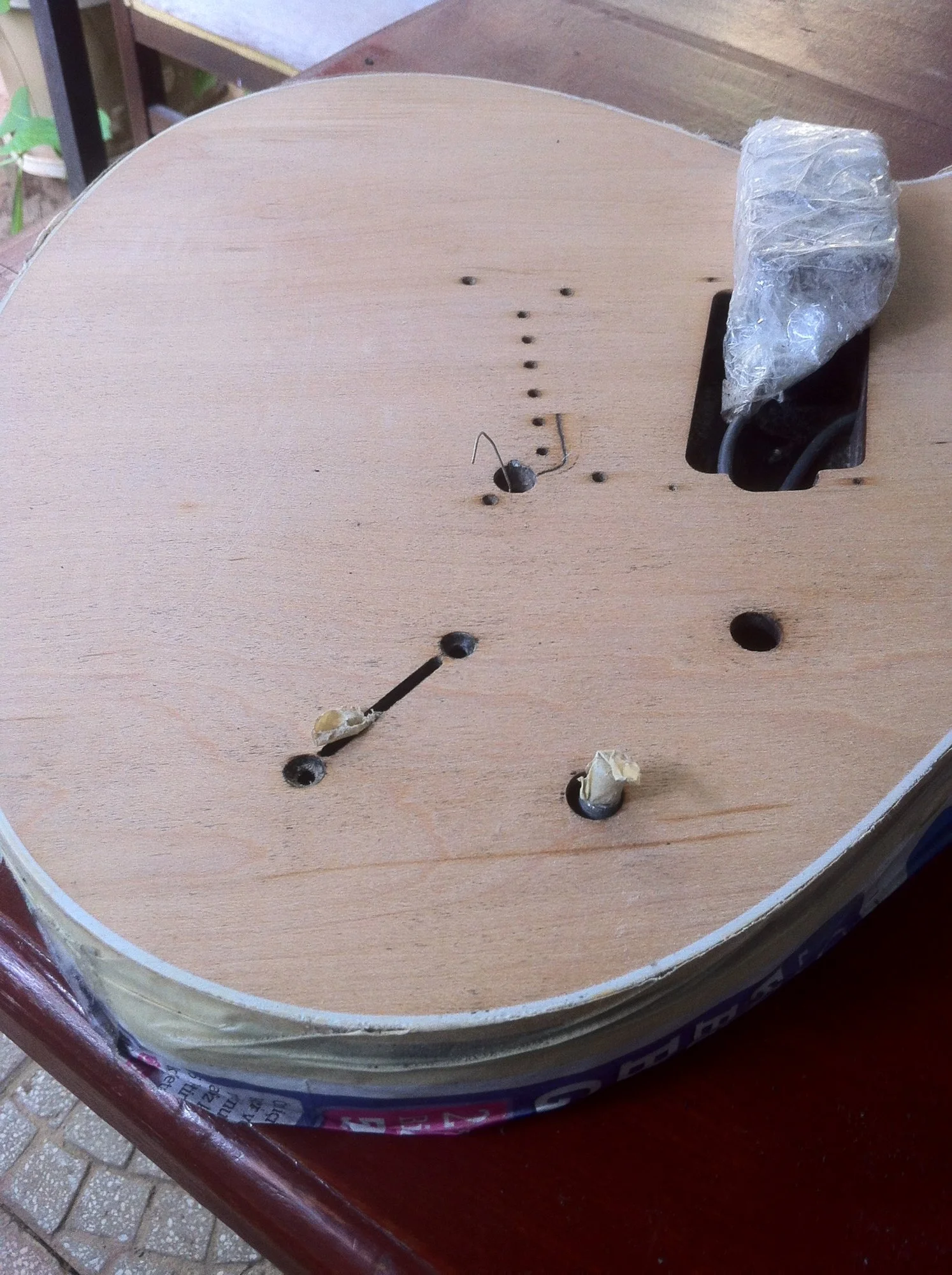

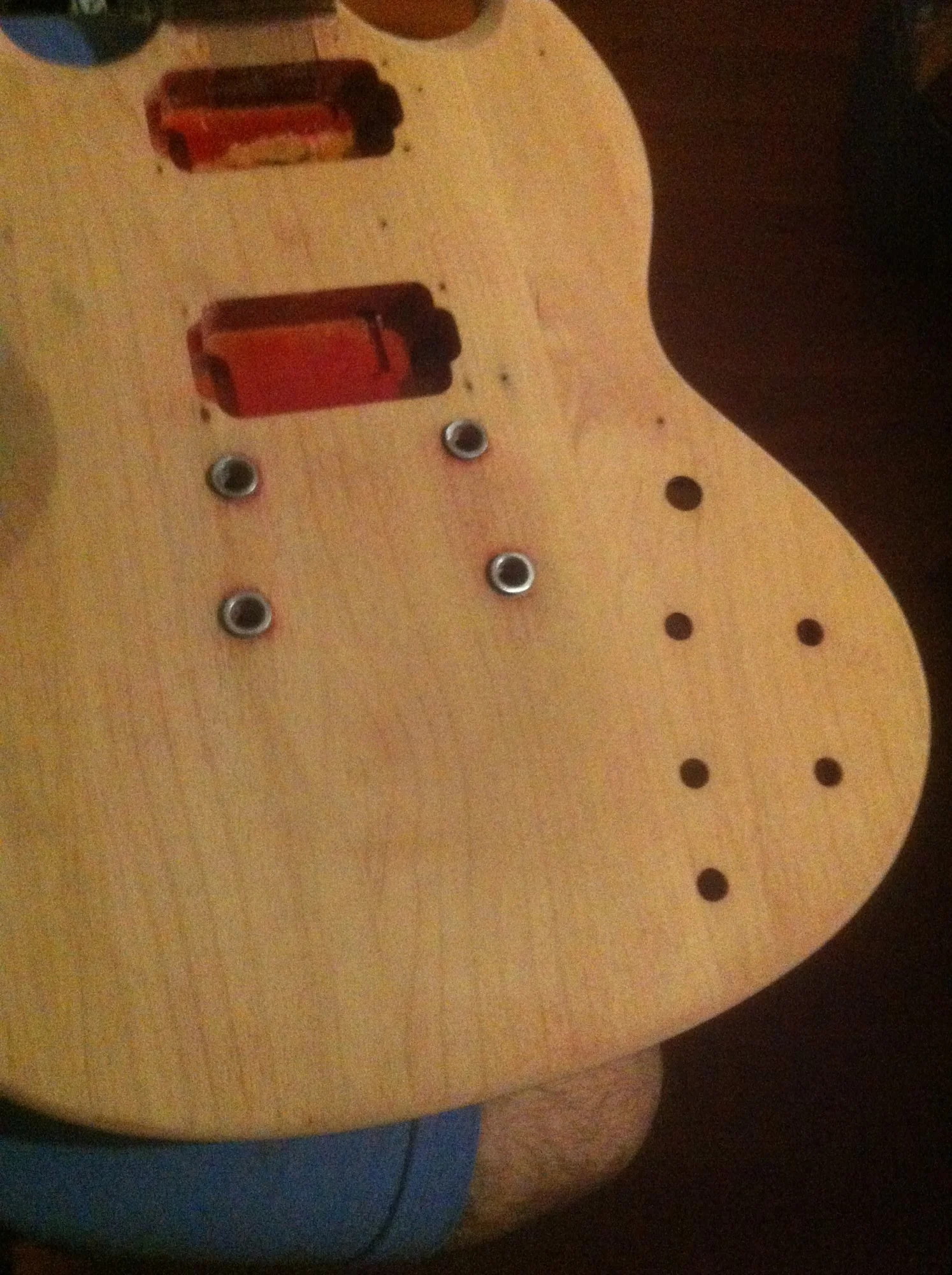

Tabii ki işe boyayı kazıyarak başladık. Boyayı kazıyınca karşıma biraz fazlaca kurumuş hatta üzerinde iki noktada çatlaklar oluşmuş bir gövde çıktı:

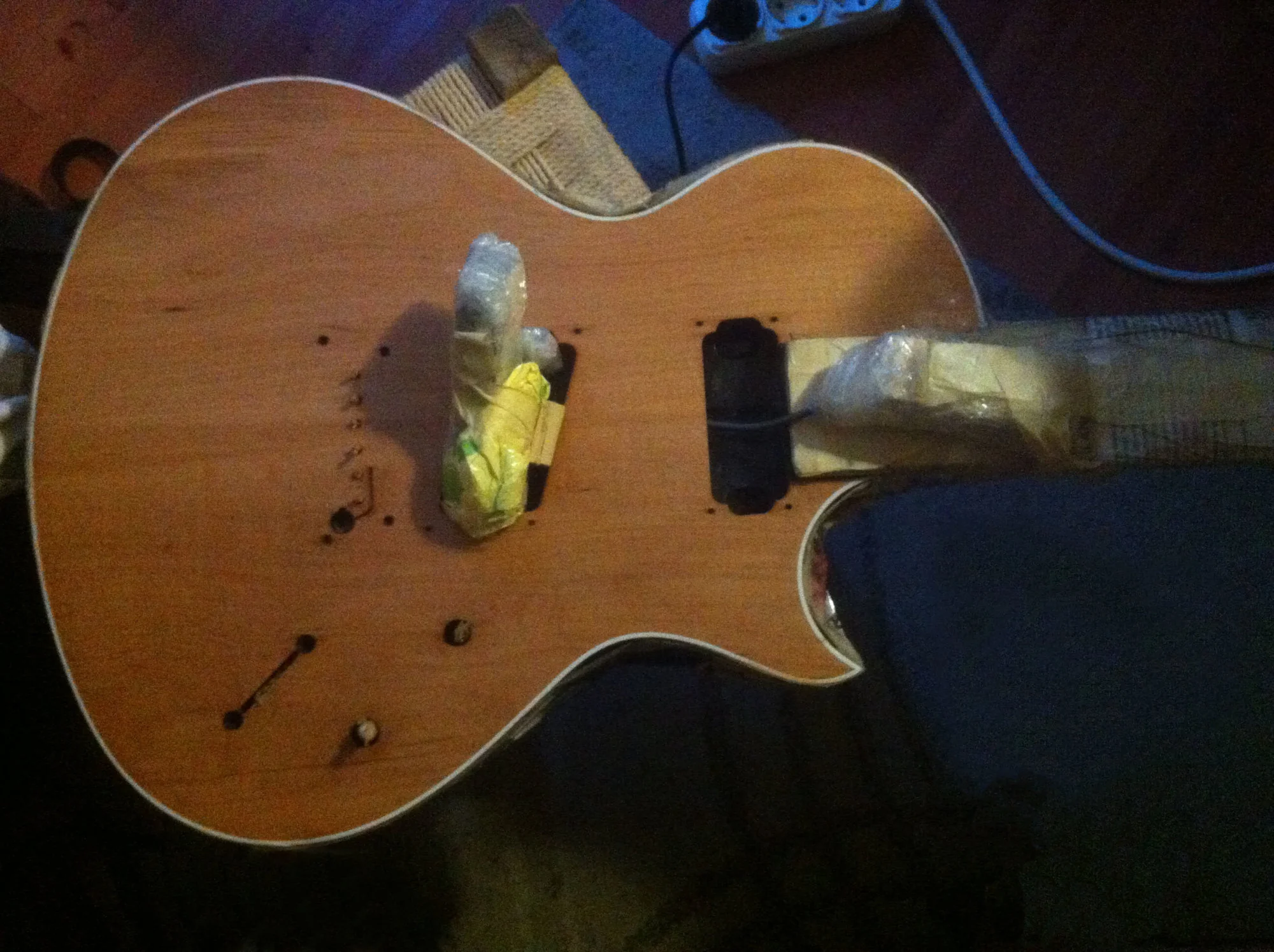

Önceliği çatlakları kapatmaya verdim. Başta epoksi kullanmayı düşünsem de, işi sağlama almak için inşaatlarda kullanılan ve “demir” veya “mermer yapıştırıcısı” olarak bilinen maddeyi kullandım.
Ağaç yapısı başta çok sıradan gibi idi:

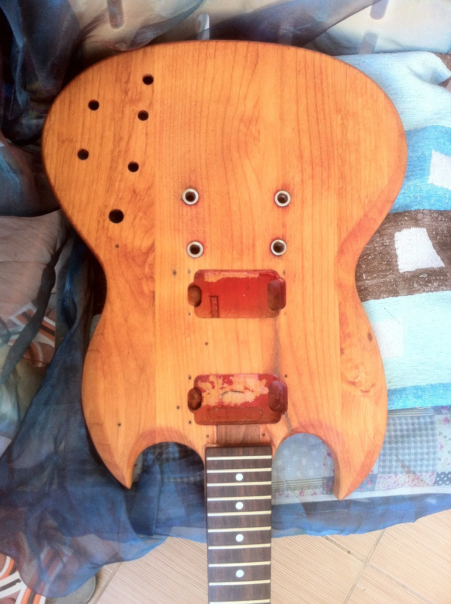

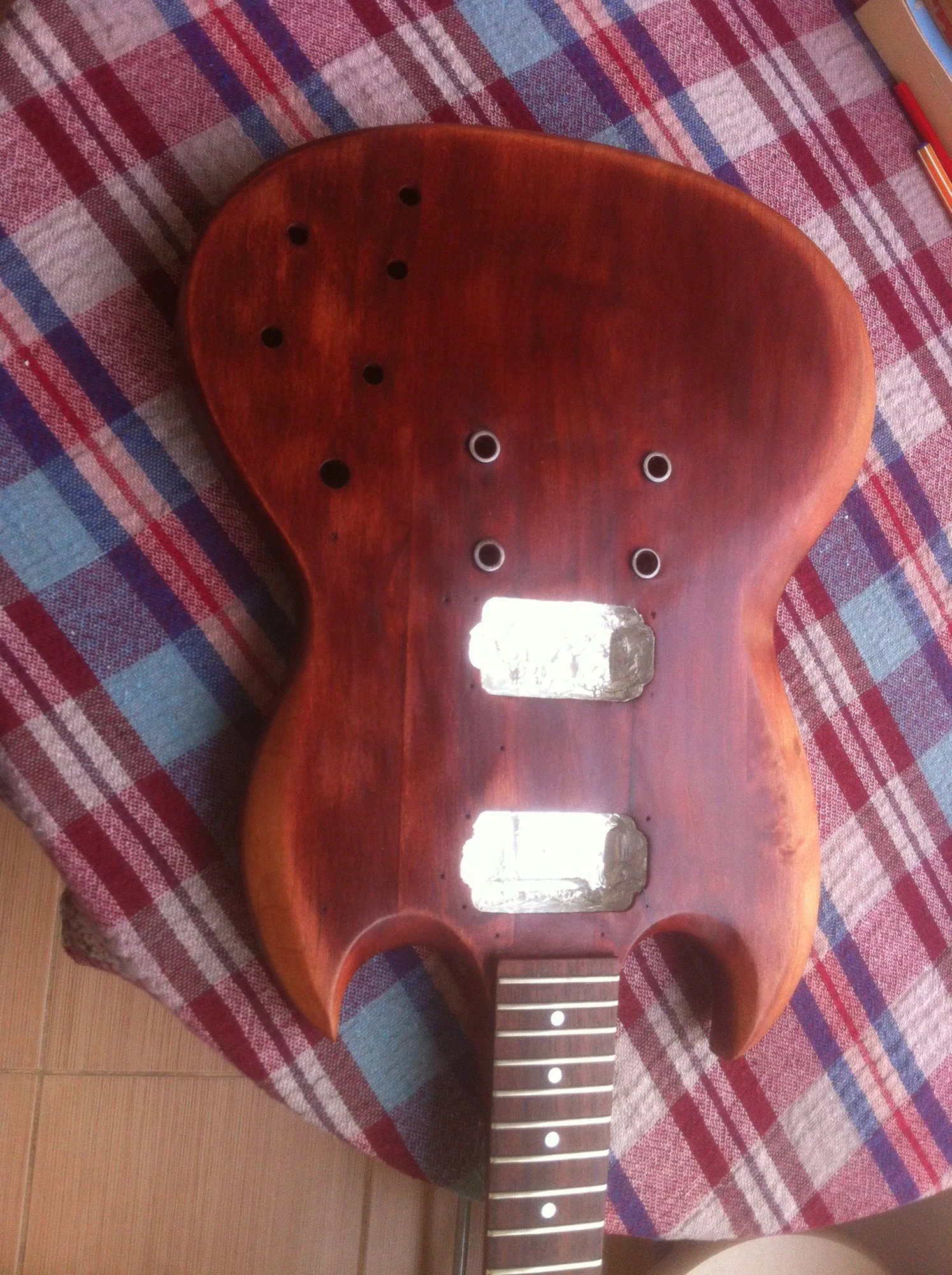

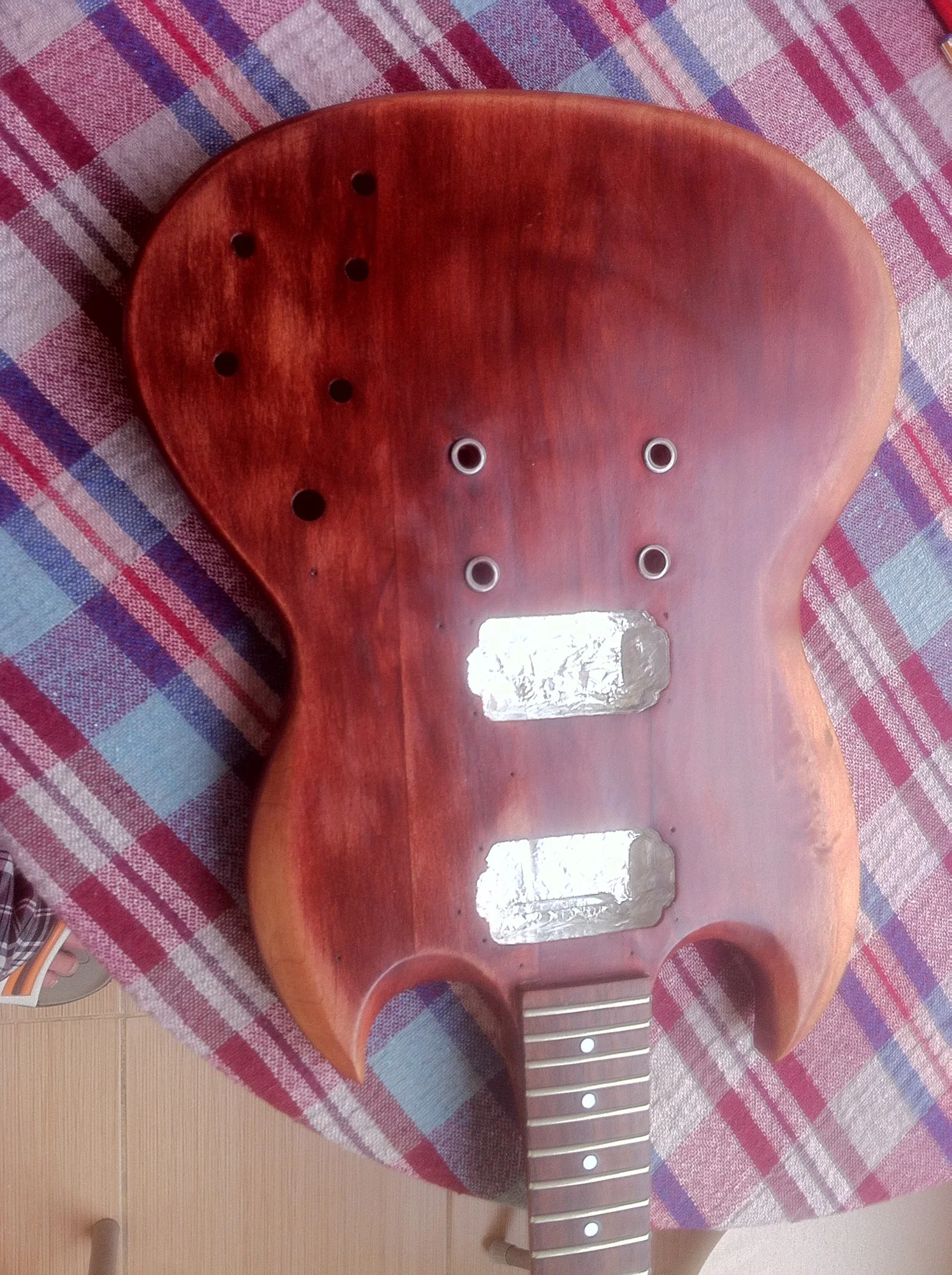

Hemen gitarın gövde ve sap ağacına dengeli bir şekilde nem kazandıracak ve ağacın yapısını da ortaya çıkaracak yağ uygulamalarına geçtim. İlk yağ, ağaca hem oynama yapmaması hem de yıllar içinde çatlakların oluşmasına sebep olan, fazladan kaybettiği, ihtiyacı olan nemi vermek için kullanmak zorunda kaldığım bir yağ türü. İkincisi ise nem desteği vermekle beraber, ağacın desenini daha da vurgulayan farklı bir yağ türü.
Ancak son yağ tabakasını uygulayınca, gövde ve sap ağacında gayet güzel desenler çıktı ortaya:

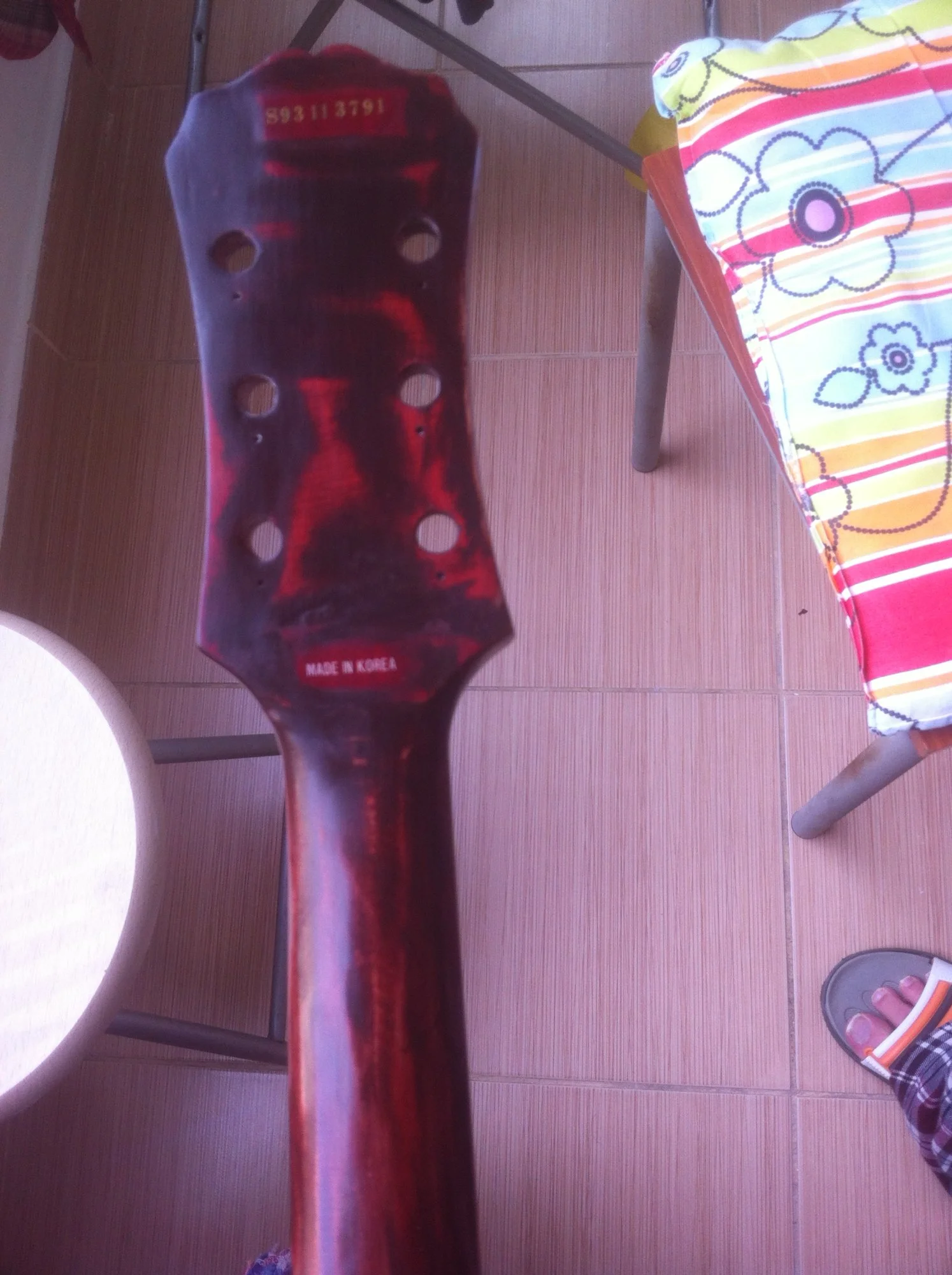

Headstockta eskiden kalma bir çatlak sorunu vardı. onu da epoksi ile giderdik:
Bu yüzey tabii ki sonradan zımparalanıp pürüzsüz hale getirildi.

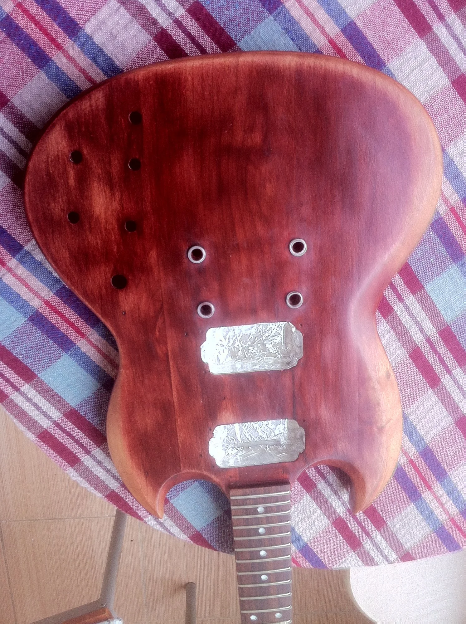

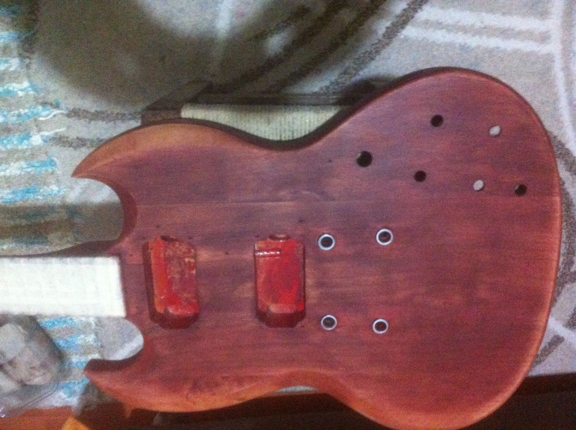

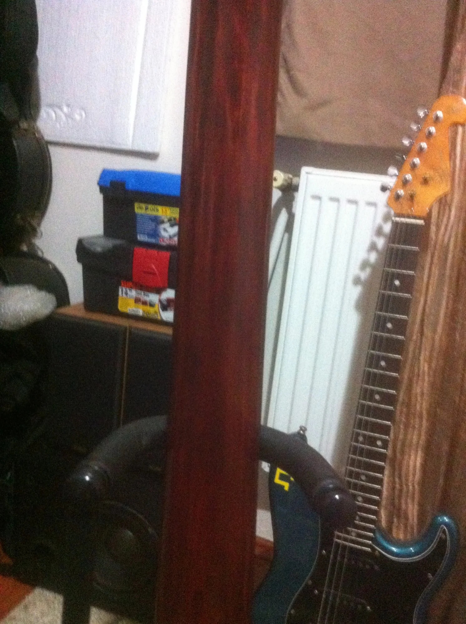

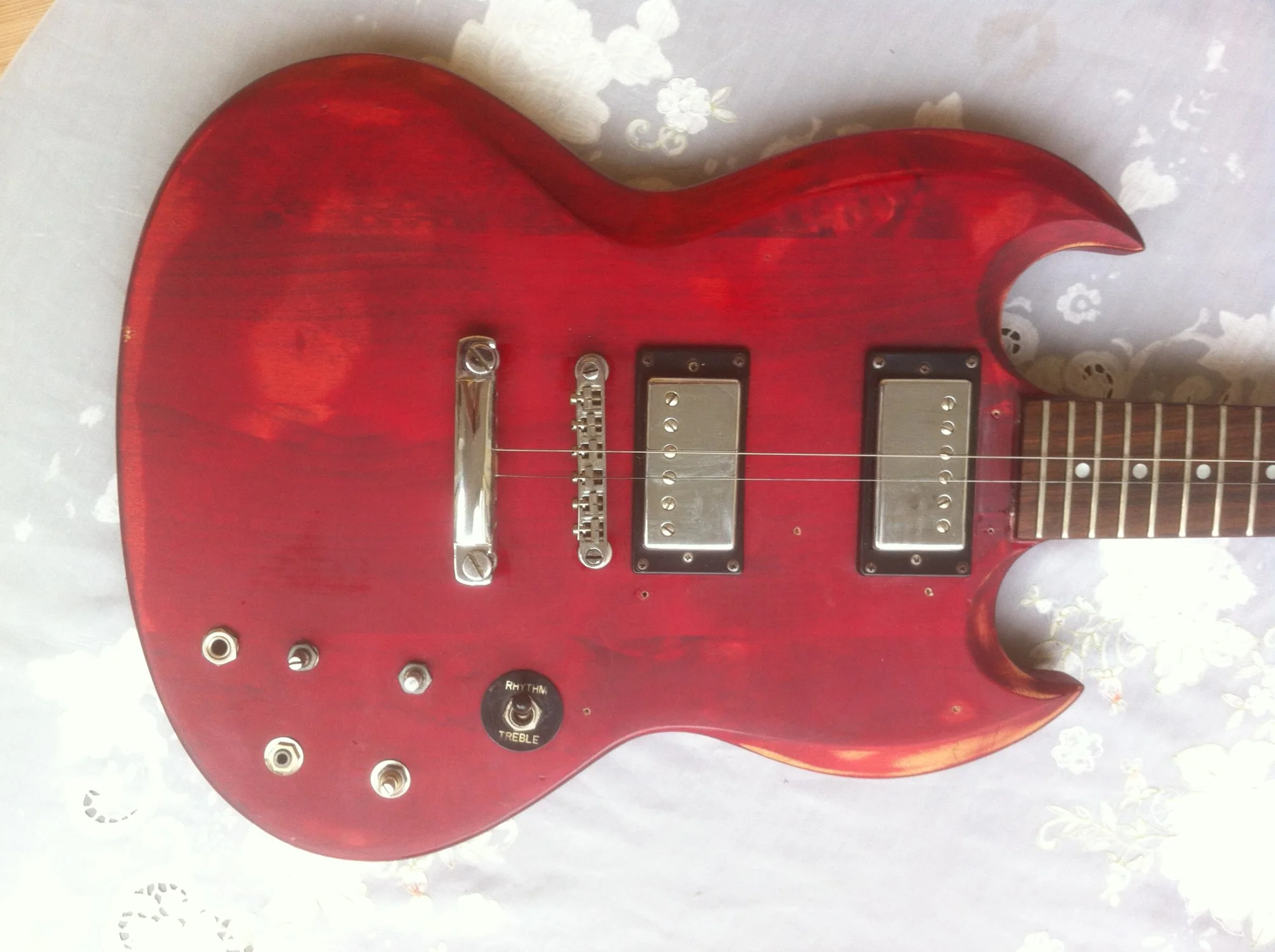

Ağaca fazladan kaybettiği nemi geri kazandırıp desenlerini de ortaya çıkardıktan sonra, sıra pigment uygulamalarına geldi. Burak Bey için özel bir pigment yakaladıktan sonra, boyama işlemine geçtim. Gövdeye sabit renk uygulamakla beraber, sapı biraz daha renkli tabakalara ayırıp, headstocka daha koyu bir renk uyguladık:

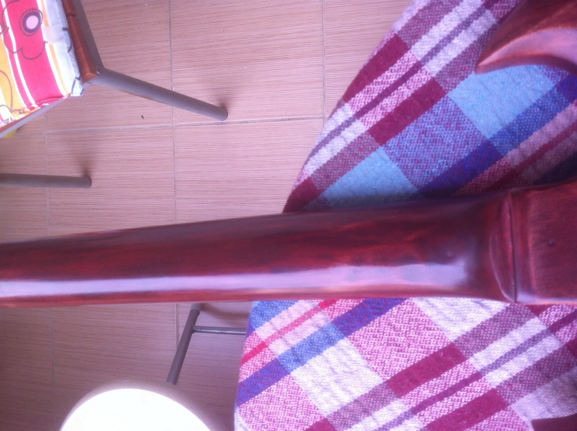

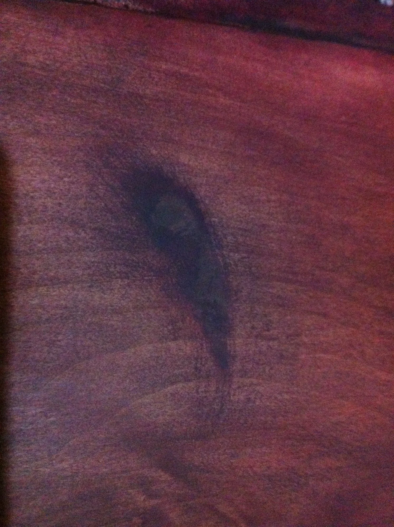

Burak Bey'in isteği üzerine arka gövdeye de biraz ilkel bir formda kuyruklu yıldız yerleştirdim:

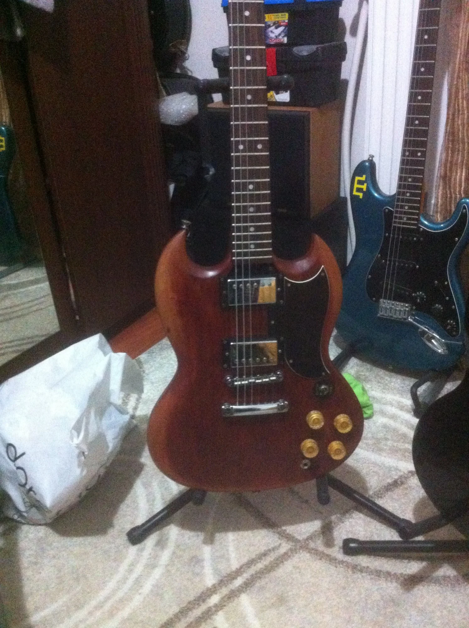

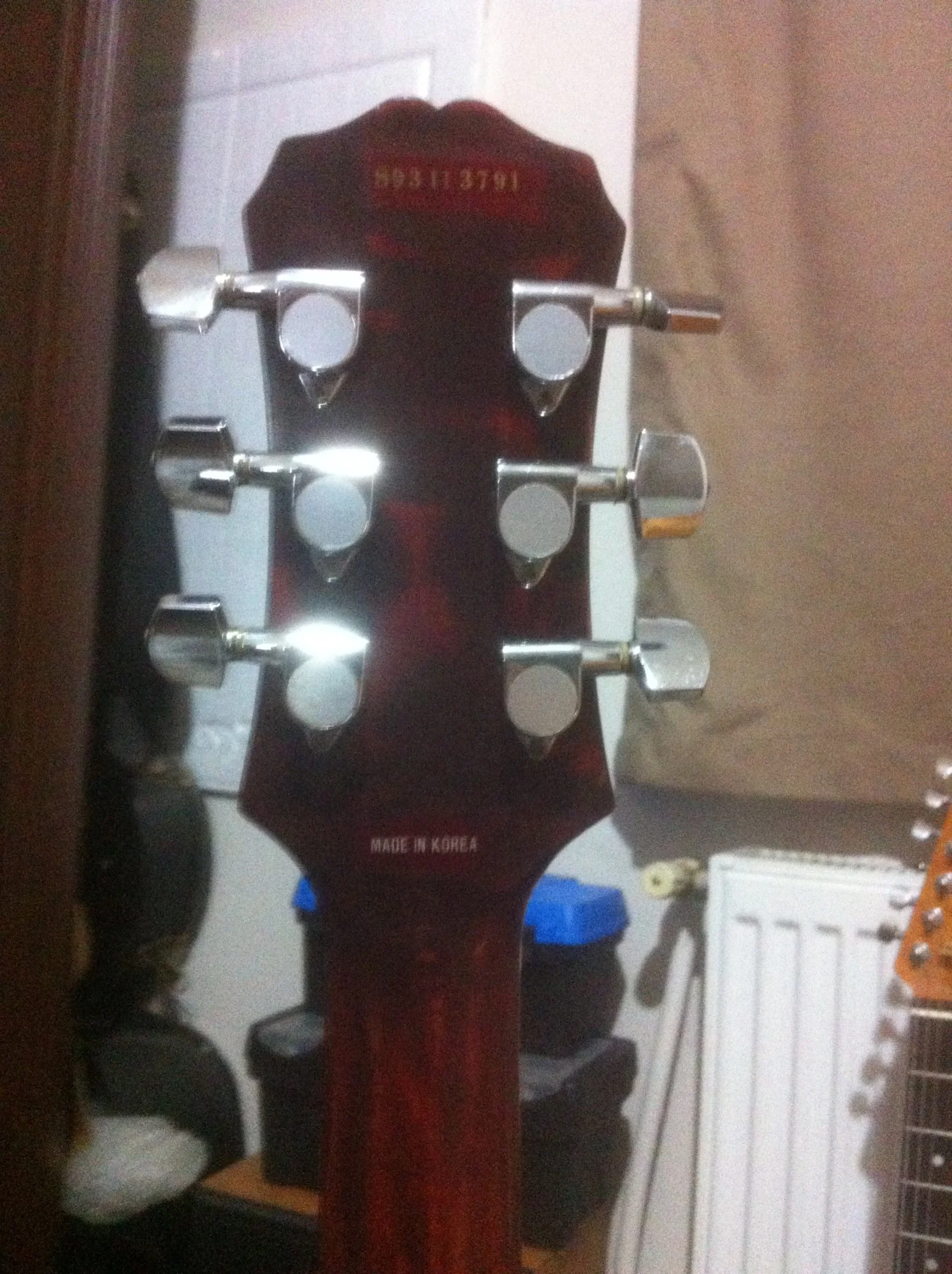

Gitarın son hali bu, pek net olmadı. Ancak daha uygun bir ışıkta daha güzel resimler ekleyeceğim:
Gövdedeki relic uygulamarında bölgeleri çıplak bırakmayıp, önceden başına gelen nem kaybını kesmek için oralara da cila uygulaması yaptık. Kullandığımız cila reçine kökenli, doğal bir cila. Boya da, rengini doğal toz pigmentler ile elde ettiğimiz bir boya türü. Toplamda 40 kat uygulama yaptım.

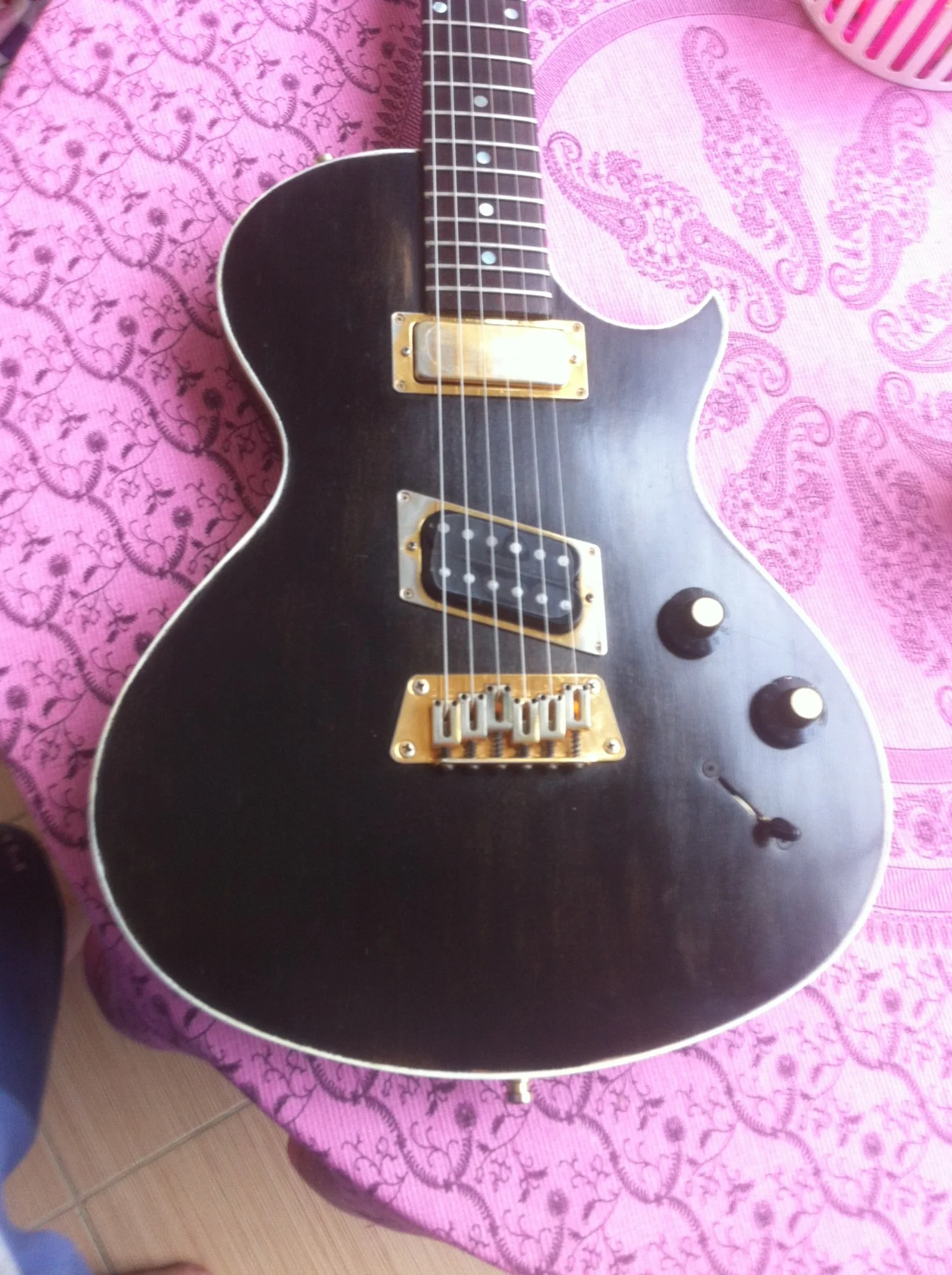

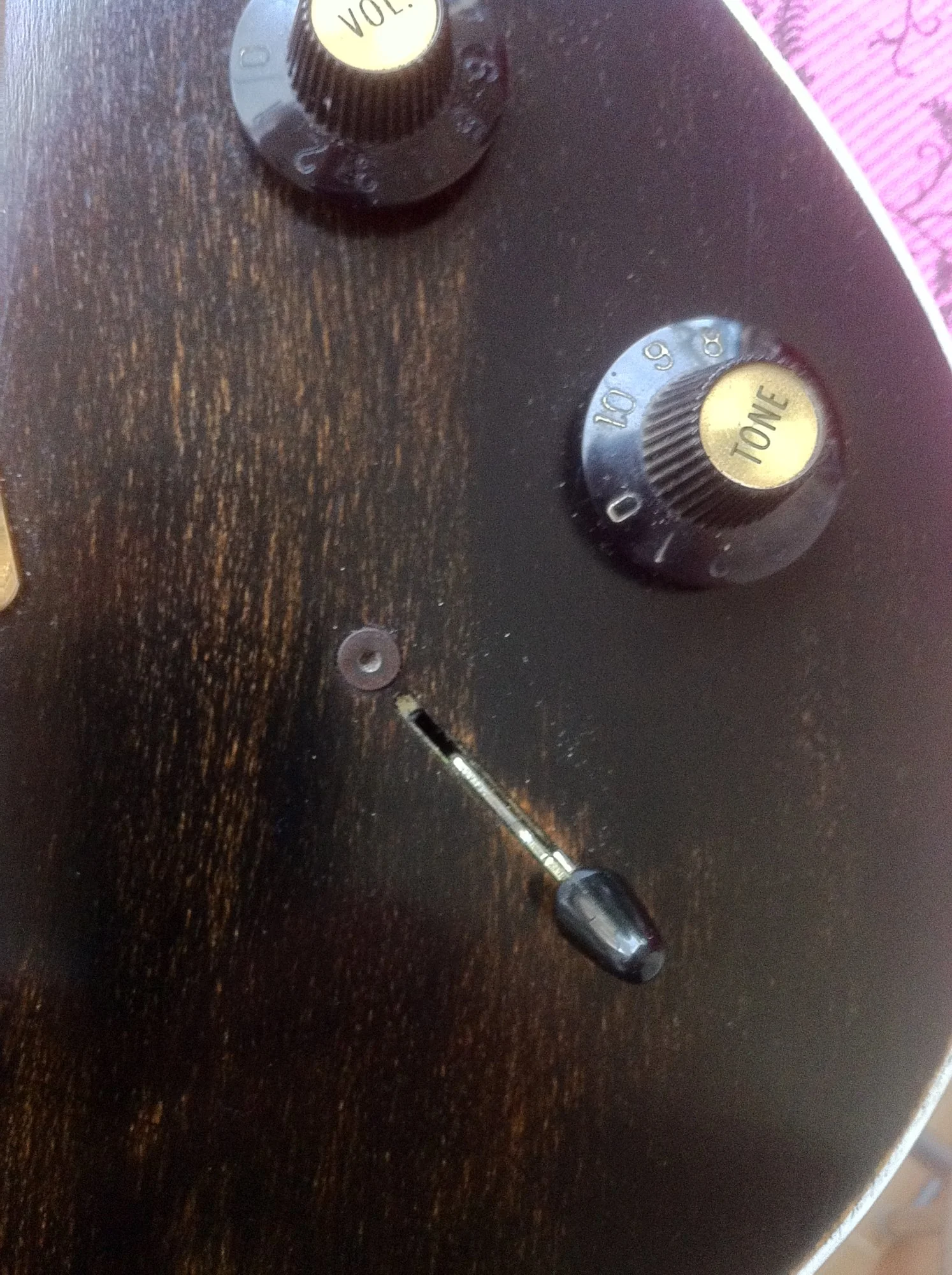

Gelelim Gibson bonusumuza. Yakın dostlarımdan Hakan Bey de Gibson Nighthawk’ı için iki ay önce bana geldi. Gövdede maple kapağın olduğu yerdeki boya artı perişan halde idi. Ön kısımdaki boyayı söktüm:
Maple kapağın figürlerinin daha da belli olması için hafif bir bakım yağı geçtim:
İsteği üzerine, ön taraftaki boyayı hafif relic tuttum.
Kalan kısımlar ise doğal relic halini almakta olduğu için oralara şimdilik dokunmadım. İlerleyen zamanla belki bir işlem daha geçirecektir gitar.
121811 eklentisini görüntüle121813 eklentisini görüntüle121814 eklentisini görüntüle121815 eklentisini görüntüle121816 eklentisini görüntüle121817 eklentisini görüntüle121818 eklentisini görüntüle
121819 eklentisini görüntüle
121820 eklentisini görüntüle121817 eklentisini görüntüle121823 eklentisini görüntüle121822 eklentisini görüntüle
121824 eklentisini görüntüle121826 eklentisini görüntüle
121827 eklentisini görüntüle
121838 eklentisini görüntüle121840 eklentisini görüntüle121840 eklentisini görüntüle
