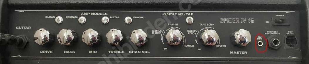

Line 6 IV 30 kullandım. Metal kanalı ve Clean kanalı iyidir ancak diğer kanallar yapay, efektleri ise dijitalize hissettiriyor. Tek artı yanı kanal ve master volume seçeneklerinin olması. Yalnız Line6'da backing track yapabilirsin. 3 tane 3.5 mm ucu olan bir kablo ile telefonunu amfiye bağlayabilirisin. aşağıda işaretlediğim CD/MP3 girişi bunun için var.
PC olayı için Blacstar'a o fark verilir. Line 6 alacağıma Blackstar tercih ederim açıkçası.
