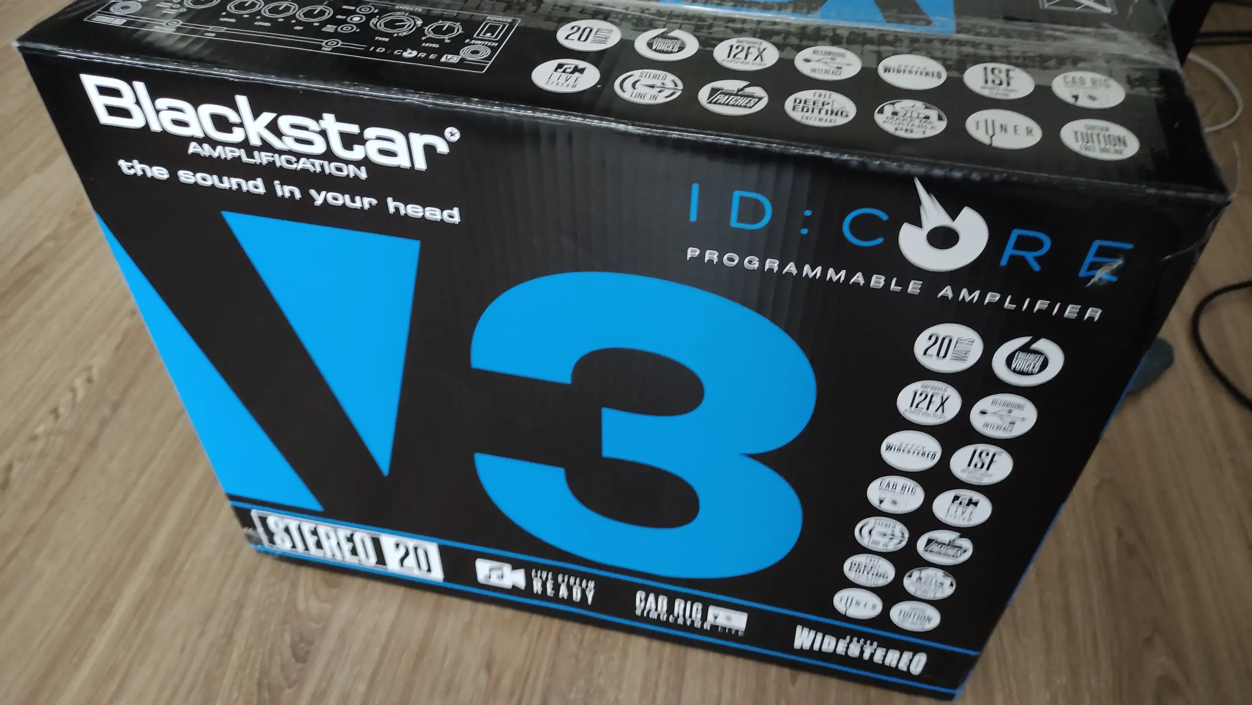

Tavsiyeleriniz üzerine stok problemleriyle biraz boğuştuktan sonra sonunda kavuştum amfiye. Öncelikle bu amfiyi öneren herkese teşekkür ederim. Gerçekten başlangıç için alınabilecek en iyi amfiyi aldım diye düşünüyorum. @solitude71 seninde önerini dinleyip bütçeyi biraz zorlayarak 10'luktan vazgeçip 20'lik aldım. Farkını tabii ki bilemiyorum lakin yazdıkların etkiledi fikrimi teşekkürler.
İlk deneyimimden müthiş keyif aldım. Bendeki amfi gerçekten çok kötüymüş bunu anladım. Gitarımın "gerçek" sesini yeni duymaya başladım diyebilirim. Amfinin dijital olmasıda benim için büyük avantaj. Yeni yeni öğrenen ve meraklı biri olarak kurcalayıp öğrenme şansımın olması beni heyeceanlandırdı.
Özetle çok memnunum şuan amfiden. Öneren herkese tekrar teşekkür ederim.

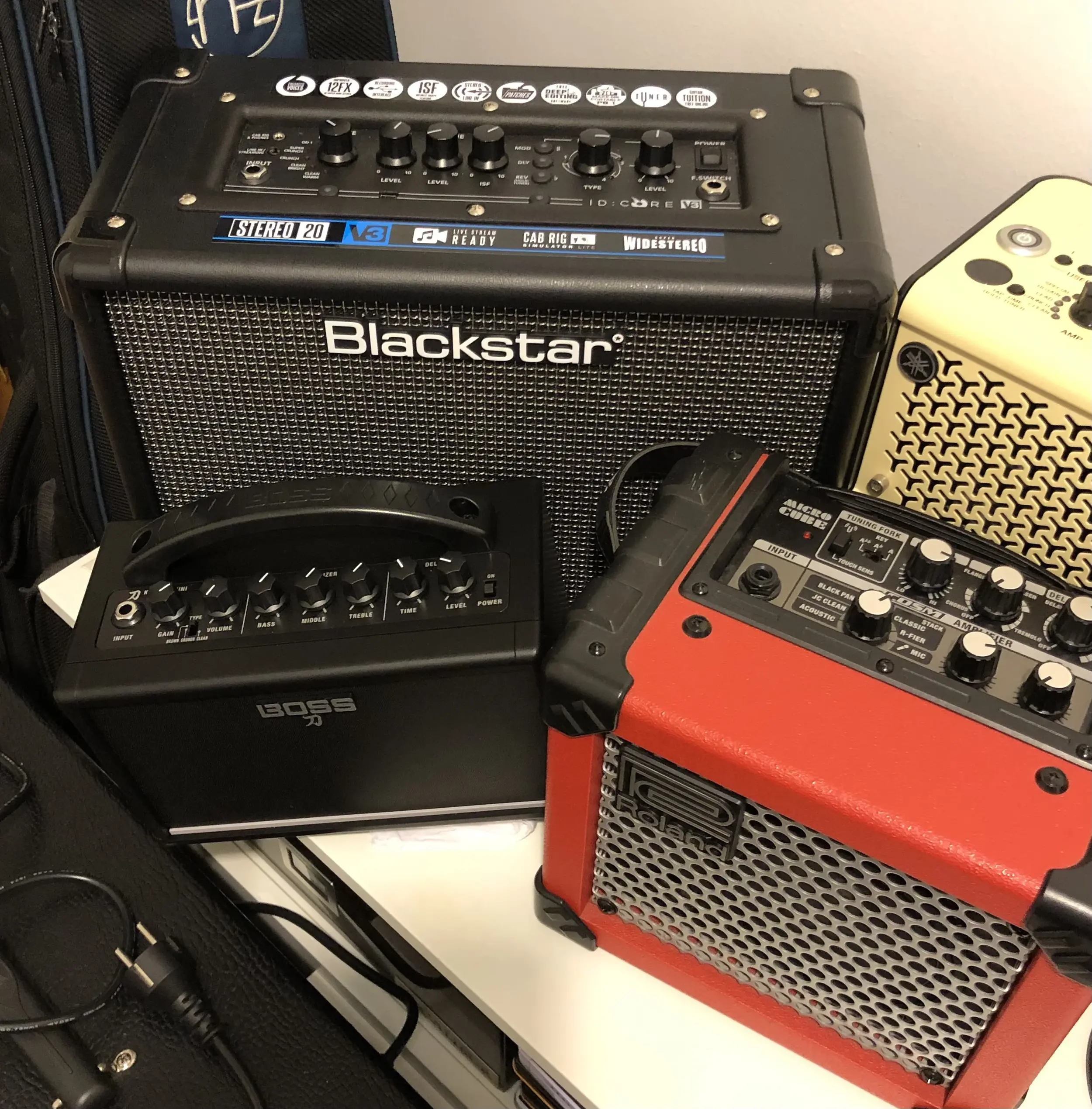

aslında aşağıdaki amfileri kullanmış kişiler varsa sesin ani artması konusunda yorum yapabilirse çok iyi olur, bu hobiye yeni başlayanlara yol gösterebilir:
Vox Mini3 G2
Blackstar Fly 3
Roland Microcube GX
Roland Cube 10GX, 20GX
Blackstar ID Core V2, V3
Boss Katana Mini
Boss Katana 50, 50MK2, 100, 100 MK2
ilk ikisinde ses artsa ne olur artmasa ne olur .... Oyuncak onlar
Cube'larda aniden patlamıyor ses ama yine de epey güçlü ses verdikleri için ses düğmesi başlarda dar bir alanda kullanışlı, fazla açınca yüksek gelebilir.
ID:Core ... hiçbir modelinde sorun yok.
Katana... hiçbir modelinde sorun yok.
Bu sesin ani artması yani lineer vs logaritmik pot hikayesi yeni nesil amfilerde pek yok... Marshall MG'lerde ve Fender'in çoğu modelinde var. Bir de Orange Crush vs modellerinde var. Ha bir de geçenlerde bu forumdan bir Vypyr 30 aldım onda var, ses ya sıfır ya 1 başka yerde kullanmak zor.
Bu arada yanlış bilgi olmasın, sesin orantılı artması için istediğiniz çizgisel değil logaritmik artan potentiometer. İnsan kulağı çizgisel duymaz, desibel zaten logaritmik bir ölçü birimi.
