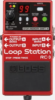

Boss RC-3 Loop pedal kullanımı ile ilgili problem
İyi günler arkadaşlar. Uzun süre sorunsuz kullandığım pedalı yeni amfiye geçtikten sonra ve fx send - return girişlerini kullanmaya başladıktan sonra bir sorunla karşılaştım. Diyelim ki clean tonda bir ritm çalıp loop pedalı ile kayıt ediyorum. Daha sonra o ritm arkada çalarken solo atmak için lead kanalına geçiyorum ancak lead kanalına geçince veya herhangi bir efekt ekleyip çıkarınca loop içerisine kayıt etmiş olduğum döngü de değişiyor. Clean yaptığım kayıt distortion efektine uğrayıp çıkıyor. Biraz "analog pedal chain" diye arama yaptım ancak net bir sonuç bulamadım. Loop'a kaydettiğim bir sesin daha sonraki değişikliklerden etkilenmemesi mümkün mü acaba? Önceki amfimde send return girişleri olmadığından input girişi üzerinden tek sıra halinde pedalları diziyordum ve böyle bir sorun yaşamamıştım.
Üstteki yoruma ilaveten .... amfi nedir? Yani pedal kullanmıyorsan sadece amfi ise mesela Katana, Spider V gibi amfilerde Signal chain app içerisinde düzenlenebiliyor
