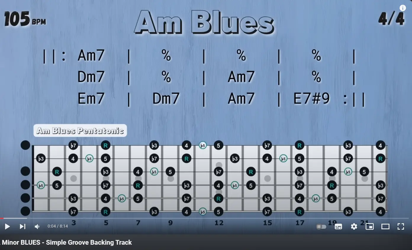

Bu nasıl okunuyor ?
Backing track üstüne çalmaya çalışıyorum, hocam da göstermişti ama ona soramadan dersleri bitirme kararı aldık.
Mesela burda siz bakınca ne anlıyorsunuz ? Nasıl bir anlam ifade ediyor ? Nasıl okunur bunlar ? Tab okumak gibi bir şey değil herhalde.

Kendi bildiğim ve dilim döndüğü kadar anlatayım, yanlışım varsa forumdaki abilerim de düzeltsin lütfen ben de doğrusunu öğrenmiş olayım.
Resimde siyah noktalar üstüne yazılmış olan sayılar o notanın bulunduğu skaladaki derecesini gösteriyor (Mesela altıncı tel 5.perdenin La notası olduğundan dolayı R (root=kök) olarak gösterilmesi). Emprovize çalarken akor değişimlerinde hangi notayı calabileceginiz konusunda yardımcı olmak/fikir vermek sanırım. Benim doğaçlama çalma konusunda çok çok az bilgim var ondan daha detaylı yorum yapamayacağım(Arkaya backing track açıp bildiğim gamlarda kendimce cumlecikler kurup eğleniyorum kendimce🙂 )
Dediğim gibi kendimce bildiğimi yazdım. Yanlışım varsa şimdiden özür dilerim

Üstteki akor şeması, A minör tonundaki 12 mezurluk blues yürüyüşünün akorlarını gösteriyor. % işareti, kendisinden önceki akorun aynı şekilde devam ettiğini anlatır. Bölme içerisindeki her bir akor 4 vuruş sürer.
Alttaki klavye şeklinde ise A minör blues dizisinin notalarının yerleri ve dereceleri gösteriliyor.
Klavye şeklinde uzaktan bakınca headstock solda kalır, en pes tel en alttaki teldir.
A minör pentatonik bu akorların tümünün üzerine çalınabilir. Blues dizisi ise minör pentatoniğe b5 derecesinin (A minör için Eb sesi) eklenmiş halidir. O dereceyi tadında ve kontrollü kullanmak lazım. İki nota arasındaki bağlantı sesi gibi de düşünülebilir.
Buradan bu kadar anlatabilirim ancak.
