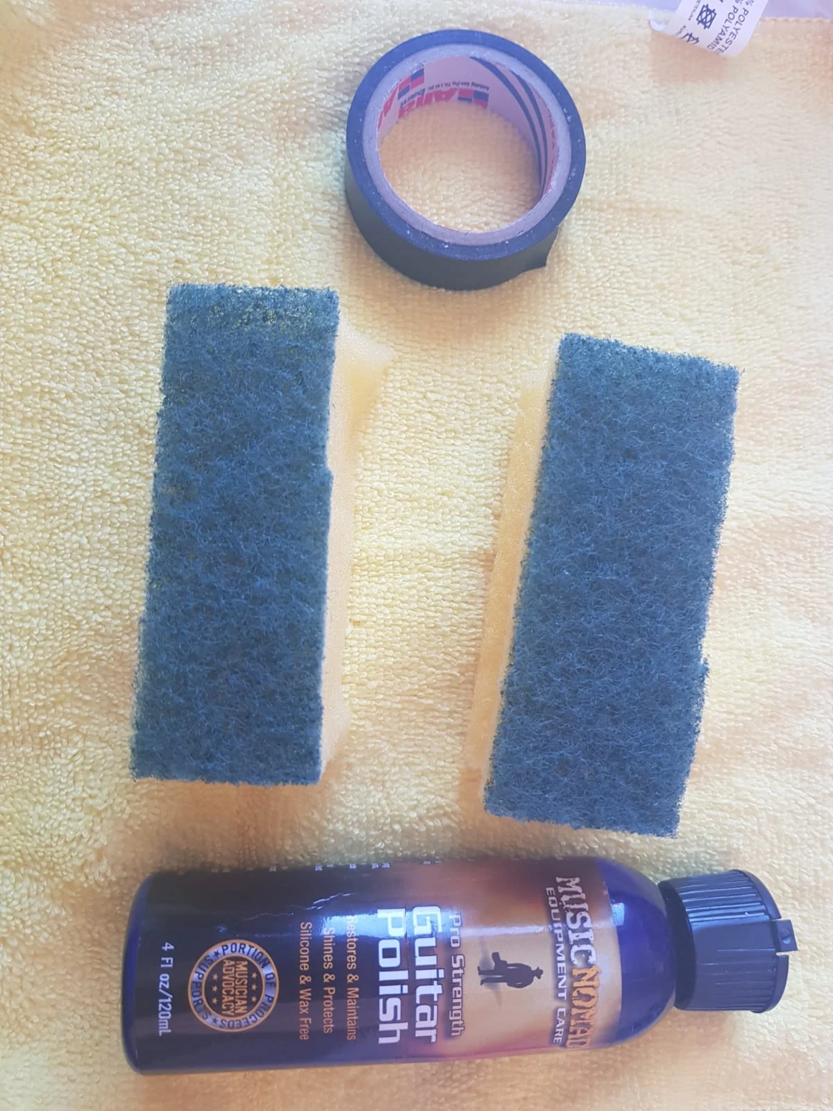

Öncelikle malzemeler:
- Music No Mad Guitar Polish (Zatenben de vardı gitarımı temizlemek için kullanıyorum 40 lira civarına almıştım)
- Scotch brite bulaşık süngeri
- Elektrik bandı veya maskeleme bandı
- 2 adet mikrofiber bez

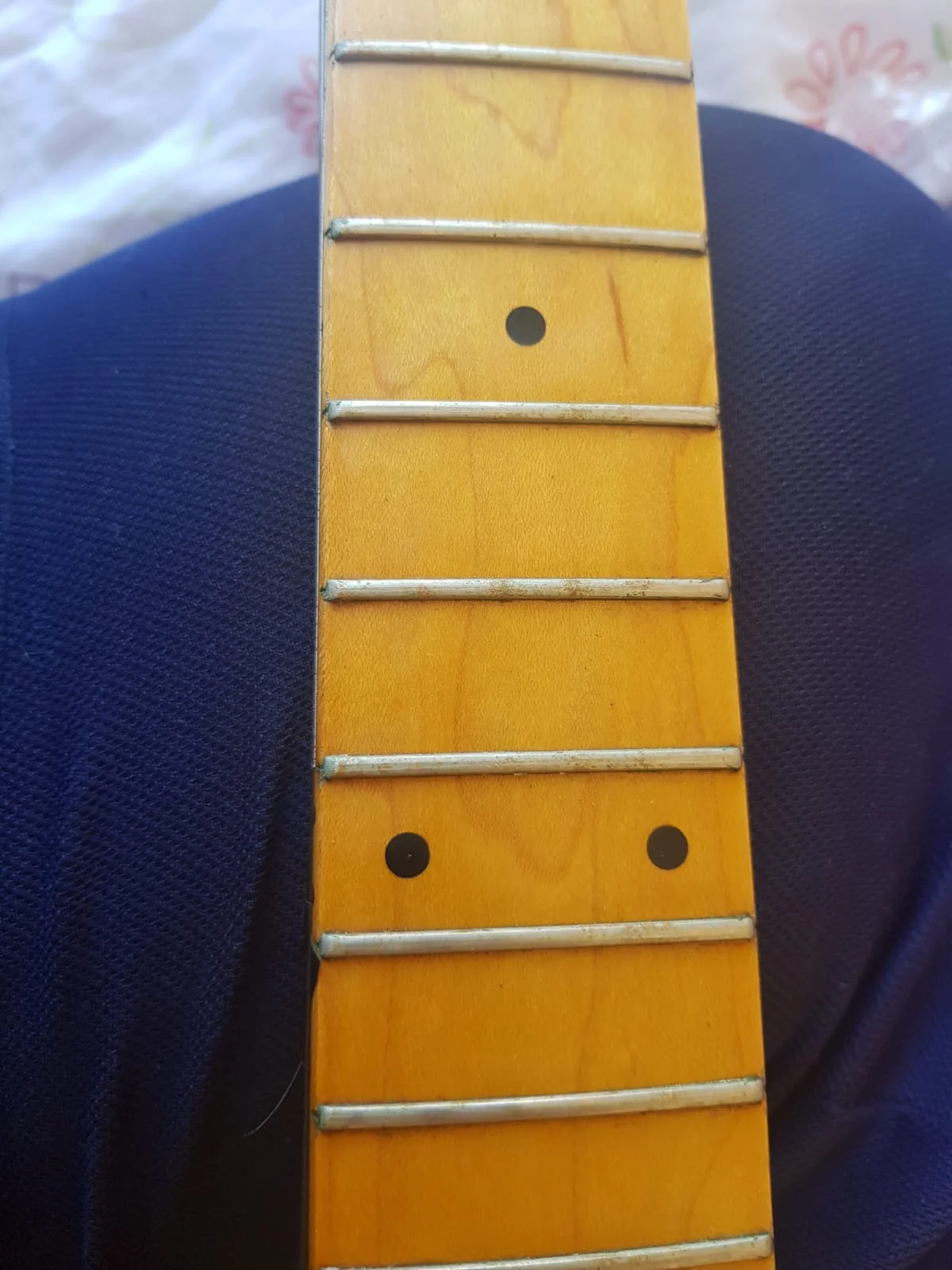

Öncelikle sizlere fretlerin bu işlemden önce ki durumunu göstermek istiyorum.
Gördüğünüz gibi hiç iç açıcı değildi.
