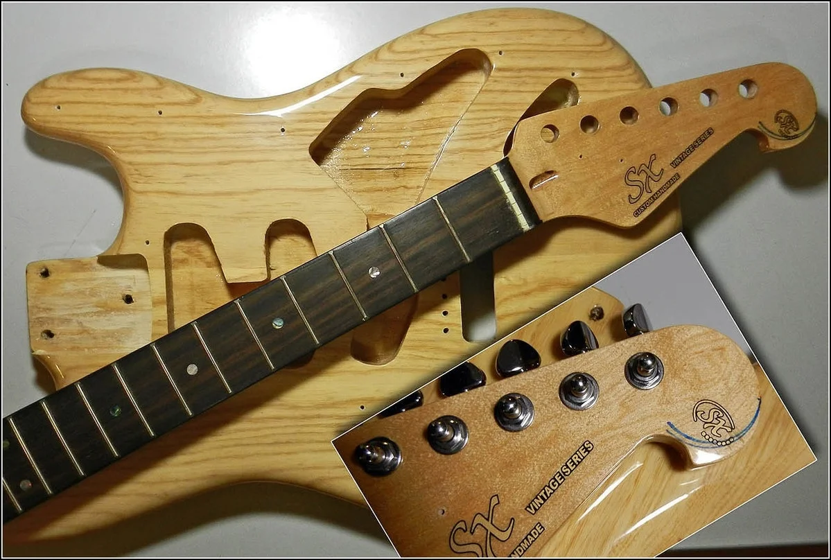

Merhaba fotodaki reshape işlemi uygulama konusunda işe başlamadan buraya yazayım dedim.Hatasız olarak bu işlemi uygulamak için neler yapmam gerekiyor.Bir de cila uyguladıktan sonra decali yapıştırıp akrilik spreymi kullanacağız.

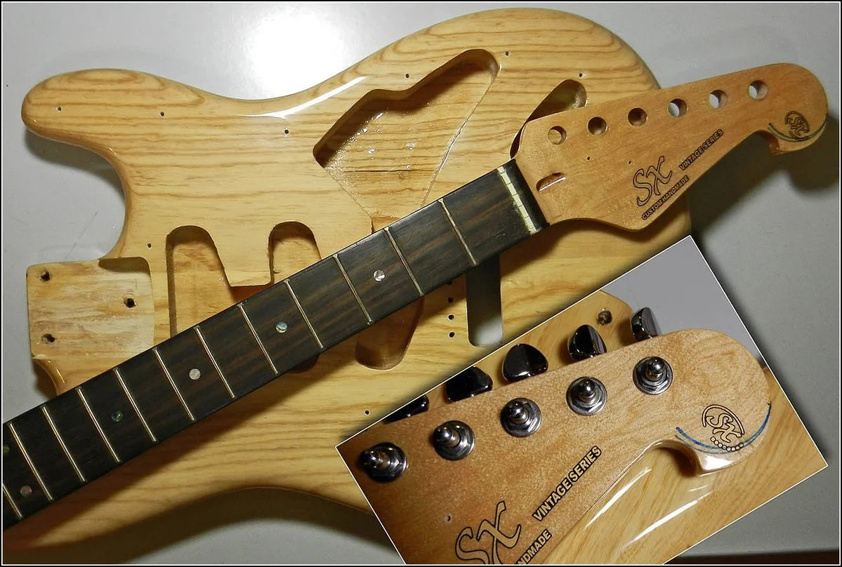

Ben de yapmış olduğum bir uygulamayı paylaşayım, sonucunu lüthiyerim bile beğendi 🙂
Aldığım sap vintage özellikli Mighty Mite idi, headstock tarafı parlak cilalıydı. İnce zımpara ile headstock'un tüm ön yüzünü homojen şekilde zımparalardım (burguları çıkardım tabi). Sonra e-bay vasıtasıyla İtalya'dan getittiğim çıkartmaları (ki bu aralar İspanya ve Yunanistan menşeili görünüyor) yapıştırdım. Sonra sapı headstock haricinde paketledim ve Bauhaus'dan aldığım sprey vernik ile 3 kat vernikledim, vernikleri de kuruması için birer gün ara ile attım. Verniği mat seçmişim, o yüzden ilk haline kıyasla daha mat bir görüntü veridi ancak nihai hali son derece tatmin ediciydi.
önce vernik,sonra ince zımpara ile yüzeyin düzeltilmesi sonra decal. daha sonra 3-4 kat tekrar vernik,zımparalama ve parlatma.
eyer decal den önce vernik yapılmaz ise decalin altında kalan bölgenin rengi açık olur.

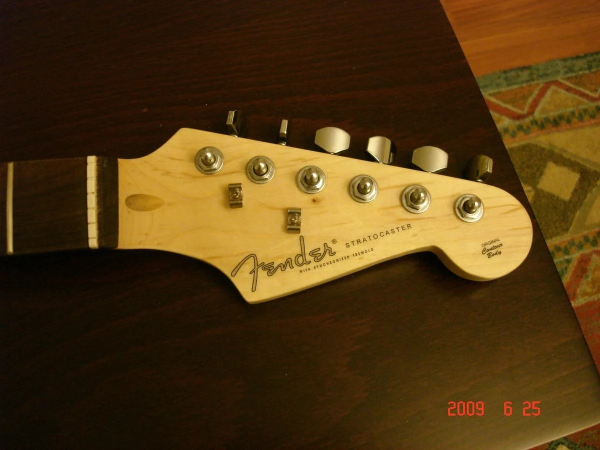

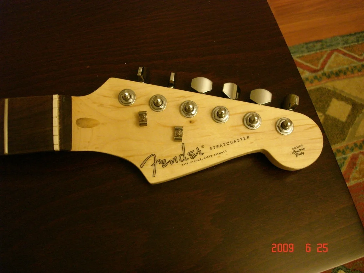

Öncelikle bu işi ilk defa yaptığımı belirtmek isterim. Dekal uygulama benim için boya cila vb işlemlerinin en kolayıydı. O kadar gözünüzde büyütmeyin derim. Her neyse gitarın 4 evrenin fotoğraflarını koyuyorum. Gitarın elime geçtiği ilk halin fotosunu koyuyorum(1. foto). Daha sonra yaptığım işlem adımlarını aşağıda sıralıyorum.
1-Zımpara
2-Astar
3-Son kat boya
4-sıfır zımpara (hataları düzeltmek ve kaliteli sonuç için) için
5-ilk cila (2. foto) (aslında bu fotoda yaptığım hatayı çekiyorum, onu görmeyin lütfen 🙂 )
6-sıfır zımpara (hataları düzeltmek ve kaliteli sonuç için) için
5-Dekal uygulama (3. foto)
Yazıcıdan çıktı al, (kağıt için adres DECAL KAĞIDI-ŞEFFAF A4 | HobbyTime | hobbytime.com.tr
Ilık suda 30 sn beklet (bende soğuk suda buruştu),
Sonra uygulayacağın yeri (düzeltmek kolay olsun diye) ıslat ve kağıt üzerinden yazıyı kaydırarak yerleştir (çok kolay yırtma katlama yeter)
Nazikçe fazla suyu al ve kurut (bel klimanın havasına tuttum 🙂 )
6-Son kat cila (bence olmazsa olmaz, hem korur hem de orjinal görüntü olur, yoksa yapıştırma gibi durur) (4. foto)
Aslında dekal kağıt izlerini kaybetmek için köşeleri zımparalayıp tekrar tekrar cila atılsa daha orjinal olurdu ama ben gerek görmedim. ışığa tutmazsanız farkedilmiyor bile.
