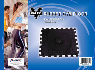

Diğer bir konu yalıtım. Alt komşuya gidecek ses için şu videodaki yöntemi kullanabilirsiniz. Ben bu sistemi kullanıyorum. Öğlen 12 akşam 9 arası davul çalıyorum. Henüz şikayet almadım. Üst komşuya giden ses içinse, mesh headlerden çıkan ses zaten gitmez. Zillerde ise davulu kendim yapmış olmanın verdiği rahatlıkla zilleri 8mm kalınlığında spor matı ve üzerine 2mm kalınlığında darbeye dayanıklı soft mat ile kapladım. Gecenin bir yarısı çalıp risk almadım ama gün içinde bir şikayet olmadı.

4 parça çıkıyor. İki parçayı üstüste yaptım tüm davul sığdı. Taburem dışında tabi.
Eline sağlık hocam. Cidden gym zemin döşemeleri bu işi görür. Adamlar o kadar halter vs fırlatıyor yere. Onları bile kesiyorsa, bizim kick pedalını rahat rahat keser.
Yanlış yönlendirmeyeyim ama o gymlerin alt katında yaşayan olmayacak şekilde, zamin kat vb oluyor sanırım. Zemine koydukları pedler de sesi kesmekten öte atılınca zemine ve haltere zarar gelmesin diye olabilir. (Bkz: 1987 tarihli Kemal Sunal filmi "Kiracı"da üst kata taşınan halterciler.)
Gym, halter filan o kadar büyük değil iş.... benim eski setup şöyleydi.... Roland TD-9kv2, hem kickdrum hem de pad olmadan sadece kendi pedal olarak çalışan bir kick de var modeli unuttum, kendinden davullu pedal ... neyse iki türlüsü de vardı. Bunlar ve davulun esas rack kısmı parke üzerine 2 kat koyduğum bu gym mat üzerinde duruyordu. Ha bir de komple hi-hat, ayaklı filan olan model ismini unuttum. Bu düzende alt kattaki yere kibrit düşse komşuuuu diye gelen herif davulum olduğunu bilmeden yaşadı orada 2-3 sene. Ama ben de efendilik ettim gece 22'den sonra hiç çalmadım, ancak evde olmadığını biliyorsam çaldım. Gece sessizliğinde illa ki ses gider, hiçbirşey olmasa baget sesi gider.
Fitness a gitmeyeli epey süre oldu ancak sanki darbeyi emen bir yapısı vardı süngerli yapısı sebebiyle. Çift katlı konunca bu daha da artacaktır diye kafamda canlandırıyorum.
