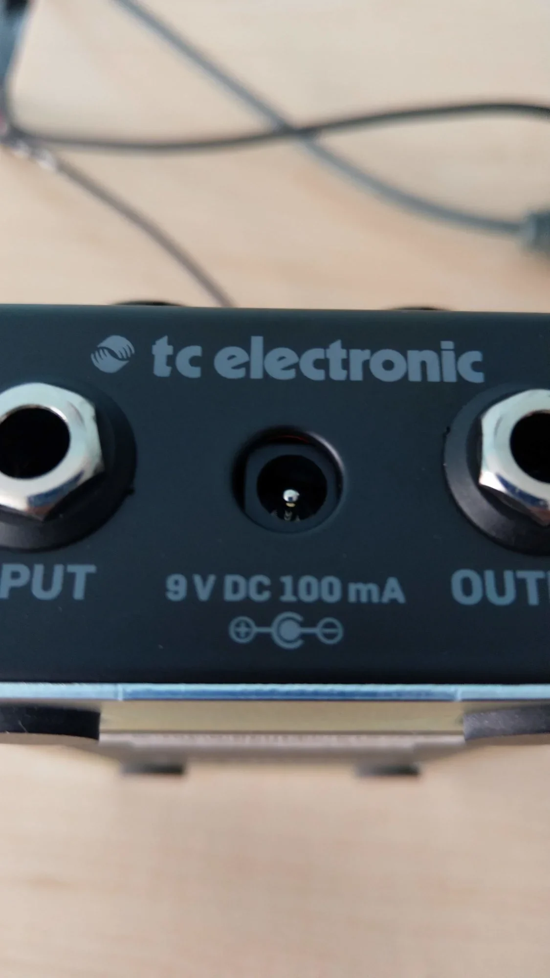

Geçtiğimiz günlerde internetten tc electronic fangs metal distortion efekt pedalını satın aldım. Bugün elime ulaştı yalnız içerisinden adaptör vs. çıkmadı. Klavuzda 9V'luk bir adaptör kullanılması gerektiği yazıyor. Şimdi herhangi bir 9V adaptör işimi görür mü yoksa özel bir adaptör mü temin etmeliyim? Yardımcı olursanız sevinirim. Ha bir de bu konularda biraz yeni olduğum için pedalı gitara bağlamak için gerekli kablo amfiye bağlanan kablo ile aynı mı yoksa farklı mı? Şimdiden teşekkürler.

Hocam şöyle yazıyor pedal üzerinde. Şimdi anladığım kadarı ile 9V' tan daha büyük bir adaptör kullanabilirim ve pedal üstünde bulunan + - kutuplara göre adaptör seçimi yapacağım doğru mudur?

9v dan büyük adaptör kullanamazsın. Min 100ma veya üzeri adaptör kullanabilirsin. Yazdığın pedalın kullanım kılavuzunda pil yuvası var gözüküyor. İçini açacaksın.

9V DC 100 mA yazıyor. En az 200 mA kullanmanı tavsiye ederim. Pedalın fazla akım çekeceği durumlarda adaptörün yanmaması için iyi olur. Yanlış hatırlamıyorsam (Evde değilim) benim prosesörüm 9V 1A (1000mA) ile çalışıyor ama benim adaptörüm 2A (2000mA). Güç kaynağının amperinin cihazın ihtiyaç duyduğu amperden daha yüksek olması her zaman daha iyidir aklında bulunsun.

Pedalın kullanım kılavuzunda enerji tüketimi 15 mA'dan düşük gözüküyor. 100ma fazlasıyla yeterli olacaktır. İlk etapta pille kullanmanızı tavsiye ederim. Adaptörle uğraşmayın.
