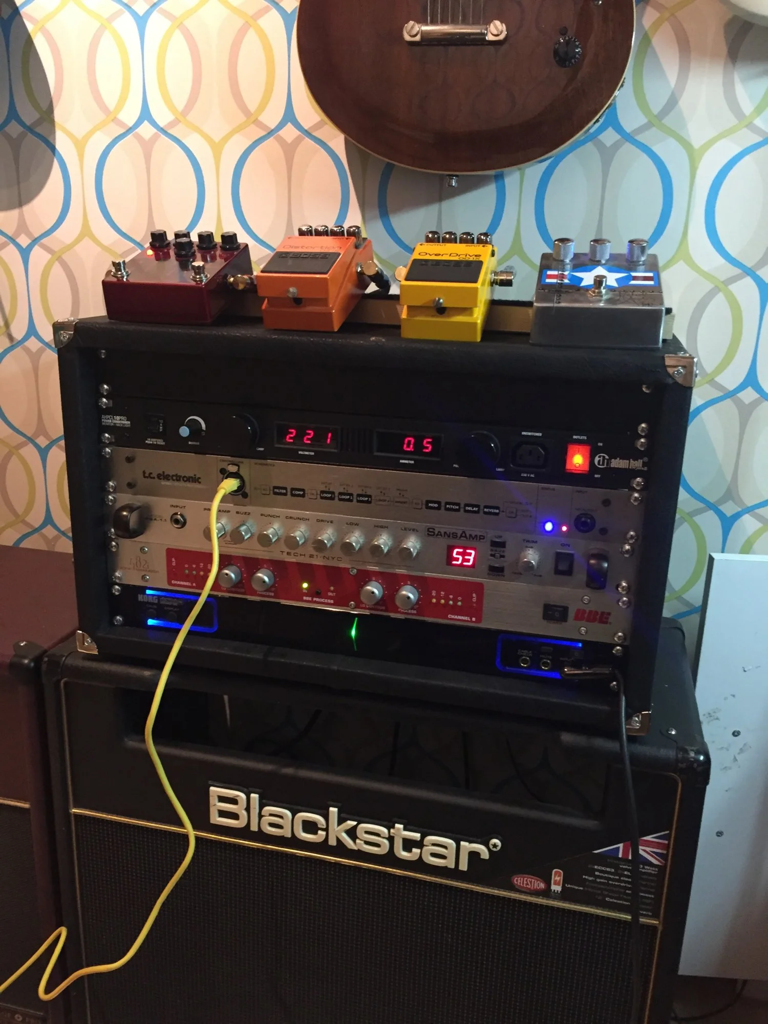

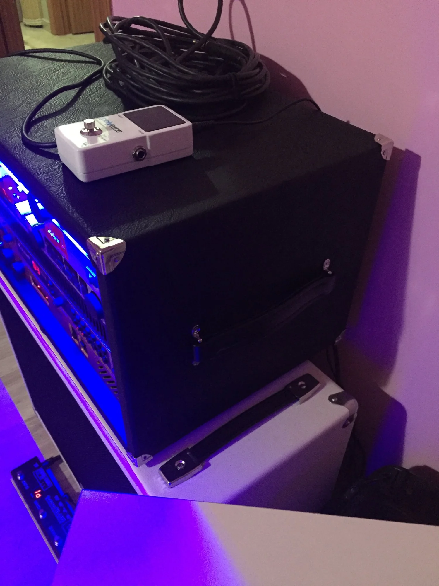

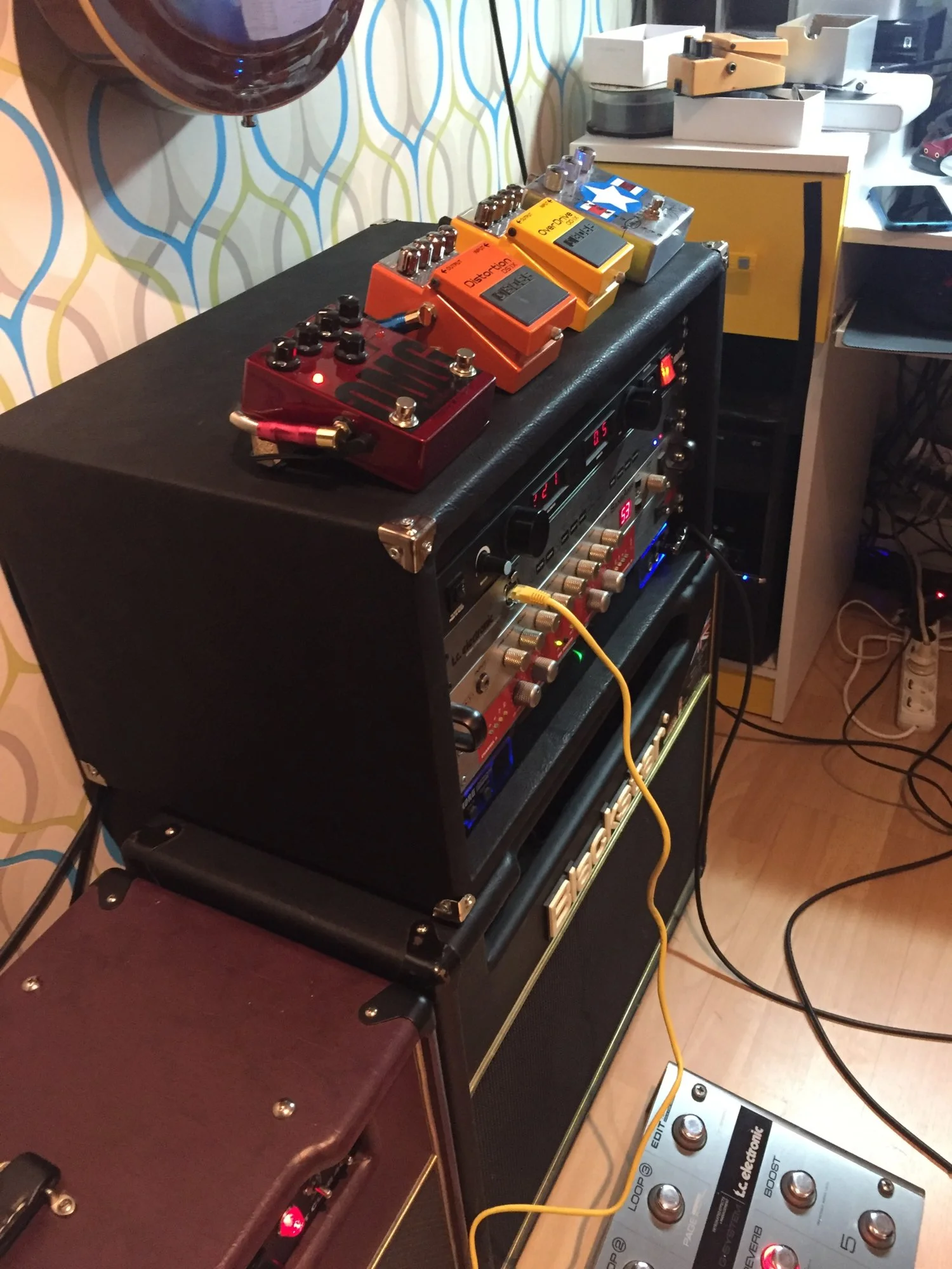

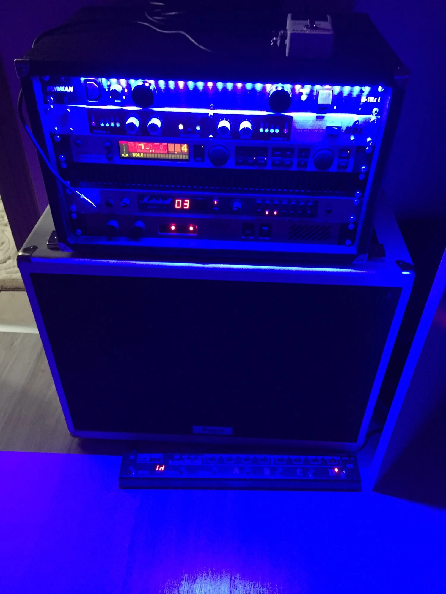

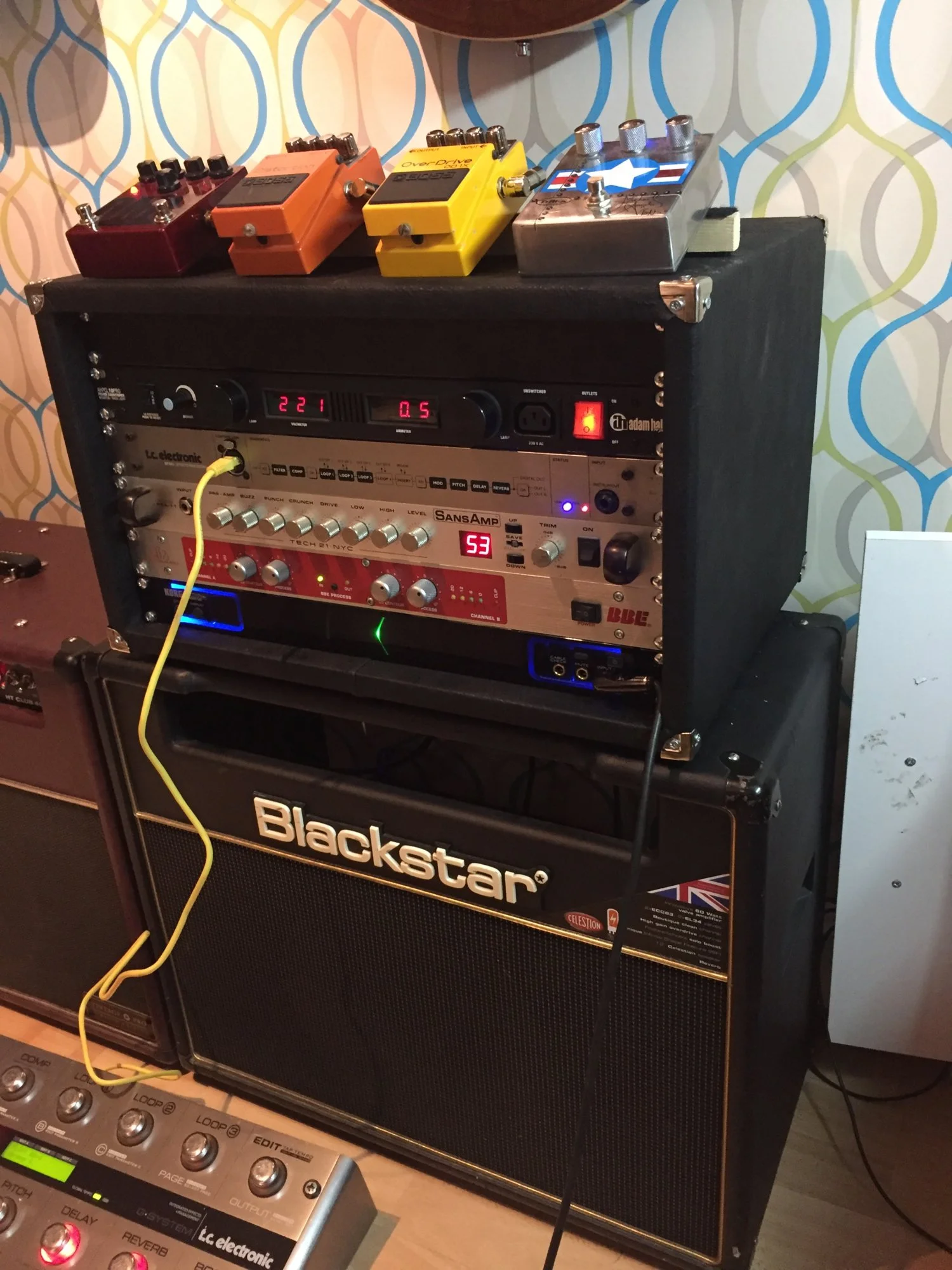

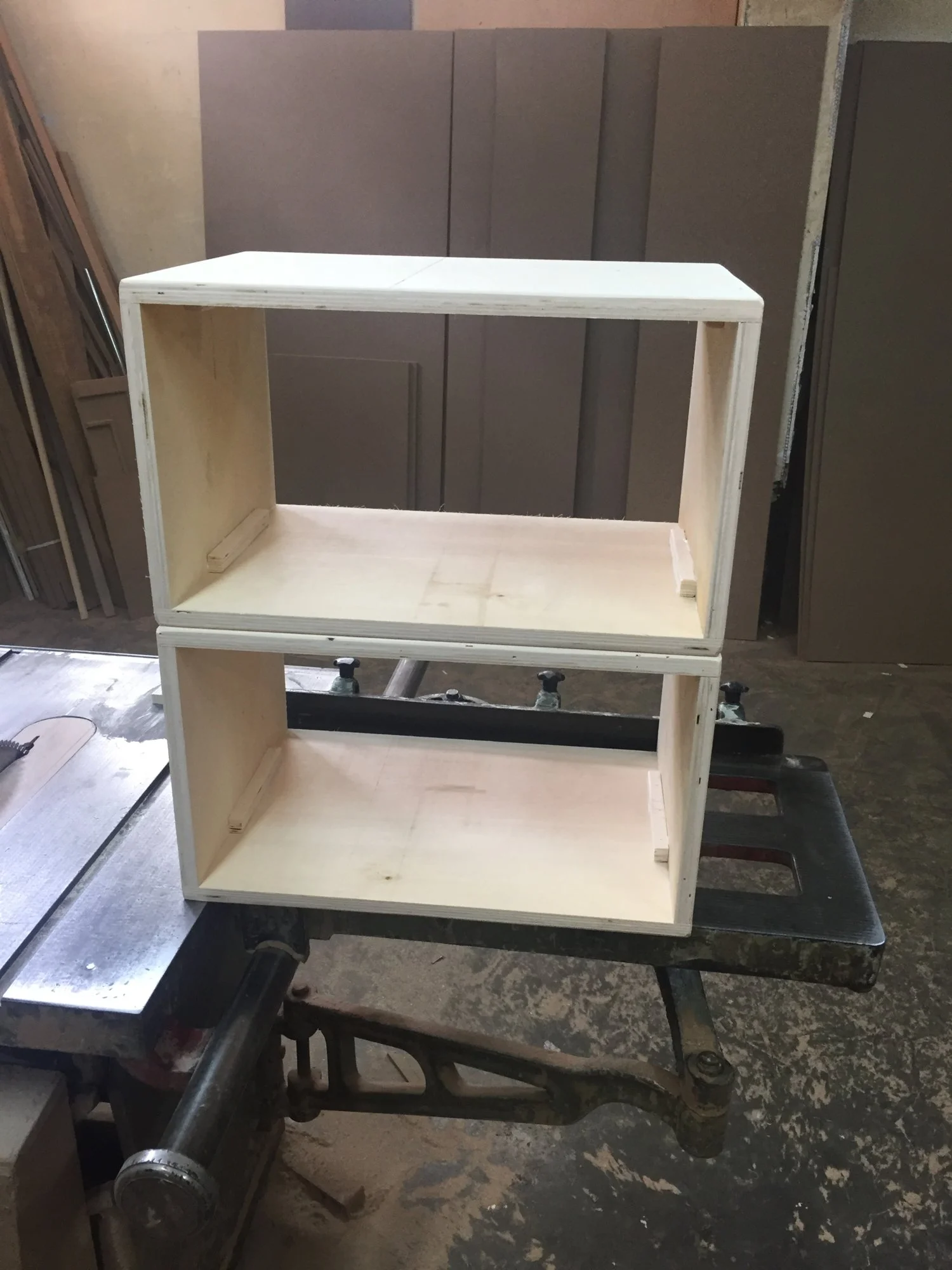

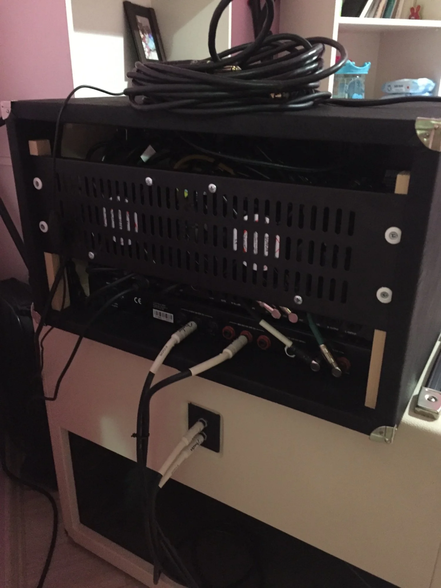

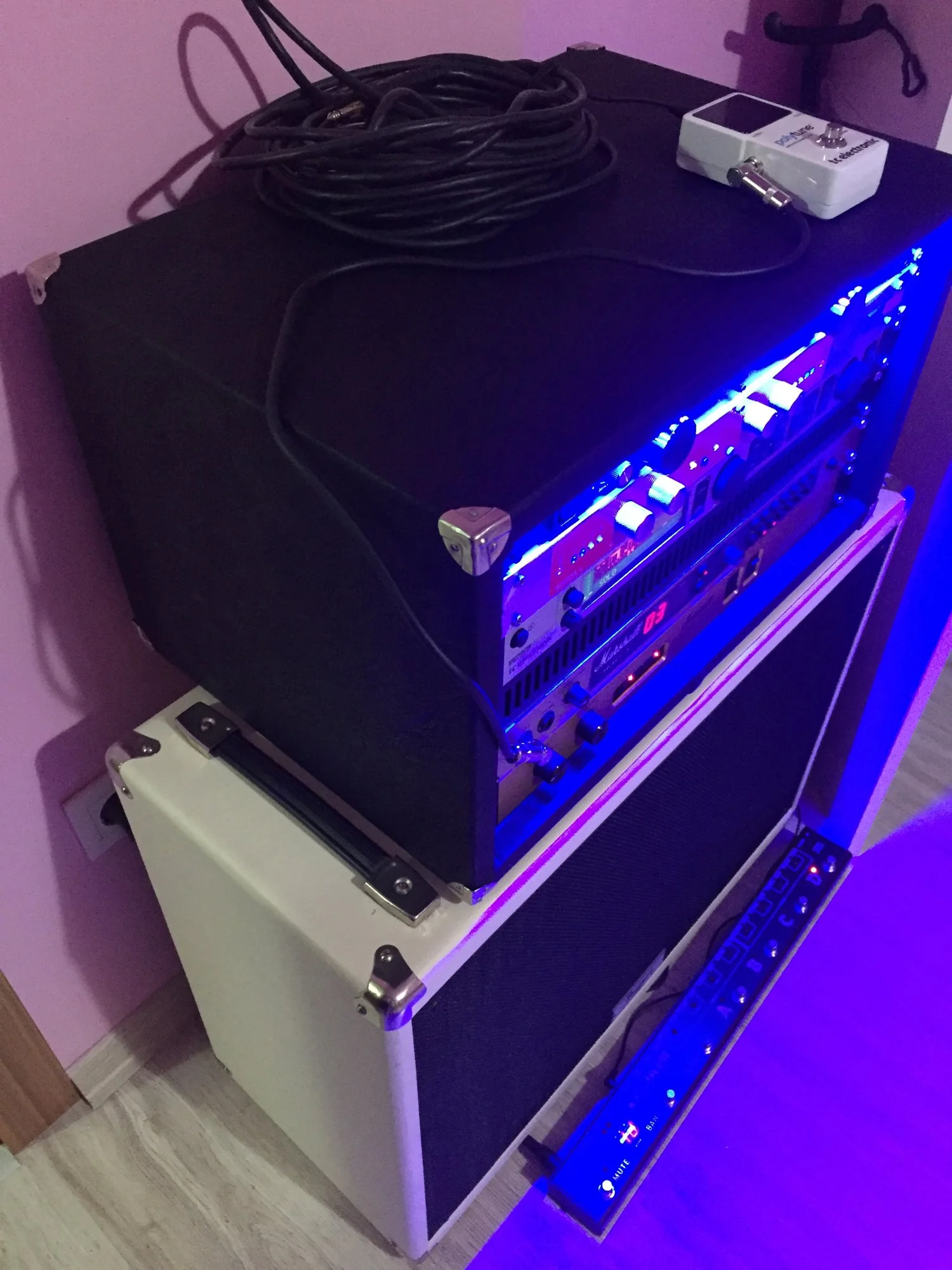

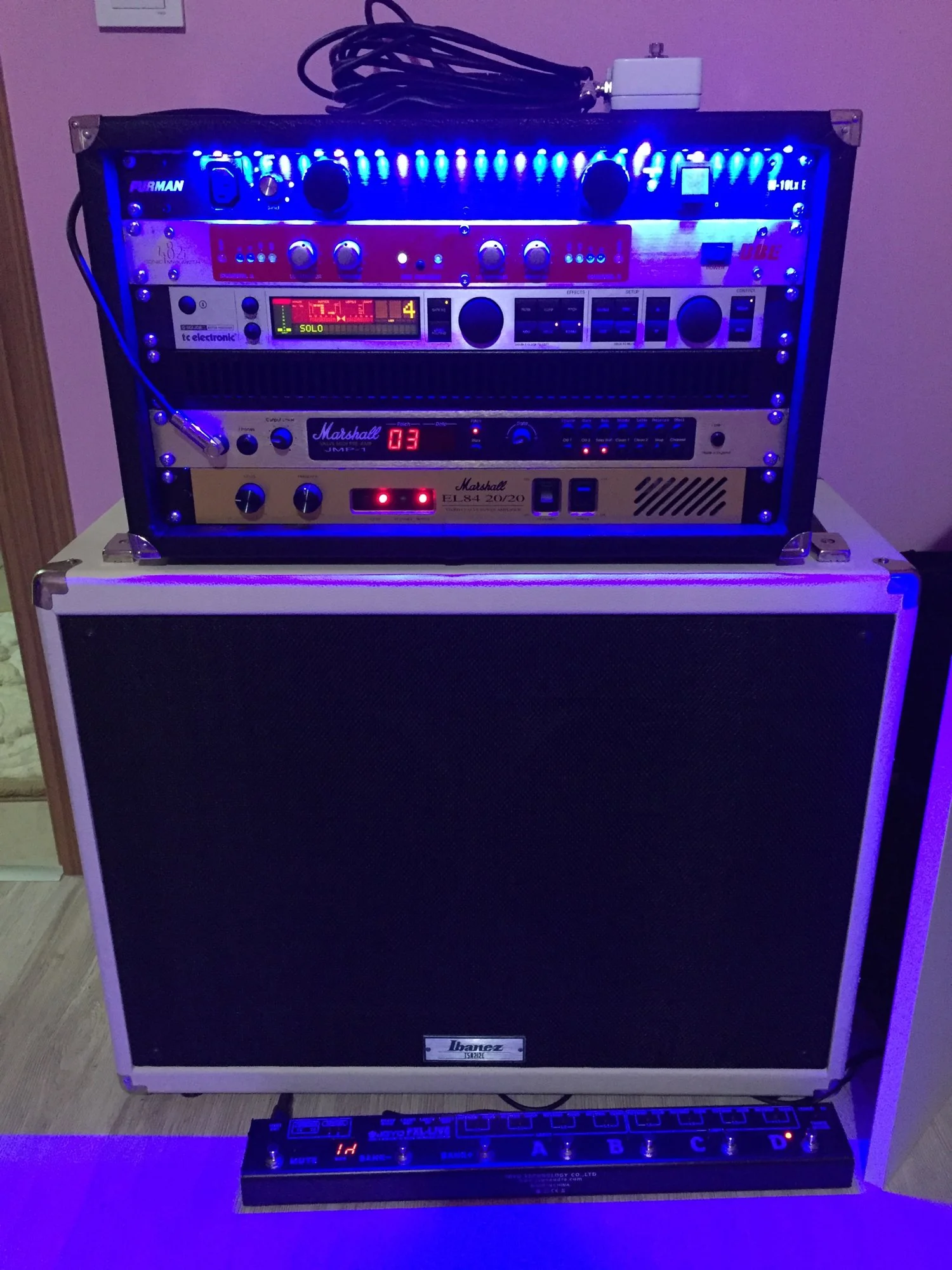

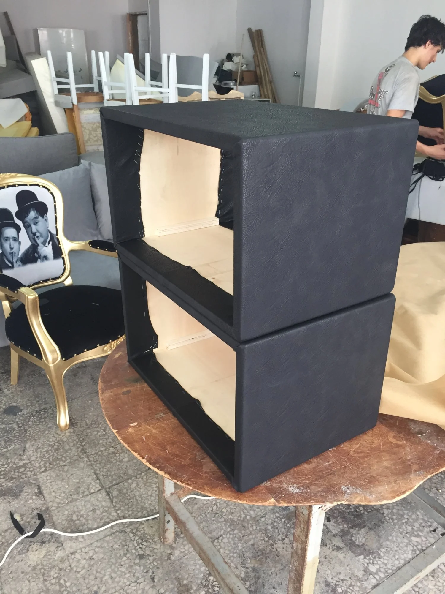

Rack case arayışımlarım sonucu yüksek fiyatlardan bir türlü rack sistemim için bir case bulamadım. Sonra neden kendim yapmıyorum dedim ve bugün işe koyuldum 🙂 İlk önce taşıma kolaylığı olsun diye 18 mm kavak ağacı aldım sonra 6u istediğimden 270 mm x 350 mm ölçülerinde kestirdim. Sonrası bayrampaşadaki dericilerden deri kaplama alıp kaplattım . Sonrası plastik ayaklar ve rack case tamam . Aşağıda toplam maliyet ve yapım aşaması resimlerini koyuyorum. Yapmak isteyen arkadaşlar referans alabilir .
Kavak ağacı : 50 TL
Deri kumaş : 10 TL
Ayaklar : 10 TL
Köşelikler : 0.35 kuruş tanesi
İşcilik : 25 TL
Toplam : 100 TL
Bu birtanesinin maliyeti ben 2 tane yaptım .

3 tane case yapışacak ağaç var mdf , kontraplak ve kavak ağacı
İçlerinden en dayanıklısı kavak su kontrası gibi sıkıştırma yapılıyor ve aralarında en hafifi . Ben mobilyacı değilim ama 20 yıldır tanıdığım bir mobilya imalatı abimizin tavsiyesi 🙂 Yapım aşamasında 105 kilo ben üstüne çıkıp sağlamlık testini yaptım . Gönül rahatlığıyla yapabilirsiniz sizde he taşıma sorunu olmayacak ise mdf ve kontraplaktanda yapılabilir . Biz birtane sabit bir tane taşınan yaptığımızdan hafifliği ön plana aldık case ağırlığı 2.7 kg oldu buda 6u için çok iyi bir ağırlık
