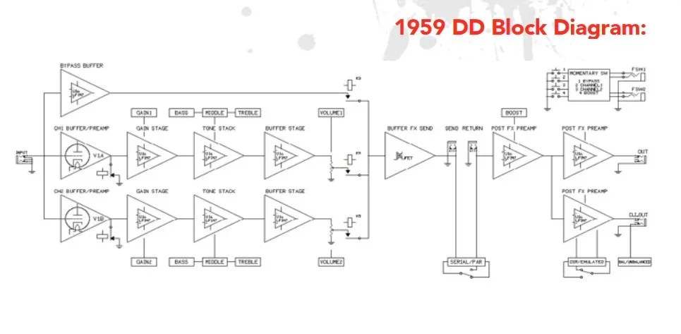

Bu açıdan gurusamp Double Decker pedalı daha cazip bile olabilir:
1959 doubledecker on gurusamp

Doubledecker'a gelecek olursak.. Tek 12ax7'si var. Çıkışa kadar sinyalin geçtiği 7 güç katından sadece biri bir 12ax7 triodu. Kişiye özel üretim için böyle bir cihaz tasarlamanın (veya bu tip bir pedalın şemasını bulmanın) kolay olacağını veya "değeceğini" sanmıyorum. Ama mevcut amplifikatörlerden "esinlenerek" victory V4 gibi bir cihazı tasarlayıp üretmek zor değil.
