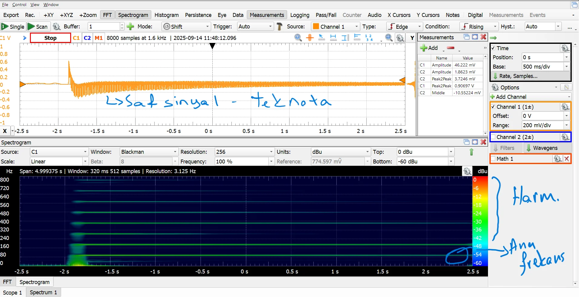

Bu bilinen tek nota spekturumu:
3 D spectografisi:
Görüldüğü gibi tepeler ( yeşil hat) saf temiz gözüküyor. Anlaşılması açısından gitarın çıkışını preamp olmadan direk osiloskopa yönlendirdim.

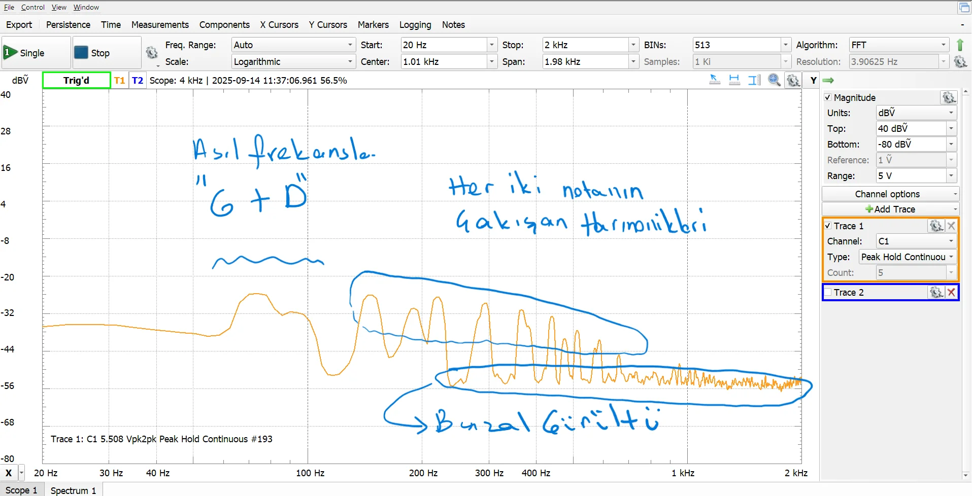

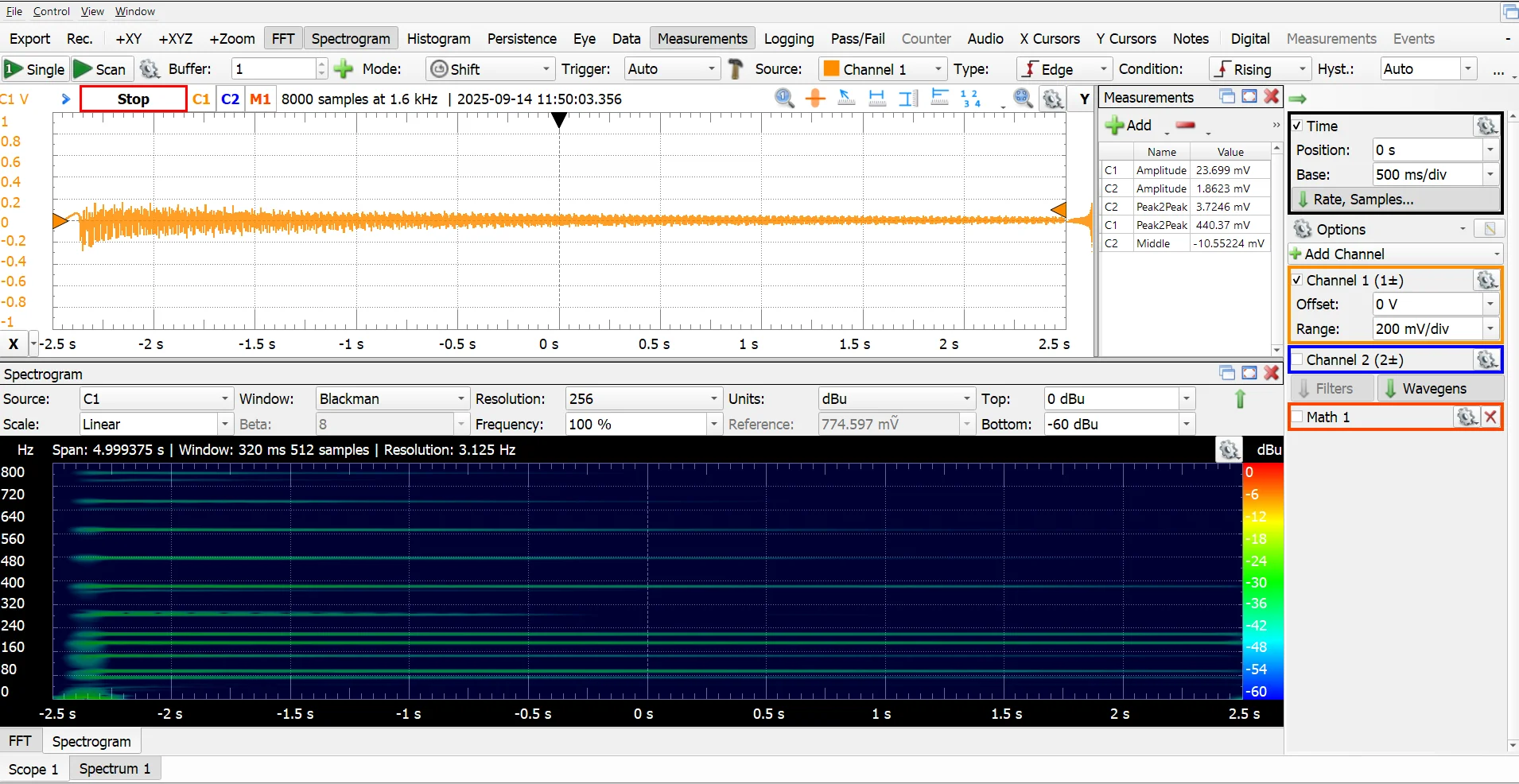

iki notaya basınca temiz eğrisi:
Bu 3D spektografisi:
en alttaki çift yeşil hat G ve D ye üst hatlar her ikisinin harmoniklerine bağlı. Tepeler yeşil diğer alanlar eşik altı olduğu ve normalde de duymadığımız için temiz görülüyor.

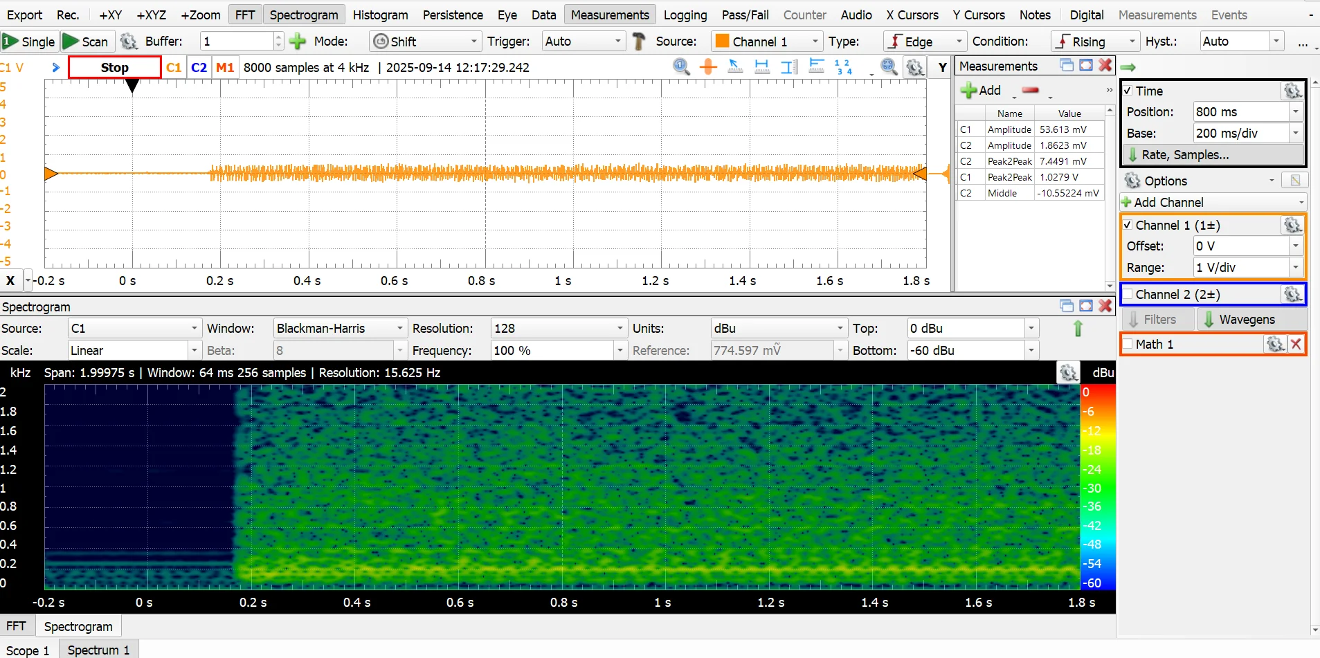

Gitarı preamp için pedala bağladık. Kulaklık çıkışı mono olarak osiloskopta:
Ana frkanslar artık oldukça arttı ( kırmızı ) diğerleri yeşil duyulabilir seviyede ve hala alt gürültüler temiz ve duyulmuyor.

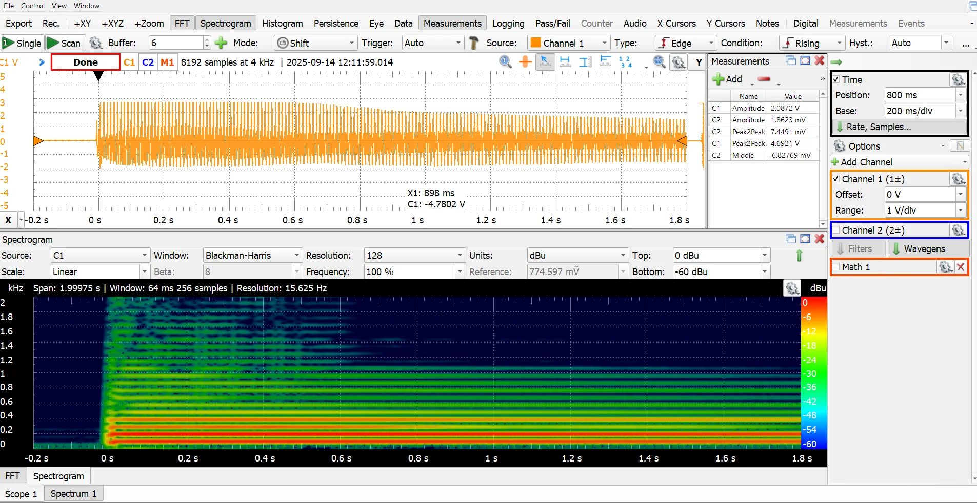

En son olarak distorsion açtık. :
Tüm frekanslar belli bir seviyeye yaklaştı, ana frkans alttaki sarı çizgi nota ayrımı zorlaştı.
