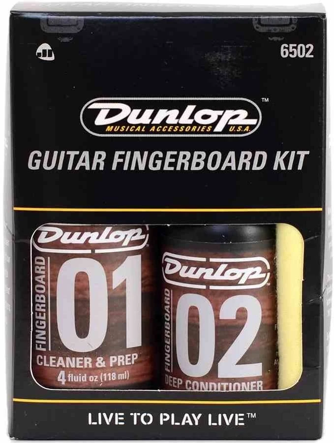

Dunlop freatboard conditioner tavsiye ederim.
Maple neck sapa sürme, sadece klavyeye.
Resimdeki 02 nolu ürün.
01 ise temizleme için sprey. O olmasa da olur
Klavye kirli ise nemli bir bezle temizlenen yeterli. Çok kırkı ise, yağ, kir içinde ise o zaman dış fırçası veya daha sert bir malzeme ile üstündeki kiri alabilirsiniz.
Yağı sürerken başka bir fırçaya gerek yok. Kendi başlığı zaten keçe gibi bir sünger içeriyor. Hafif bastırıp klavye üstünde tüm yüzey hafif ıslatarak uygulayın, 10-15 dakika bekleyin ağaç yağı çeksin. Sonra fazla kalan yağı kuru bir bez veya peçete ile alın.
Ağacın onurunu uzatıp, görüntüsünü patlatmış olursunuz. Ayrıca çalım konforu da artmış oluyor

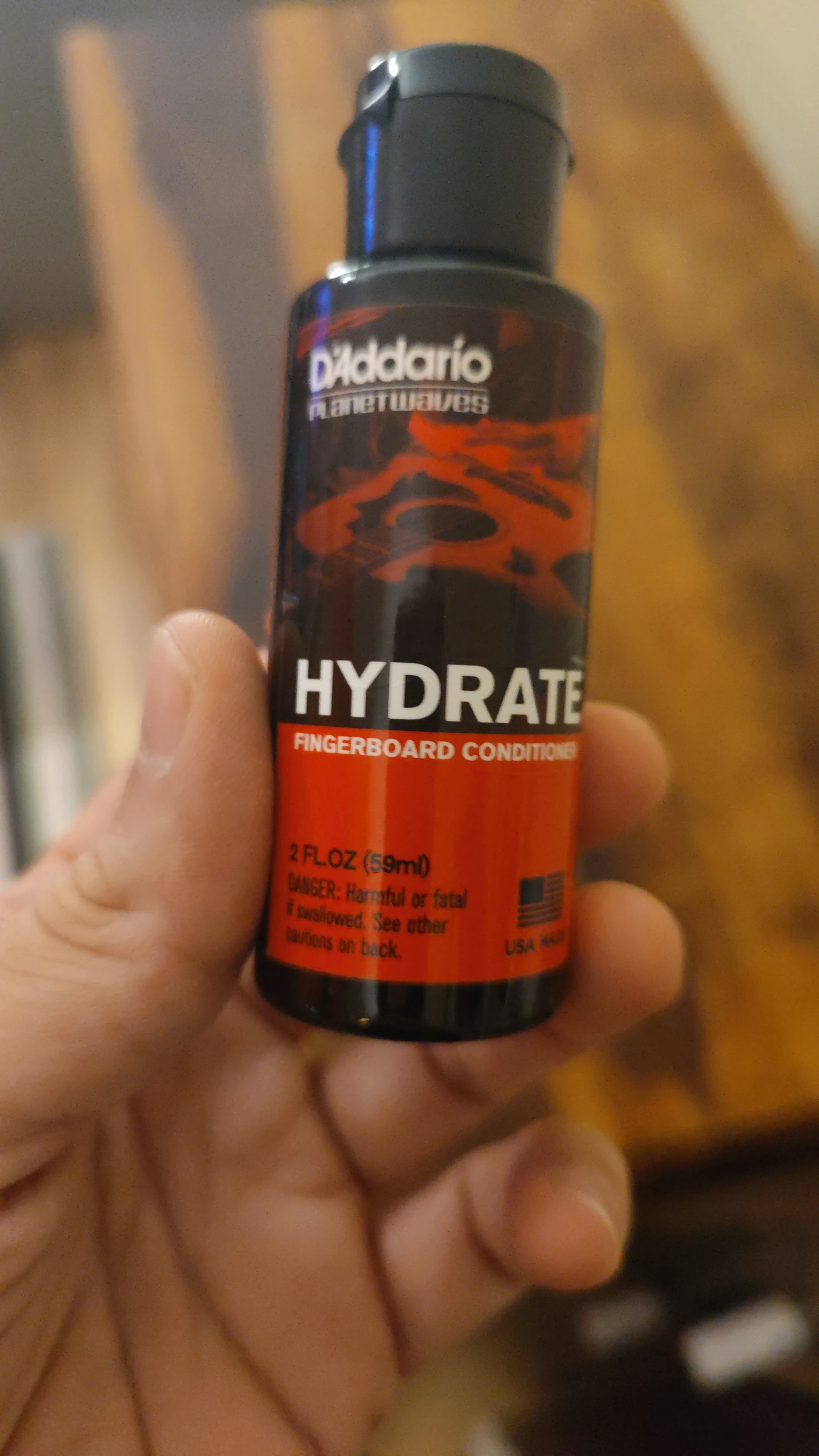

Bir de lemon oil diye geçen ürünler var. Onları da alırsanız Dunlop- D'addario gibi markalı ürünler alın. Üzerinde fretboard oil diye ibare olur.
Attarlarda satılan limon yağından uzak durun, çok farklı ürün o.

Yukarıda atılan 02 nolu üründen sipariş verdim ama vermese miydim? Yoksa dediğiniz diğer yağlar için mi

Dunlopun ucu keçeli, direkt uygulayabilirsiniz. D'addario damlatma- dökme için. Sünger veya benzer birşey ile yüzeye uygulamanız gerecektir.
Kalite ve sonuç olarak ikisi de aynı gibi
