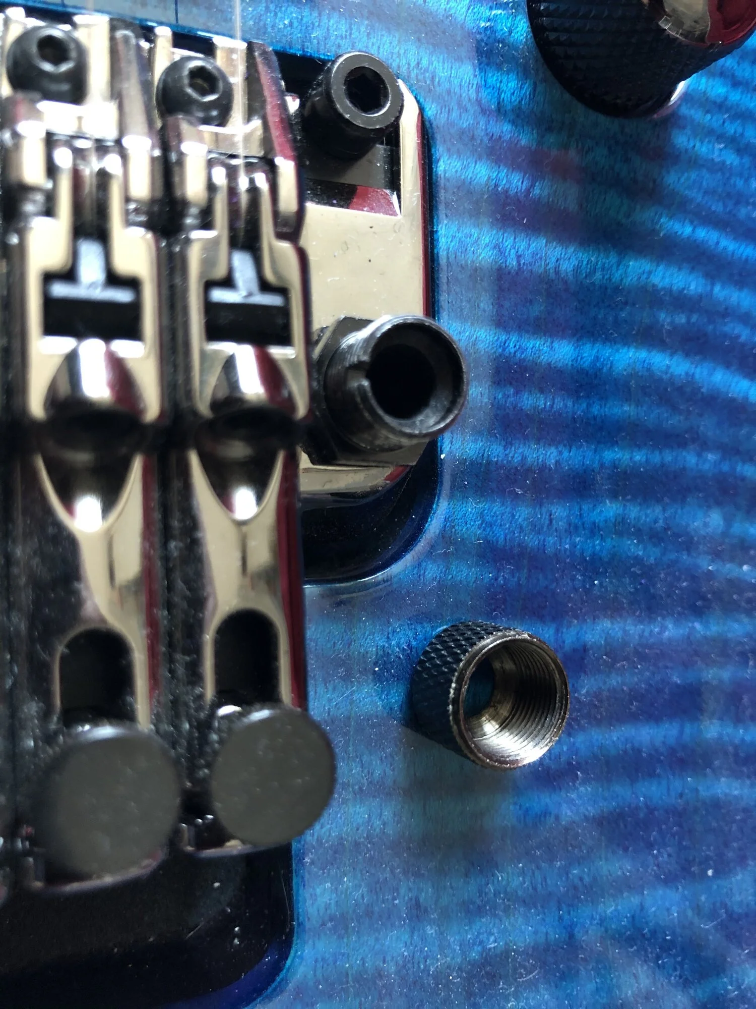

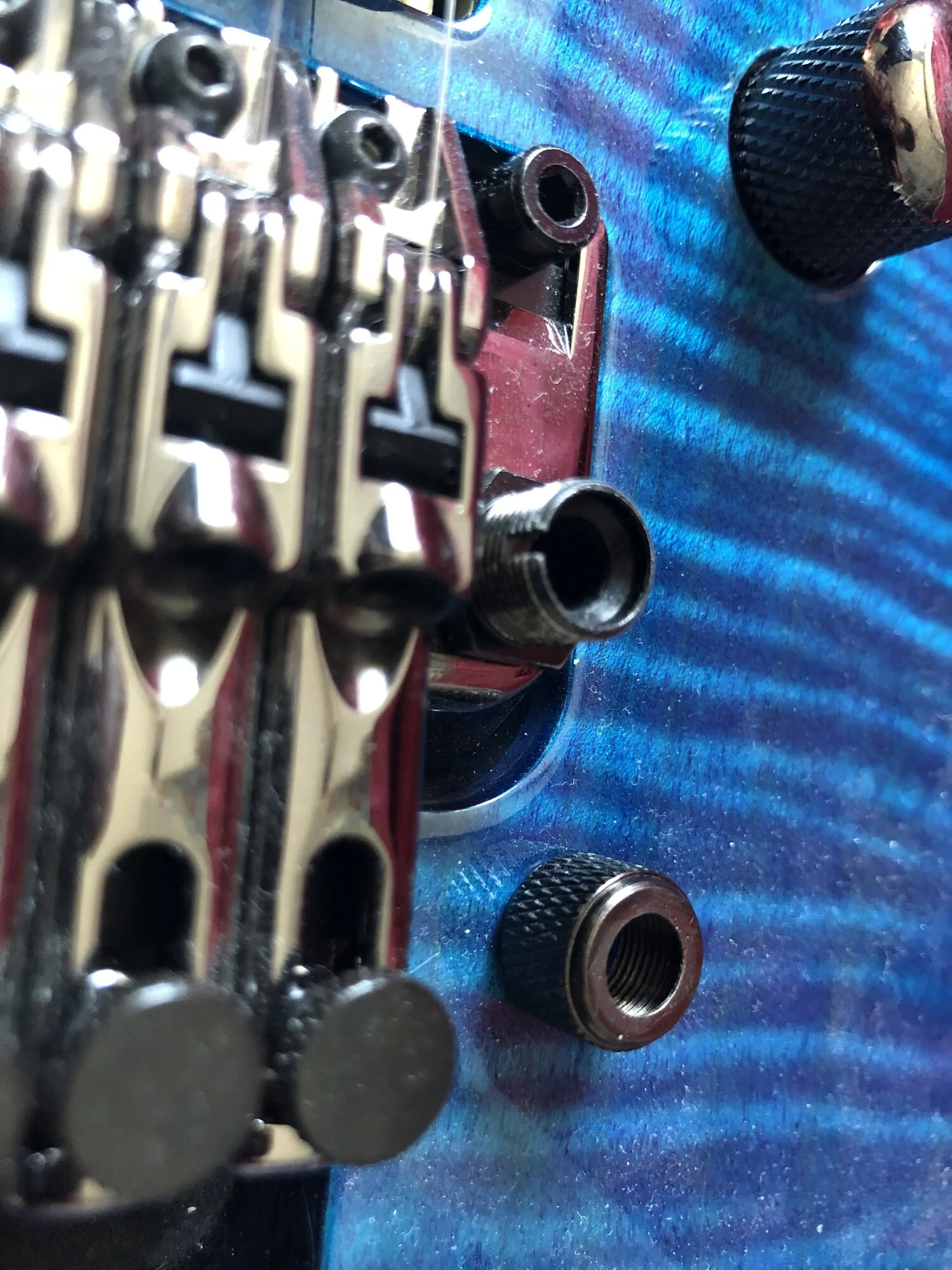

Merhabalar. Ibanez gitarımda bulunan Edge-Zero tremolo bridge w/ZPS3 koldu köprüsünde tremolo kolunu kilitlemeye yarayan halka aparat(?) sanıyorum ki çalışmıyor. Çünkü tremolo kolunu sadece köprüye takıyorum ve halkayı döndürdüğümde hiçbir işe yaramıyor. Kol serbest halde hareket edebiliyor, sabit durmuyor. Sorun nedir?

141131 eklentisini görüntüle141132 eklentisini görüntüle
Açıkçası pek anladığımı söyleyemem ama o halka vida tremolo kolu köprüden çıkmasın diye var. Yani tremolo kolu serbestçe dönecektir halkayı sıktığınızda bile. Buna karşın köprü arkasında alttan bakınca görebileceğiniz bir tremolo kolu sıkma ayarı vidası var. Bunu sıkarsanız tremolo kolu daha sıkışık duracagindan ozgurce salinim hareketi yapmayacaktır.
Teşekkür ederim. Peki halka vida takılı haldeyken bile kolu zorla çekersek kol yerinden çıkar mı? Böyle bir ihtimal var mı?
Kolun serbestçe hareket etmesi normal ancak sıkıştırdığınızda kol kasılarak hareket etmesi gerek, yani serbestçe sallanmamalı. Bunu azar azar sıkarak test edin. İstediğiniz kadar sıkın, zorlayarak çekerseniz çıkacaktır.

gitarparçadan linkteki plastik parçayı sipariş etmelisiniz. somonu çıkardığınız için düşmüştür. sabit bir parça değil ve düştü mü bir yere ara bul. Yeni plastik halka elinize ulaştığında, halkanın kenarındaki çıkıntı, somonun oturduğu vidalı çıkıntıdaki çentiğe oturacak şekilde yerleştirin, somunu takın. Somonu hafif gevşek bırakacak şekilde çevirin (kolu takınca sıkacaksınız ya). Kolu çıkarmak için somonu çıkarmanıza gerek yok. 1-2 tur gevşetseniz yeter.

Parçayı buldum ve düzelttim sorunu. Çok teşekkür ederim.
