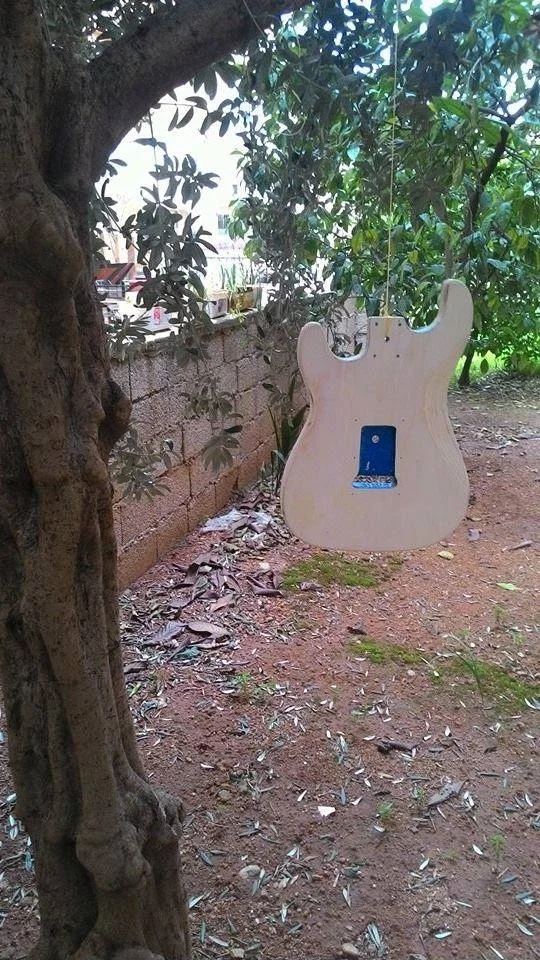

Merhaba 🙂 Uzun zamandan sonra konuyu güncellemek lazım diye düşündüm 🙂 Bu uzun zamanda boş durmadık

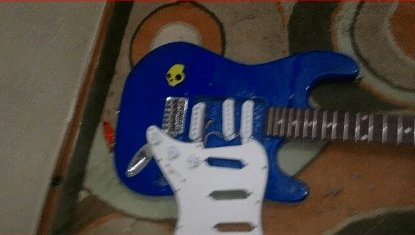

  • Eski mavi boya kazındı
  • Daha sonra kazık yenildi astar için alınan beyaz boya siyah çıktı sonra bir tane daha alındı onunda içinden azıcık çıktı
  • Daha daha sonra boşver astarı denildi ve sarıya boyandı

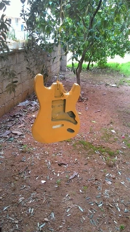

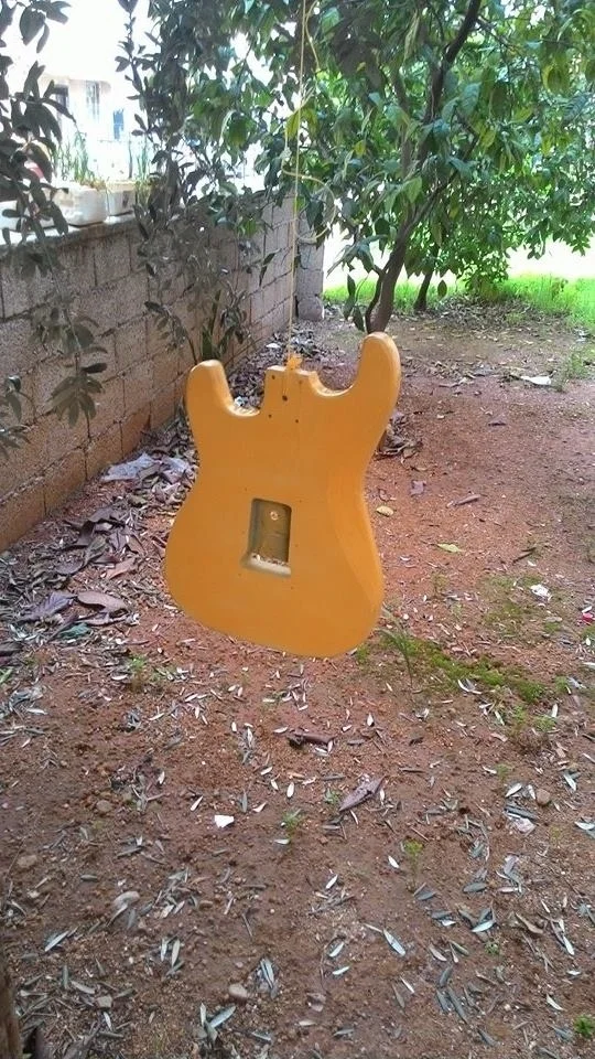

sarı boya arka.webp sarı boya ön.webp VE...
üstünde cila olmamasına rağmen hiçte fena görünmüyor
sarı boya+pickguard 2.webp devamı yarın...
48693 eklentisini görüntüle
48694 eklentisini görüntüle 48695 eklentisini görüntüle VE...
48696 eklentisini görüntüle devamı yarın...

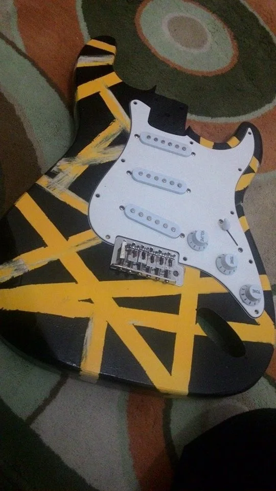

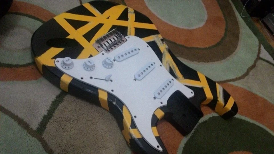

  • Bantlar çekildi...
  • Siyaha boyandı boyanmasına ama acele edildiği ve boya yakından sıkıldığı için fail...
  • Fail

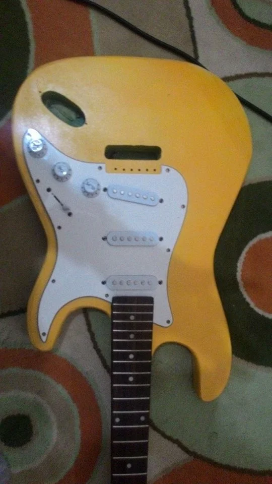

Birde şöyle bir sorun var
47483 eklentisini görüntüle
Gitarın pickguardının altındaki yer tamamen boş bizim planımız köprüdeki single boyutundaki yeri kesip humbucker boyutuna getirmekti ama artık böyle bir olanağımız ve pickguard alacak paramız olmadığına (20 tl civarında pickguardlar varsa link atar mısınız ?) göre önerilerinize açığız 🙂
bilmiyorum iş görür mü ama benim aklıma ilk gördüğümde ince kontrplaktan kesmek geldi, hatta vernikleyip enteresan bir görüntü yakalanabilir diye düşündüm. sonra böyle bir şey buldum :

Demek ki çıkarmadan önce kenarları neşter ile çizmek lazım.
Bu arada siyah boyanı gerçekten hiç sevmedim. Akmış, toplanmış. 30-40 cm. aralık ile boyasaydın keşke.
Spreyde mühim olan, memeye uzun basmamak diye hatırlıyorum.
Sana tavsiyem bir daha zımpara yap. Ve sarı boyadan sonra sıfır at zımparayı. Ne kadar az pürüz, o kadar mat renk demektir.
Kağıt bant mı kullandın yoksa lateks olanı mı paylaşırsan sevinirim. Ben de not ediyorum defterime 🙂 Yazın bir proje de benden gelecek...
latex bant... kağıt banttan boya geçer gibime geliyor... dedim ya zaten siyah boya çok kötü oldu sarı ile siyahın arasında ki güzellik farklı dağlar kadar.zımpara yapacağız işte
senin yerinde olsam, kurban bir kontrplak üzerine deneylerimi yapar ondan sonra gitara uygulardım. Ve bence, kağıt bant kullanman lazım. İki üç tanesini üst üste koyarak yaparsan boya etkisi az olur ya da olmaz. Ya da lateks ile neşter kullanarak çıkaracaksın, zamanın gider. İyisi mi bir plak üzerinde deney yap sonra uygula. Bu arada Antalya'da hava çok güzel görünüyor 🙂
