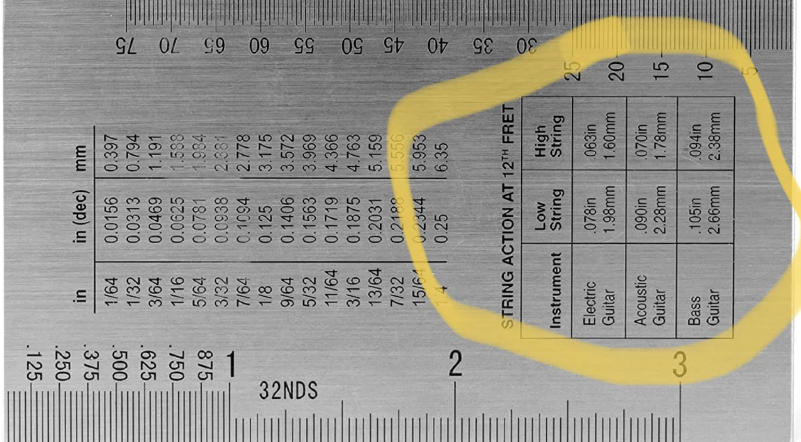

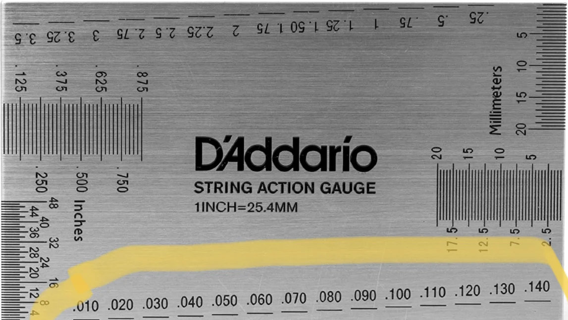

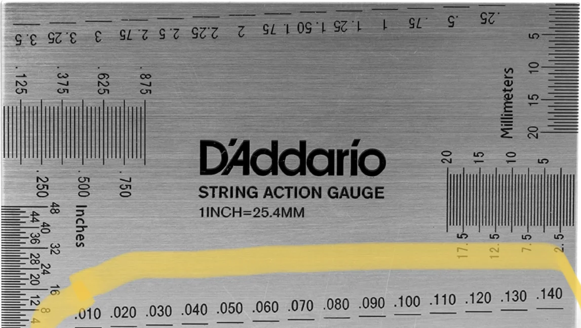

Merhabalar, dediğiniz markaya baktım bazı diğer bilindik markalarında ürününde olduğu gibi arka tarafında veya web sitelerinde yazan önerilen yükseklik ayarı çizgileri ön tarafında bulunan yükseklik ayarı kısmında bulunmuyor? Örneğin: Elektro gitar için Low string için 0.78 öneriyor fakat göstergesinde 0.70 var sadece. Aradaki farkı nasıl hesaplıyoruz?
Merhabalar, dediğiniz markaya baktım bazı diğer bilindik markalarında ürününde olduğu gibi arka tarafında veya web sitelerinde yazan önerilen yükseklik ayarı çizgileri ön tarafında bulunan yükseklik ayarı kısmında bulunmuyor? Örneğin: Elektro gitar için Low string için 0.78 öneriyor fakat göstergesinde 0.70 var sadece. Aradaki farkı nasıl hesaplıyoruz?156340 eklentisini görüntüle156341 eklentisini görüntüle
Siz orada önerilenleri yapmak zorunda değilsiniz, kendi kişisel tel yüksekliğiniz de olur tarzınıza göre.
0.08inch etkilemez ayarlarınızı. Çok çok küçük bir küsürat o, fazla detaylara takılmayın derim.

Cetvel üzerindeki ölçülere takılmayın o satış politikası bende olan gitarın kullanma kılavuzunda 1. ve 6. tel yüksekliği 1.5mm yazıyor.
0,008 inç yani 0,2 mm neden bu kadar önemli?
Teşekkür ederim cevaplarınız için bu tarz gitarı ayarlama konusunda yeni olduğum için bu kadarlık farklar bile çok önemli herhalde diye düşündüm.
