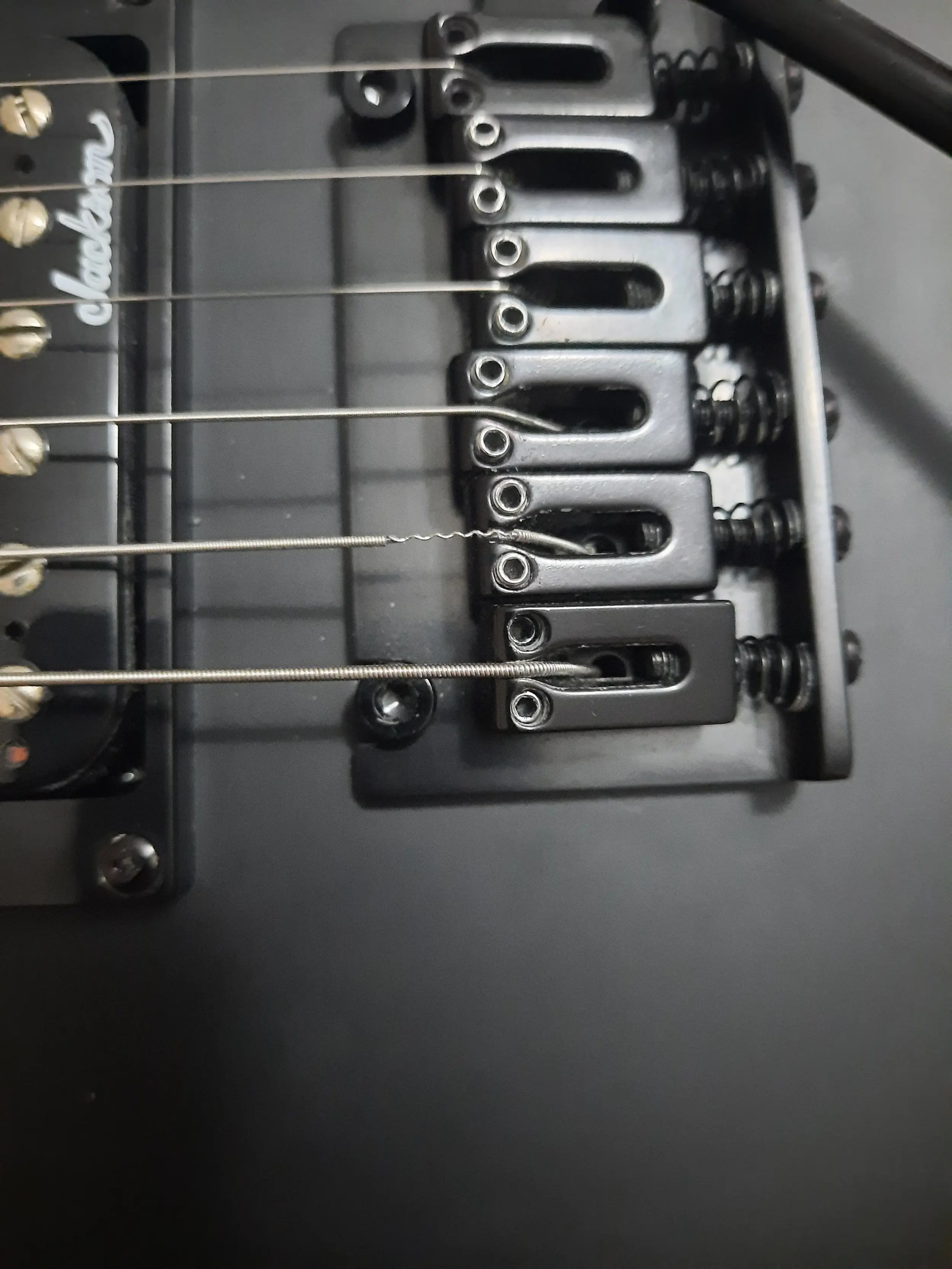

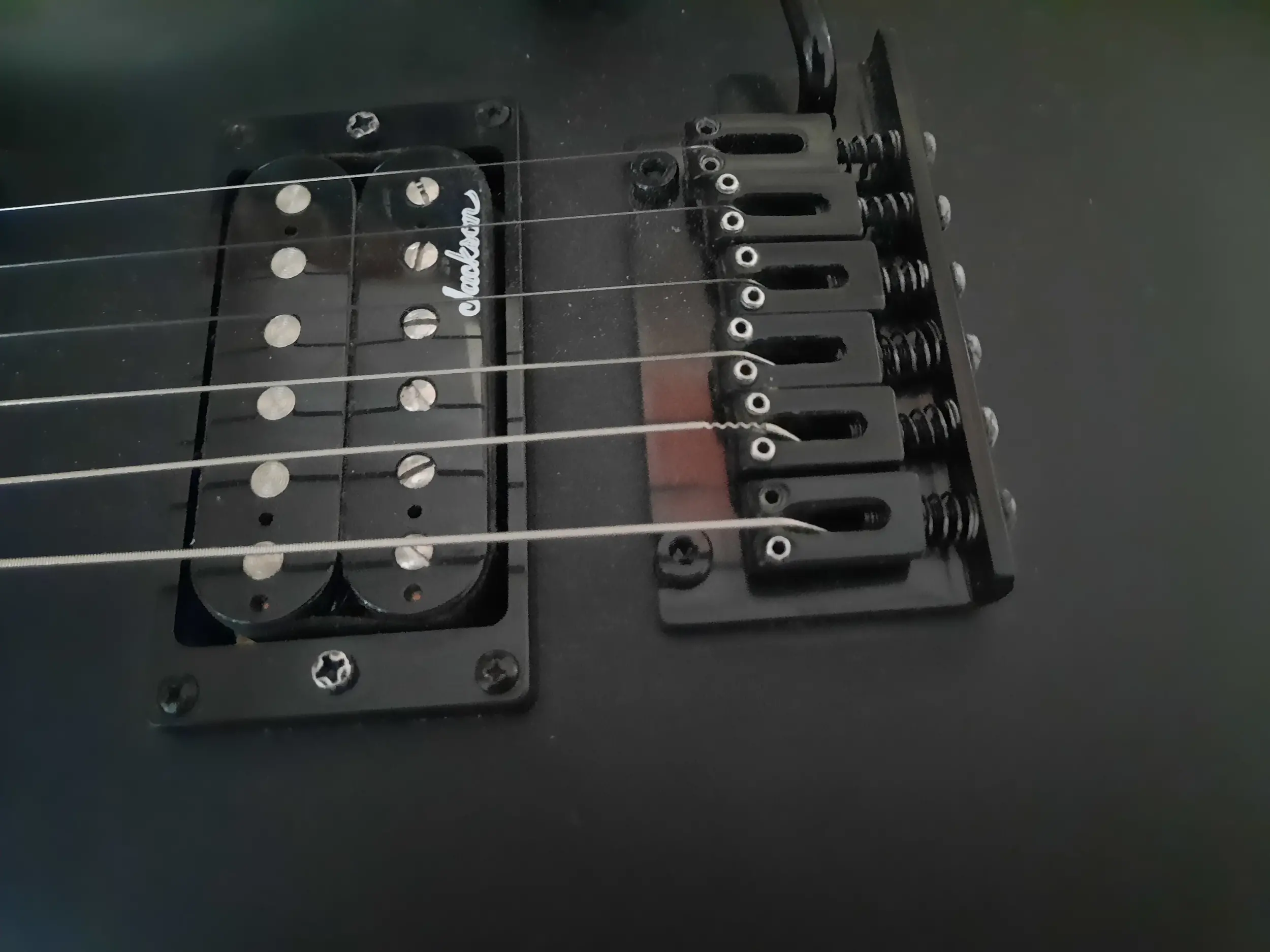

İyi akşamlar, 5 aydır gitarımda (ilk gitarım) 2 kez tel değiştirdim ikisi daddario exl idi şuan gitarımda bulunan elixir optiweb ve her seferinde la teli "Köprüden" koptu ve yine az önce öylesine takılırken bi anda yine la teli köprüden koptu önceki iki daddariodada aynı şeyi yaşadım sizce sebebi nedir her seferinde la teli koptu çünkü. Teli alalı 1 ay oldu aşırı agresif kullandığım nadir oluyor. İlk fotoğraf elixir yarım saat önce ikincisi daddario 1.5 ay önce
Bu saddle da üretimden dolayı çapaklanma var sanki. Tel salınım esnasında ufak ufak aşınıp, incelme sonrasında da kopuyor olabilir.
Önerim tel yokken o kısımda EĞER gerçekten fazlalık, çapak, boya kalkması, sivrilme vs. varsa törpü gibi bir şeyle yada ince zımparayı ince rulo yaparak temizlemem olur. Orda da sıkıntı saddle üzerinde boya olması. Bir kısım boya dökülebilir. Dikkatlice pürüzleri toplamayı dene dilersen.
Hatta hepsine yapmak da ilerisi için iyi olabilir derim.
Ancak;
Elin yatkın değilse, luthiere götürebilir yada iyi bir saddle set alabilirsin.
Ancak;
Boya kalkması olmuş ve direk telin izi çıkmış tel gerginliğiyle ve kalitesizliğiyle alakalı sanırım teşekkürler.
