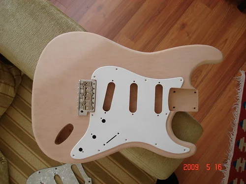

Teşekkür ederim yardımınız için. Sanırım İzmir yakınlarında bi yerde de buldum maun 🙂 Bu sitede işime yarayacak maunu bulamazsam cevizden yaparım bende 😀
Bu tarz gövdeleri yapmak zordur ayrıca zayıf denilebilecek bölgelerin çokluğundan dolayı minimum seviyede sivri köşe bırakılmalı ve azda olsa radius verilmeli el ile olur makine ile olur tercih meselesi. Diyeceğim şu ki sap bağlantı bölgesinde zayıf noktalar çok gibime geldi benim. Ayrıca alt bacaklardaki sivriliğide biraz alırsan çok daha hoş olabilir. Güzel bir çizim başarılı, tebrik ederim.
Yorum için teşekkürler. Bu ilk işim olacağından biraz da deneme için faydalı olacak. O resimde açılı ve 1:1 ölçüsünden ufak göründüğü için ince gözükmüştür birde şöyle resmini koyayım. 1 derecelik radius var sivri uçlarda gerekirse 2 de yapılabilir ama elimde daha fiziksel birşey olmadığından sağlamlık yapıncaya kadar gizli olacak. Ama çok dayanıksız olacağınıda sanmıyorum sonuçta ağacın sertlik faktörü vs gibi durumlar var. Sap profilini ibanez jam ve Gibson Flying V den çıkarttım. Biraz daha kalın bile yaptım aslında 🙂
CNC kesim olayına gelince modellemelerinin saç kesimlerini alıp şablon olarak kullanabilme imkanı zaten var ama direk cnc de ağaç kesimi heryerde varmı bilmiyorum bende aramaktayım öyle biryer.

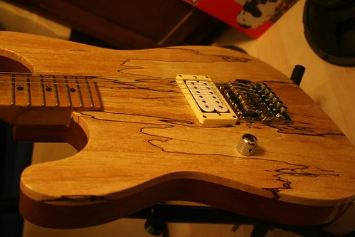

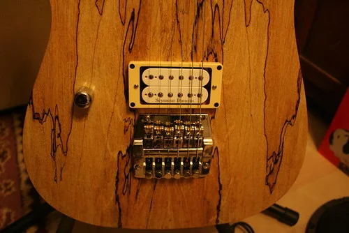

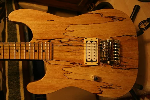

DMAIC demiş ki:
projemiz nihayet bitti,
beğenilerinize sunarız 😉
içim gitti hocam.. bende istiyorum aynısından... 🙂 manyetiksiz , koprusuz yaptırmak istesem nekdara maal olur hocam? Umarım gitar yapıp satıyorsunuzdur.. yoksa hemen para toplamaya baslıcam 🙂

bela3244 :
teşekkür ederim beğendiğiniz için. şu ana kadar hiç para karşılıgı gitar yapmadım.. hobi olarak başladım öylede devam ediyor. bakalım ileride neler olur...
bela3244 demiş ki:
DMAIC demiş ki:
sapı usadan alırsan,
gövde vs için iki parça yerine tek parça ağaç kullanılırsa (benim kullandığım top ağacı 120$)
yaklaşık 100$ a gövde mal olur (maun yada akçaağaç)

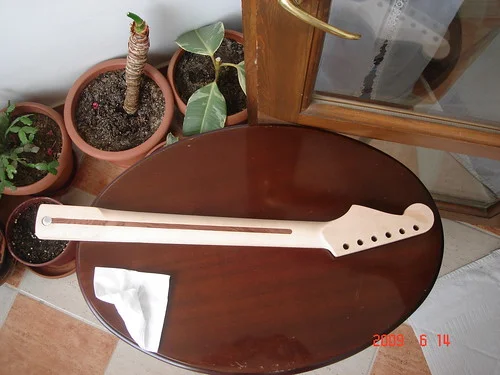

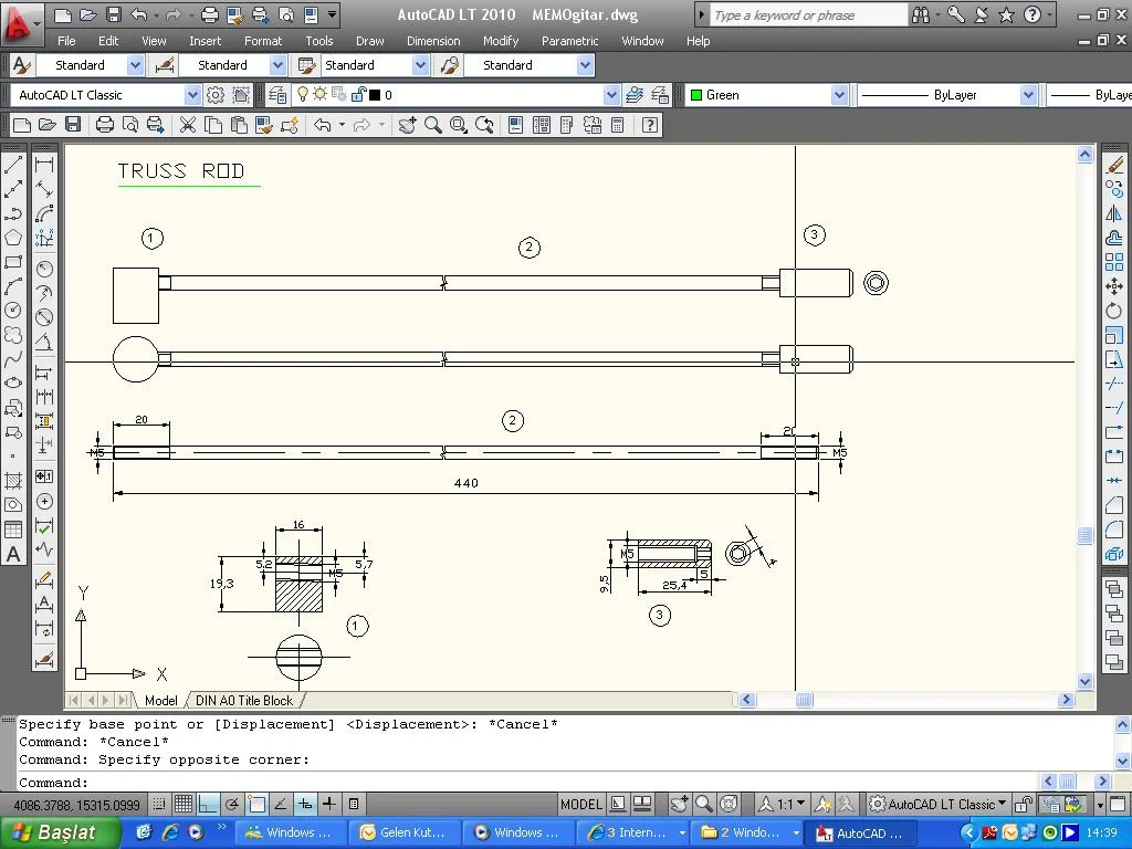

çok başarılı görünüyor çalışmalarınız. sap yapımı hakkındada biraz bilgi verirmisiniz. özellikle trussroad. başarılar
bariscorn demiş ki:
stratocaster için kullanılan trussrod ölçüleri bu şekildedir.malzeme olarak paslanmaz çelik kullanmak daha uygun olur.
