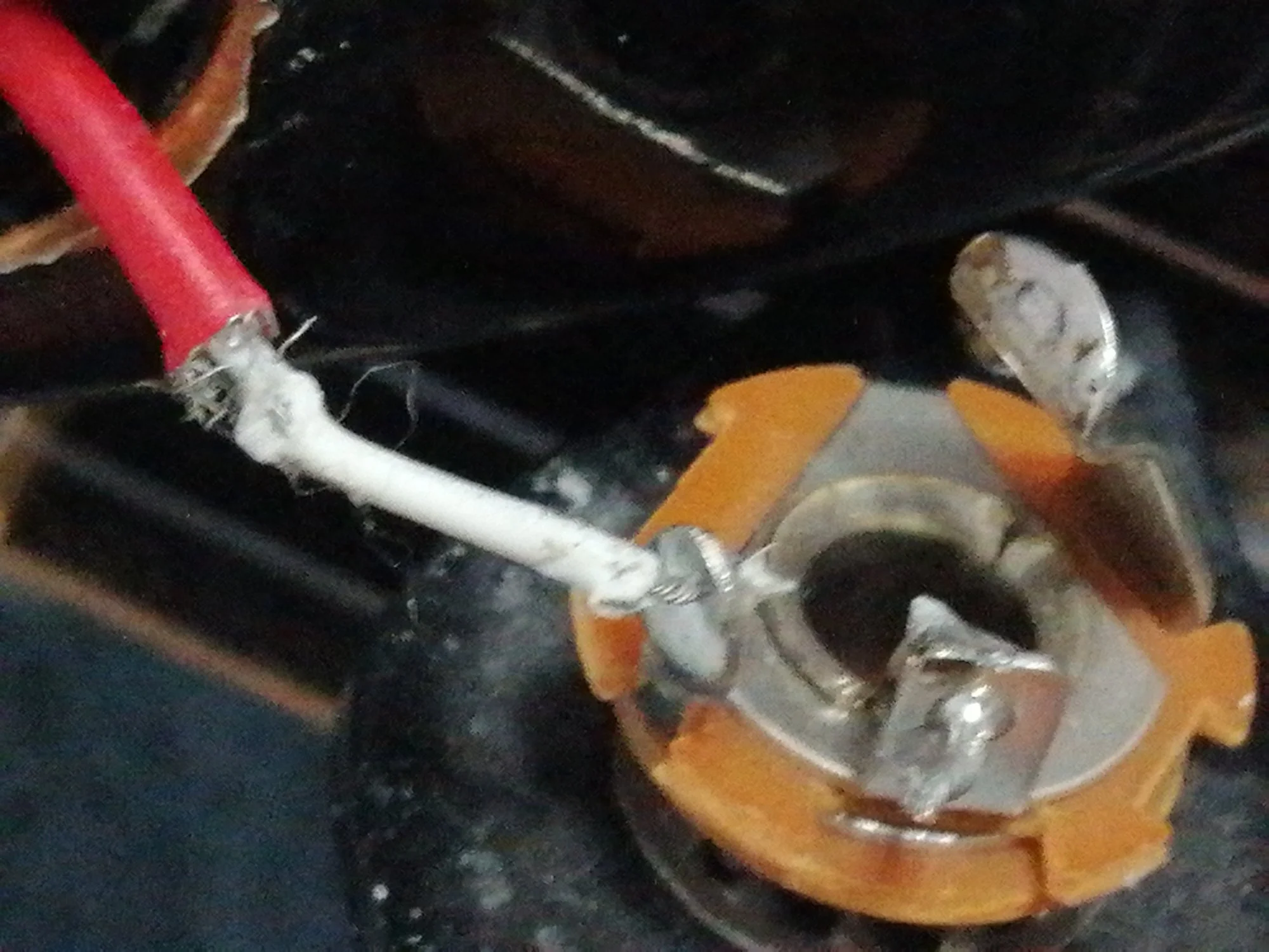

Merhabalar, jak kablosunu taktığımda sadece cızırtı geliyor, jak girişini çıkarttım 2 uçtan sadece birine kablo bağlıydı bağlı olmayan ucunu kablonun bir yerine dokundurduğumda cızırtı gidiyor ama ses çok az geliyor, buraya kendim müdahale etmem mümkün mü acaba

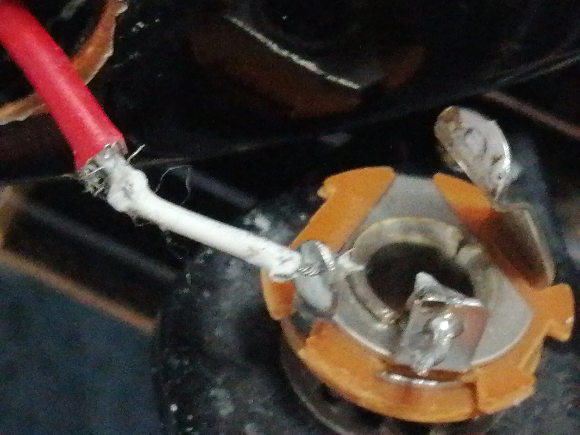

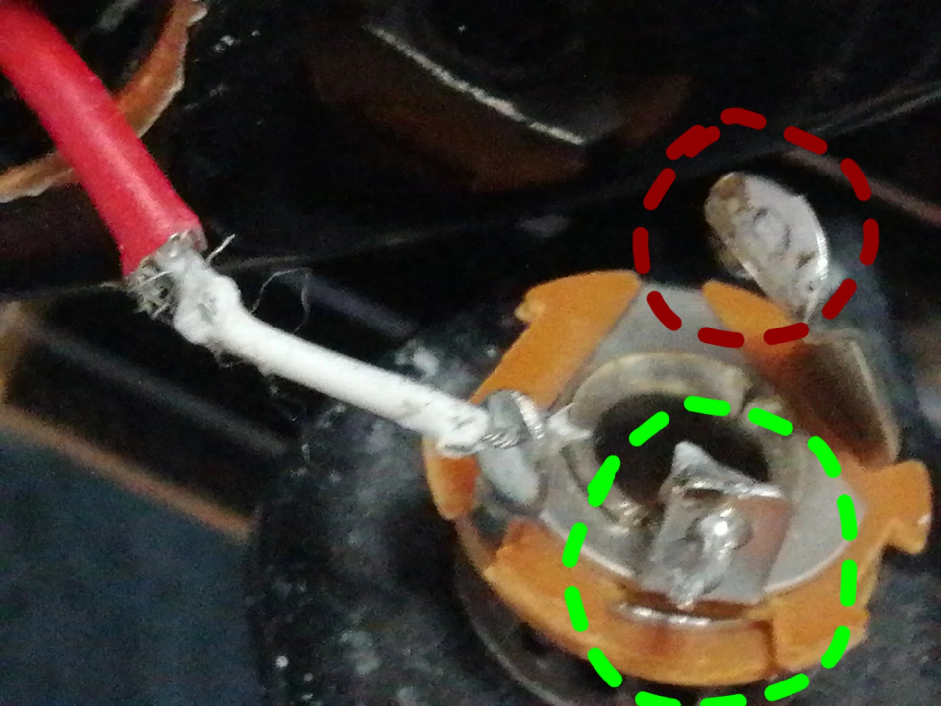

Merhaba, sizin gönderdiğiniz fotoğraf üzerinden cevap vericem. Kırmızıyla belirttiğim değil de yeşille belirttiğim yere lehimlemeniz gerek diğer kabloyu. Çok teknik bir şey değil. Lehimlemeyi biliyorsanız ve elinizde lehim makinesi ve teli varsa kolaylıkla yapabilirsiniz.
Merhaba, sizin gönderdiğiniz fotoğraf üzerinden cevap vericem. Kırmızıyla belirttiğim değil de yeşille belirttiğim yere lehimlemeniz gerek diğer kabloyu. Çok teknik bir şey değil. Lehimlemeyi biliyorsanız ve elinizde lehim makinesi ve teli varsa kolaylıkla yapabilirsiniz.136241 eklentisini görüntüle
Diğer kablo çok kısalmış o yüzden kırmızı kablonun tamamının değişmesi gerekecek sanırım
