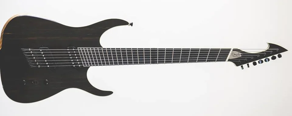

est.yıllar sürend eneyimler sonucu gözlemlerim, tabi işim de bu haliyle dikkat etmek zorundayım herşeye, ben Schecter jeff loomis kullanıyorum.
Aktif manyetikler,disbudak govde,belirttigin gibi akcaagac sap ve klavye,nut genislik 47.6,ultra ince C sap,16 inclik radius.26,5inc skala diyor JL7-FR icin... Senin canavarda boyle bisiy mi?standart disi olculer yahu🙂
