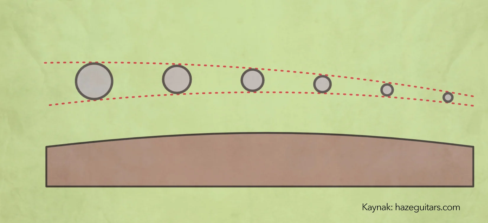

-Özetle, gitarınızda perdelerin durumunun el verdiği ölçüde telleri köprüden ve klavyenin eğimini göz önüne alarak (ne demek istediğimi gösteren foto aşağıda) ayarlayın.
