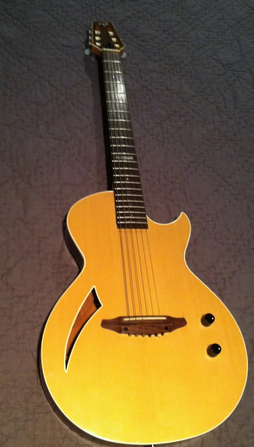

Arkadaşlar elimde esp nin klasik gitarı var bağlantı konusunda bir sorunu var ama çözemedim bir kaç lüthiye felan gezdi sonuç yok.Bağlantı şeması için esp ye mail attım eski üretim olduğu için ellerinde bulunmadığını söylediler bu işi nasıl çözebilirim.Aslında gitarımdan jak a takınca ses geliyordu ama pili çok hızlı bitiriyordu lüthiye biraz kurcalayınca şu an hiç ses yok.
Gitar bu resimdeki gitar
Devre elemanlarından biri kısa devre yapmışsa ( potanslar veya rc devre varsa capasitör) pil çabucak bitebilir. devre şemasına gerek yok, potanslar vam ile kontrol edilecek, capasitör varsa direk değiştirilebilir ( zaten ucuz bişi ) . yeni pil takıp ses çıkışı da ayrıca ölçülmeli. malzeme fiyatı çok tutmaz ama söküp takma konusunda bişi diyemem.
Abi bende devre bilgisi sıfır ölçme işlemi yapamam ama tarif edersen yapabilirim 😂 aslında sorunum şu.Alet pili çabuk bitiriyor diye Ankara’da bi ustaya bıraktım.ayrıca bazen ses gelmiyordu pil yuvası ile oynadığımda gelip gidiyordu.ankaradaki arkadaş gitarın dişi jakının mono olduğunu söyledi.Devreyi kapatmadığı için pil yiyordur dedi.Sonra değiştirdi hiç ses alamadık.potanslar dan biri bozuk dedi onu da değiştirdi yine bişey çıkmadı.derken yapamadı.şimdi başka bir arkadaşa bıraktık bakalım o çözer se çözecek aksi taktirde mecburen ve istemeyerek komple devreyi değiştirmem gerekecek.bu arada üzerinde arc ıv s. Var tonları çok çok iyi.elimde godin grand consert sa da var ama o gitar başka
