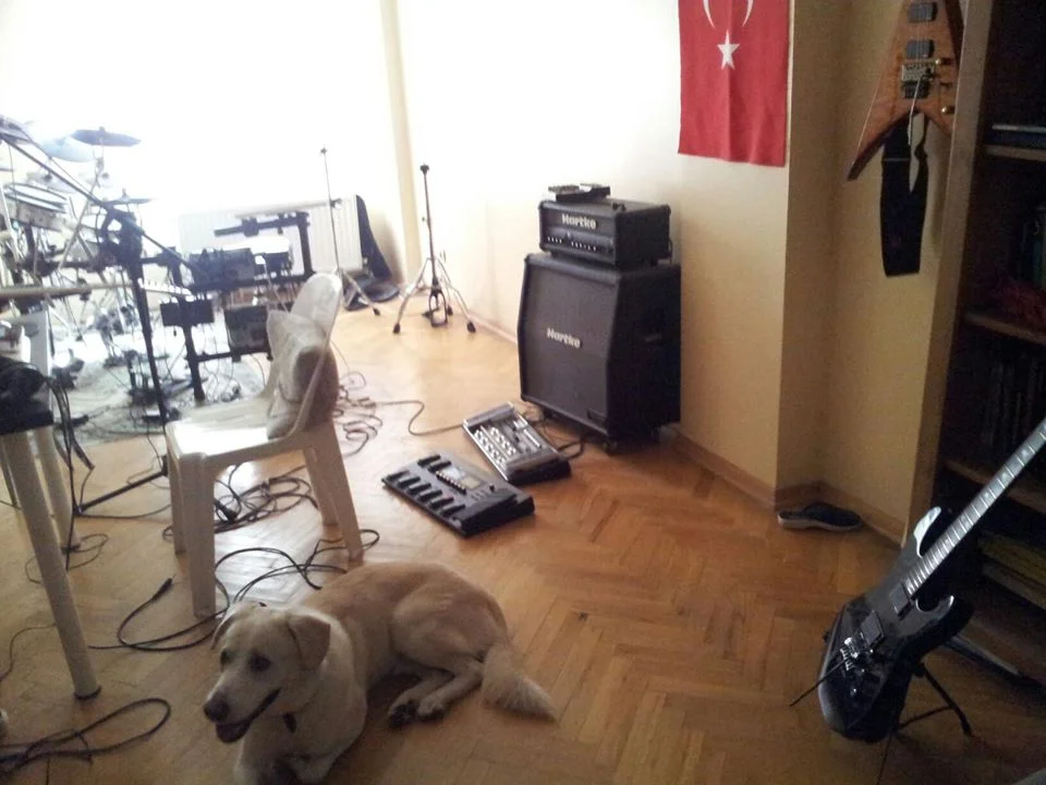

Ortalık biraz kablo oluyordu tabii, kulaklık ucu inceltici kalınlaştırıcı çok sıkıntı oluyordu ama kablo işi zaten her zaman sıkıntı olduğu için idare ediyorduk bir şekilde...2013 civarıydı bu dediğim, davulcuya uzun kulaklık gerekmiyordu ama diğerlerimizin 3 metre kablolu kulaklıkları vardı o da denk gelmiş sanırım hiç kulaklık mesafe sıkıntısı çekmemiştik, sıcaklık bir problem olabiliyor doğru ama lojistik avantajı ve günün neredeyse istediğin zamanında yapılabilmesi çok daha iyiydi...keşke gene böyle bir odam olsa 🙂 ekipmanların çoğu benim değil bu arada resimdeki...
@gurkanisevic sizin ortam bayağı güzelmiş, alan gayet geniş. Yalnız alt katta kimse yok muydu? Bateri kick gürültüsü gitmiyor muydu alt kata?

Bahçe katıydı ev o yüzden pek sorun olmadı, o oda hatta biraz daha da altta ön tarafına göre evin...bekarlıkta oda sıkıntısı yok ki, sizin evliyken bir odayı stüdyoya yakın hale getirmeniz bence daha büyük olay 🙂 coronanın faydası resmen 🙂

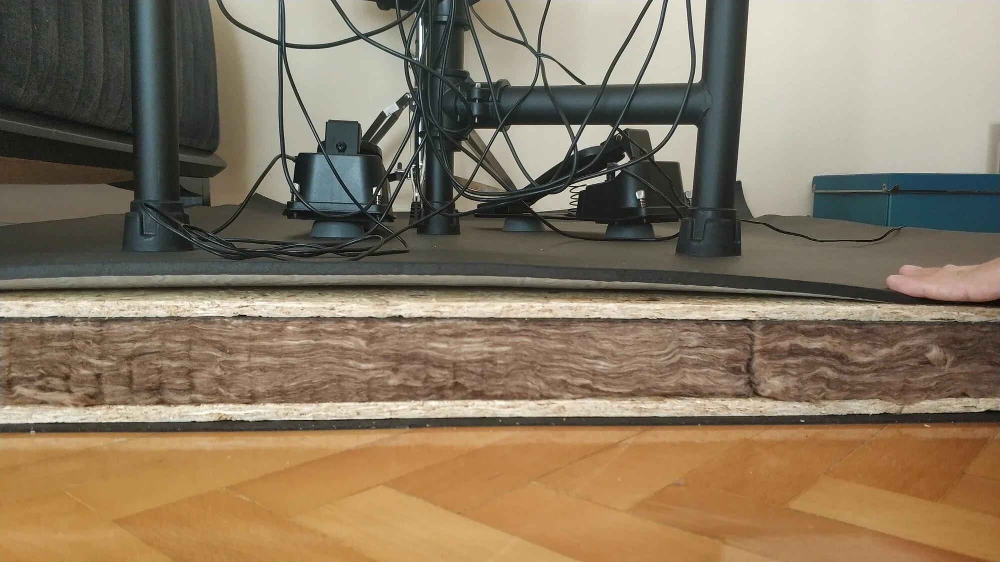

Ne yazık ki benim alt komşularda durum aynı değil 😀 Sesten değil ama titreşimden ciddi rahatsız oluyorlar. Ben de olayı abartıp aşağıdaki malzemelerin siparişini verdim 😀😀😀
Ses yalıtım şilte / 9 mm
OSB Levha / 9 mm
Kanuf Akustik Taşyünü Levha / 5 cm
OSB Levha / 9 mm
Ağır Ses Yalıtım Bariyeri / 3 mm / 5 kg
Bunları aynı sırayla üst üste monte edip bir platform oluşturacağım. Evet biraz abarttım ama benim için keyifli işler 😀

Evet ürünler geldi, kurulum ve denemeyi yarın yapacağım ama sonucu nasıl test edeceğimi bilemedim.. Bir titreşim aplikasyonu indirdim ama hassasiyeti çok düşük geldi, mevcut durumda bile çok düşük titreşim yakalayabildi.
Yani bu kadar ürüne gerek var mı yoksa yalnızca biri, ikisi yeter miydi verilere bağlamayı tercih ederdim. Şimdilik aklıma bir şey gelmiyor.
