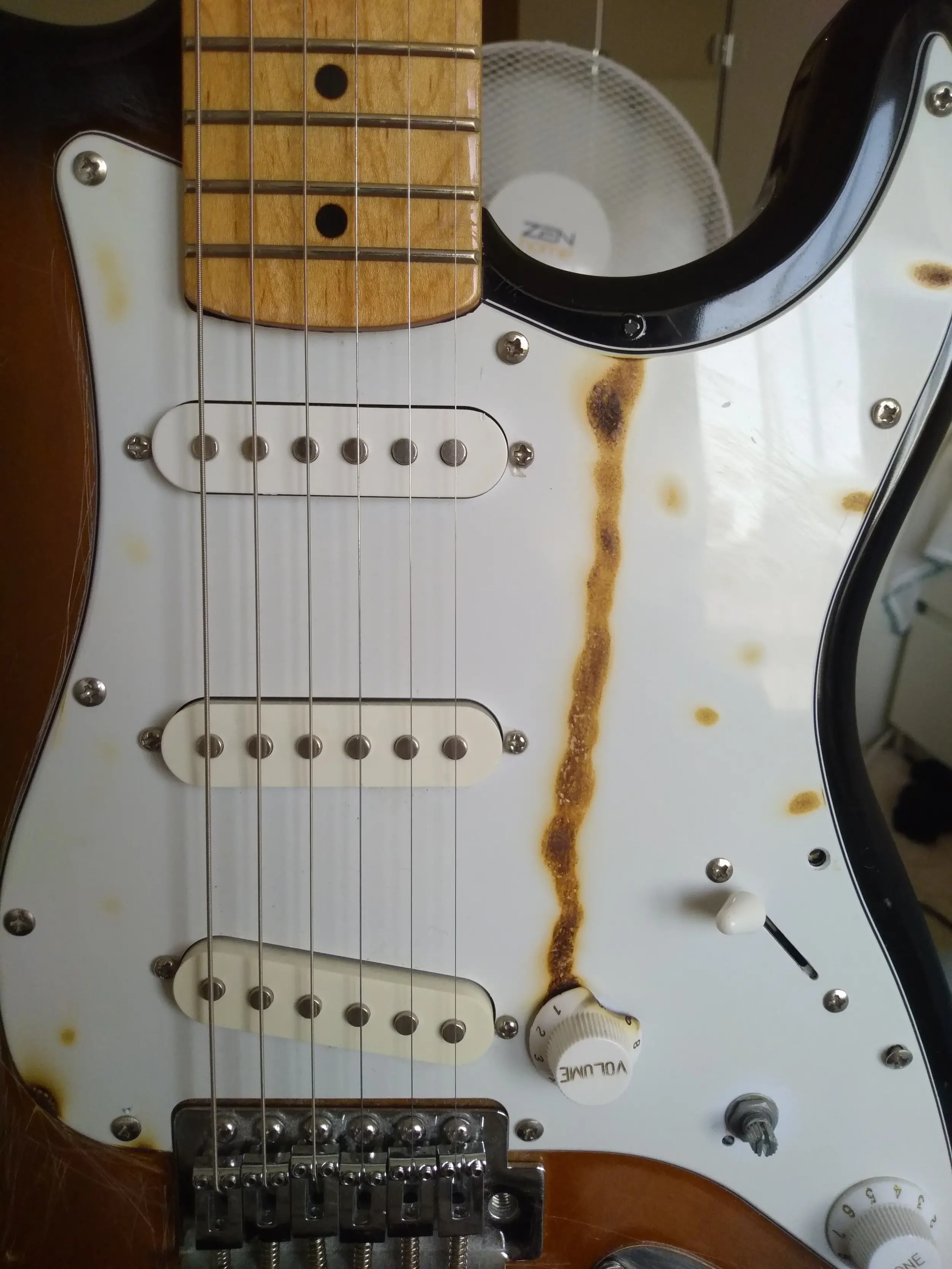

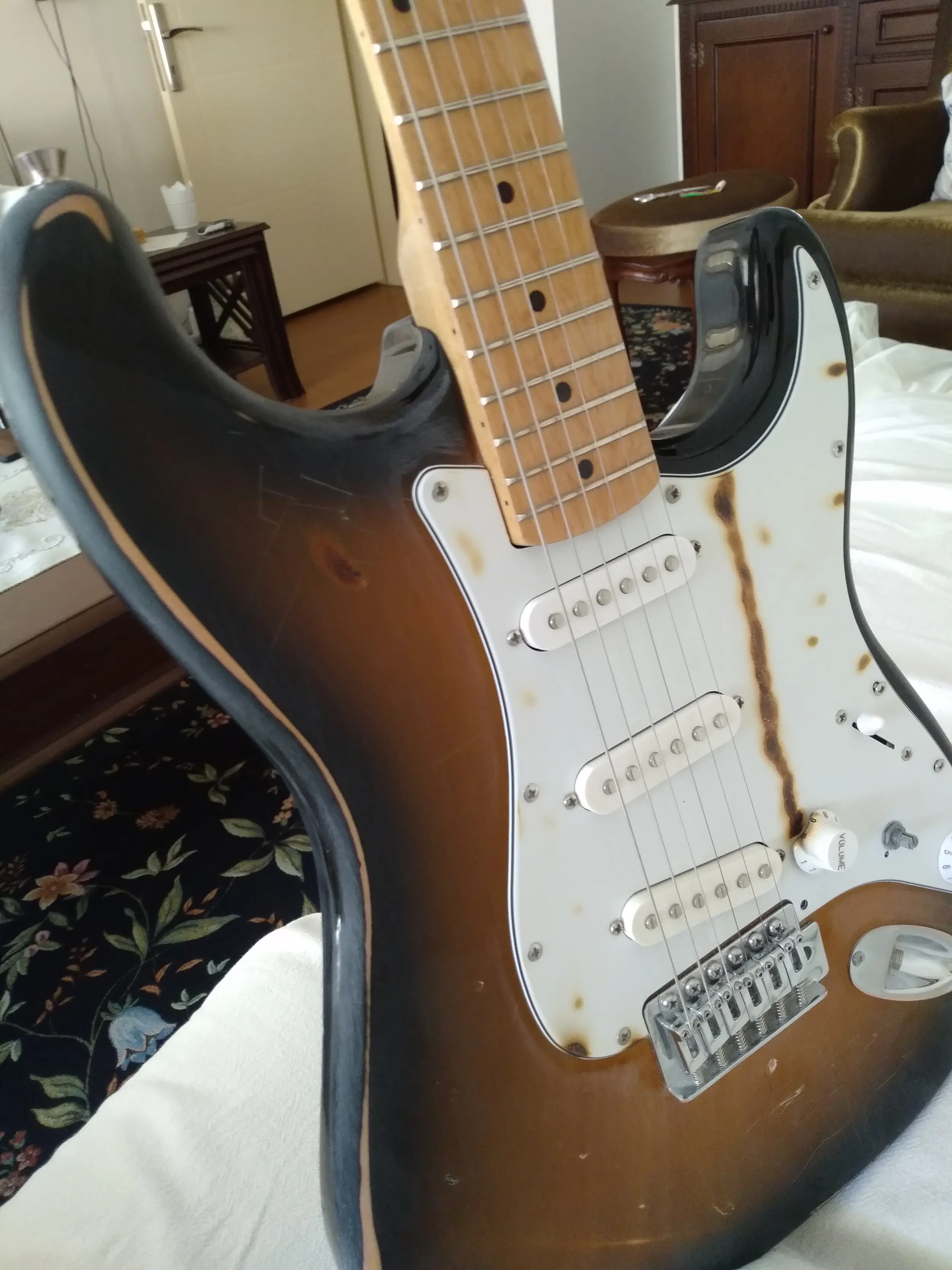

aynı gitar bende de vardı, hâlâ var. 1 ay önce falan relic yaptım, gayet güzel oldu. Sonra zaten gitar ucuz diye ve yeni gitar alıcağımdan fantezi denemeleri yapıp gitarı yaktım. Evet, çakmakla pickguard'ın tepesinden aşağı doğru yaktım. Ara ara küçük nokta atışı yanıklar da ekledim. Şahane oldu, yanıklar falan da böyle nehir gibi akıyormuş gibi gözüktü. Hatta o nehirin ucu potanslara geliyor ve potansın da bir kısmını yaktım (bilerek). O zaman da potansa tam yuvarlak değil de bir kısmı daha yamuk oldu (hani bir şeyi yakınca o kısmı yamulur ya tirrekler gibi). Sanki potlar sadece bende vardı ve bana özeldi şekillerinden dolayı. Tabii daha sonra rahat durmadım çizdim gitarı daha çok yaktım ya da düşmesine falan dikkat etmedim, onlar ayrı mesele. Ama cilasını zımpara ile kaldırıp, köşelere de aynı o Les Paul'ların kenarındaki beyaz çizgi gibi uzun, derin ve sadece kenarda olan çizikler ekledikten sonra ve pickguard ve kenarları yaktıktan sonra gitar mükemmel olmuştu. Arkadaşın kabiliyetsizliği hakkında bir görüşüm yok.

Arkasının da kenarları böyle, bunlar eski fotoğraflar, detaylı fotoğraf istiyorsanız onu da çekmeye çalışırım. Bir de o uzun yanık çizgi ile potansın erime bölgesi aynı şekilde birleşiyor. (Fotoğrafta Volume sonda değildi)
