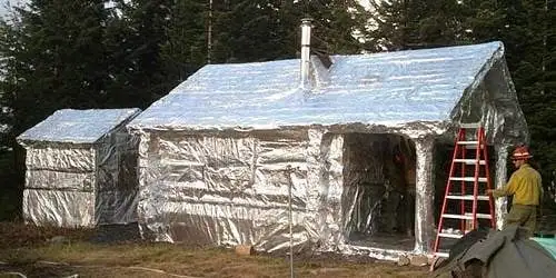

Evet saçma bir konu olabilir, evde kullanılmayan küçük bir oda var, oraya yalıtım olarak ses yalıtım malzemesi arasına bakır kaplamayı düşünüyorum ve topraklayacagim
Amaç kalkanlamayi tüm odada icra etmek
Bu mümkün müdür? İşe yarar mı? Saçmalık mıdır, bu konu ile alakalı hiçbir bilgi bulamadım.
Tüm odada elektromanyetik kalkanlamaya girişmenin kendisi biraz mantıksız bir eylem zaten.Better Call Saul'da ana karakterin abisinde olduğu gibi bir obsesyon olmadıkça bu tip eylemlerin pek bir mantığı yok açıkçası.Faraday kafesi dediğimiz yapı neredeyse kullandığımız çoğu yerde var ve amacına göre tasarlanarak asansör kabininde,arabalarda,uçakta,mr cihazında,mikrodalga fırında hali hazırda yer alıyor.Esas amacınız gürültüden,dip sesden uzaklaşmaksa yalıtım haricinde kullandığınız tüm bileşenlerde üst düzey komponentlere geçmeniz daha mantıklı olabilir.

Haklısıniz ama ben radyo sinyali alıyorum, ya wifi dan ya da bulunduğum yerin radyo direğinden ya da baz istasyonundan ,wifi kapattım ama hala devam ediyor,buzdolabı motoru inanılmaz gürültülü, sonra araba geçerken bile bazen parazit alabiliyorum. Araba motorundan. Bilmiyorum bir bilene danışmak istedim.

Çok güzel bir noktaya değindiniz, psikolojik olabilir doğrudur ama bu yaşadıklarım gerçek
İki oda otemdeki buzdolabı motorunun iğrenç parazit yapmasını başka türlü açıklayamam. Çünkü uzaklaştıkça azalıyor.Evet EMI korumaları vardır ama dediğiniz gibi stabil çalışmaları içindir, gitar standardına göre olduğunu düşünmüyorum , burada radyo anteni gibi çalışan hassas bir ekipmandan bahsediyoruz. 4 mile kadar radyo dalgalarıni algilayabildiklerini okumuştum
